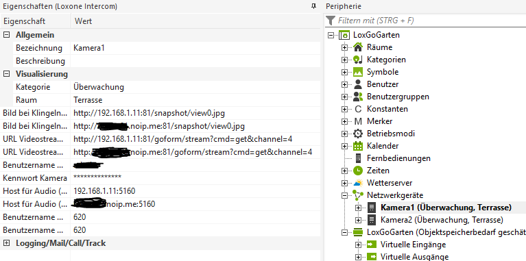

    Guten Morgen an alle Grandstream Nutzer,
    ich habe nun auch eine Grandstream GXV3610_FHD und möchte sie in meine LOXONE integrieren.
    Nun meine Frage an alle die das schon geschafft haben:
    Welche Adressen muss ich einstellen für "URL Bild bei Klingeln", "URL Videostrean" sowie "HOST für Audio"???
    Kann hier leider nichts finden...
    Gleich noch die weitere Frage: Müssen im WEB-Interface der Kamera irgendwelche Einstellungen noch getroffen
    werden, um die Kamera in der LOXONE zu integrieren?
    Gruß und Danke vorab! :-)

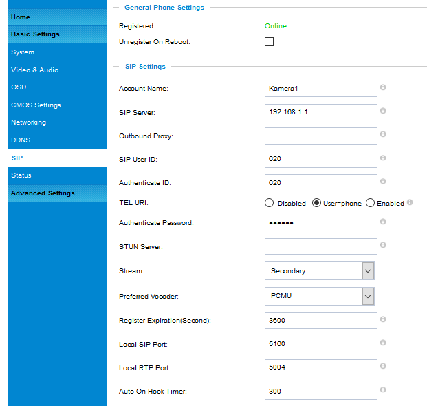

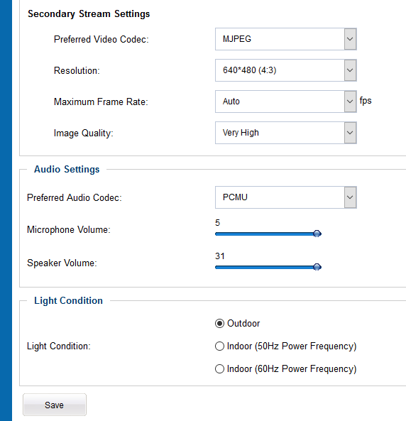

      anbei die benötigten Einstellungen im Miniserver und der Kam.

      Die beiden Passwörter in den SIP Einstellungen der Kamera habe ich leer gelassen.
      Als SIP Server dient hier eine FritzBox, oder jeder externe Anbieter.
      Die SIP ID 620 kommt von der FritzBox, hier bitte deine jeweilige SIP Nummer eintragen.
      Der Port 81 für die Kamera ist geändert, da ich auf 82 eine weitere Kam habe. (dementsprechend RTSP auf 2081, 2082 ändern, bzw im Router richtig forwarden)
      Für die Frage aus dem Forum bzgl. der Mikrolautstärke. Meine Kams hängen in ca 2,8-3m Höhe, die Lautstärke steht auf Stufe 5 und ich kann den Nachbarshund 50m Luftlinie bellen hören!!! Hier wären sicherlich auch 4 oder 3 ausreichend.

        Danke Nismo!!!
        Ich habe nun die Snapshot und Video URL in meine LOXONE eingetragen, funktioniert!

          Hi Flo,
          die Einstellungen meiner Kam, nutze nur den 2.Stream als MJPEG. Klicke auf die Grafik für eine vergrößerte Ansicht

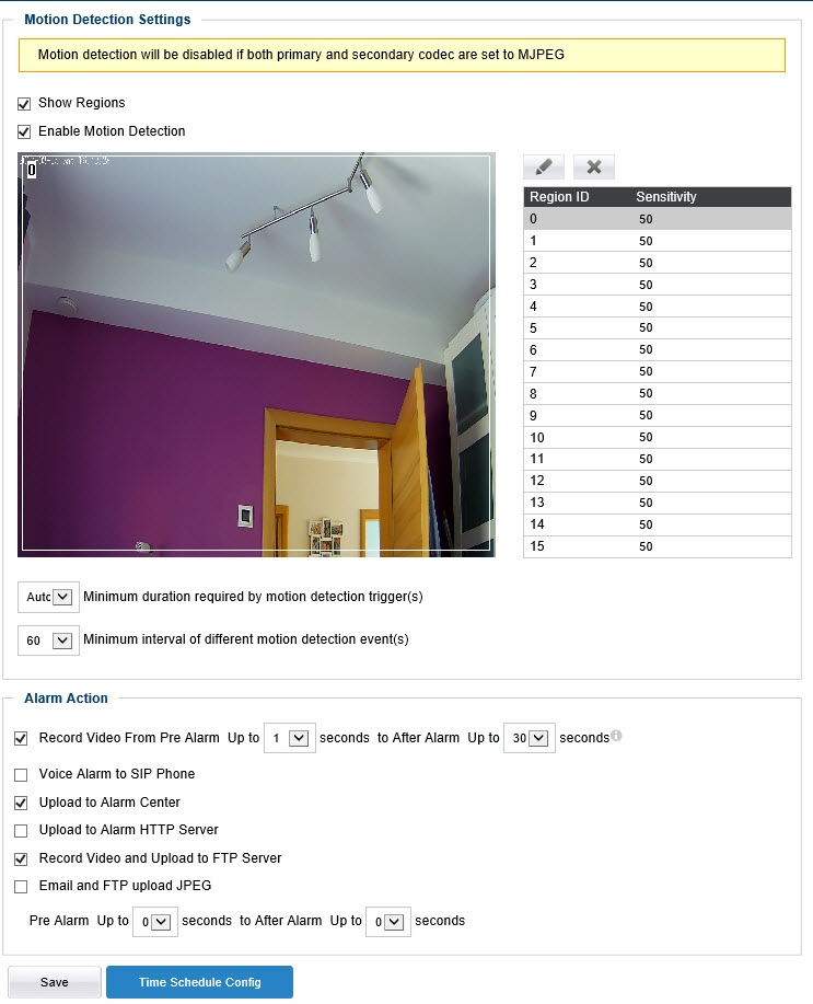

              Hallo Grandstream Besitzer,
              ich habe bei mir unter den Einstellungen "Motion Detection" eingestellt,
              dass ein Video an den FTP Server gesendet wird. (in meinem Fall der FTP Server der FritzBox)
              Eigentlich klappt alles, nur die Dauer der Aufnahme lässt sich nicht ändern.
              Die Kamera erkennt eine Bewegung, aber obwohl diese Bewegung kontinuierlich und ohne Unterbrechung mehrere Minuten
              andauert, werden generell immer nur 10 Sekunden Aufnahmen erstellt!
              (Anbei meine Einstellungen die aktuell unter "Motion Detection" eingestellt sind)
              Hat jemand eine Lösung für mein Problem????
              Folgendes stelle ich mir vor:
              Die Aufnahme dauert so lange, so lange die Bewegung vorhanden ist.
              Oder, ich kann zumindest eine generelle Aufnahmedauer von mehr als 10 Sekunden einstellen.
              Vielen Dank vorab für eure Hilfe!!!
