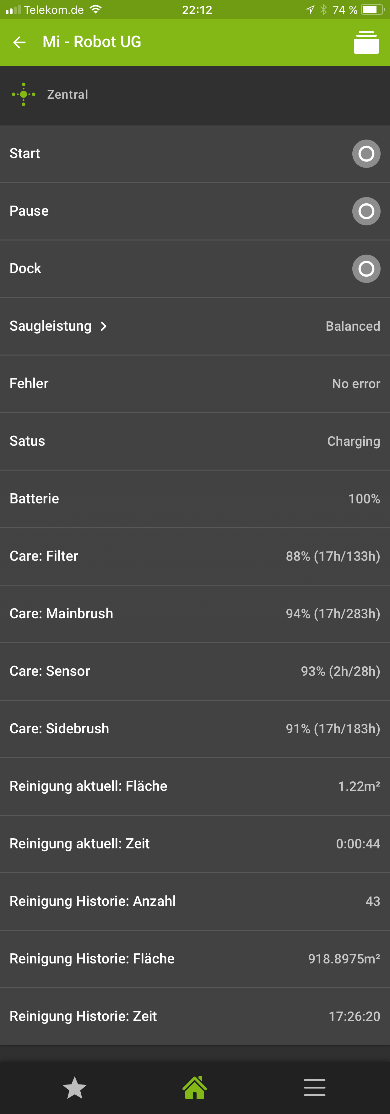

    Ich habe es nun endlich auch geschafft den Xiaomi mit Loxone zu starten bzw. zurück zur Station zu schicken. Laut einem anderen Forum wird die Mi-Home App V4.0.8 benötigt, da alle Versionen drüber nicht mehr per UDP Kommunizieren. Auch habe ich gelesen, dass die App erst nach einer gewissen Zeit anfängt über UDP zu Kommunizieren, d.h. App öffnen und erstmal warten. Außerdem habe ich im tollen chinesischen Menü ein paar Einstellungen geändert. Was nun im Endeffekt zum Erfolg geführt hat, kann ich leider nicht genau sagen.

                      Mein Xiaomi läuft nach wie vor über den MS. Start/Stop/zurück zum Dock habe ich als Befehle, geht sicherlich mehr, ist für mich im Moment aber nicht nötig.
                      Gast in der FritzBox habe ich dem Roboter einfach verboten auf das Internet zuzugreifen, somit ist er über die MiHome-App nicht mehr erreichbar und sollte auch von den chinesischen Servern nicht mehr zu finden sein.

                        Wer einen Linux-Rechner am laufen hat zB Raspiberry kann auch das hier nutzen.
                        Funktioniert perfket und man kann sogar den Satus abfragen.
                        Ich werde mal bei Gelegenheit ein Skript machen das den Status an den MiniServer liefert.

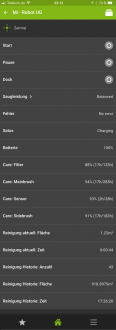

                              Hab den Mi Robot mir Hilfe des in Post #27 erwähnten Script integriert. Ist noch etwas Quick&Dirty, translation kommt mache ich bei Gelegenheit.
                              Bei Interesse könnt ihr euch gerne melden.
