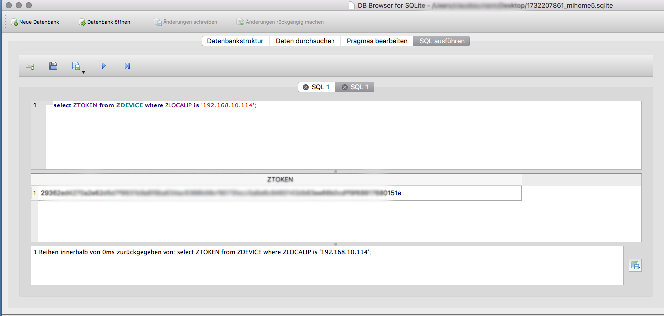

          Wieviel Zeichen soll denn der Token haben? In der Anleitung steht etwas von 32 Zeichen. Meiner ist 96 Zeichen lang. Und die Verbindung zum Staubsauger will einfach nicht klappen

            Dann ist es nicht der Token, er ist immer 32 Zeichen lang.
            Deswegen funktioniert auch die Verbindung nicht.
            Wie hast du ihn ausgelesen?
            • telefonjoker
              • 313
              #68
              Hallo hismastersvoice,
              ich habe das nach der Anleitung mit iOS ohne Jailbroken auf einen Mac gemacht. Ich hatte allerdings nur diese DB 1732207861_mihome.sqlite zur Verfügung. Die DB mit dieser Bezeichnung _mihome.sqlite gibt es zwar, hat aber keinen Inhalt. Das kommt bei meiner Abfrage heraus:

                Klicke auf die Grafik für eine vergrößerte Ansicht  Name: Bildschirmfoto 2017-09-09 um 12.34.42 Kopie.png Ansichten: 2 Größe: 103,3 KB ID: 114876

                  scheint wohl das die IOS-App eine Verschlüsselung des Tokens durchführt. Somit ist es nicht mehr möglich den Staubsauger mit dem PLUGIN zu betreiben. Zumindest nicht, wenn mann die APP von IOS verwendet. Schade schade....
                  Quelle:
                  http://www.forum.iobroker.net/forum/...898&start=1120
                  Habe es neben meinem IPHONE 6 noch mit einem alten IPAD mit IOS 9.1 versucht, aber leider auch die selbe Länge von 96 Zeichen. Es liegt an der APP !!!
                  Wer also die APP mit der Version 3.24.0 hat, damit geht es nicht mehr.
                  Vielleicht können ja die Nutzer, bei denen es noch funktioniert, die Version ihrer XIAOMI-App hier posten:
                  Version 3.24.0 = Token mit 96 Zeichen
