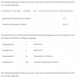

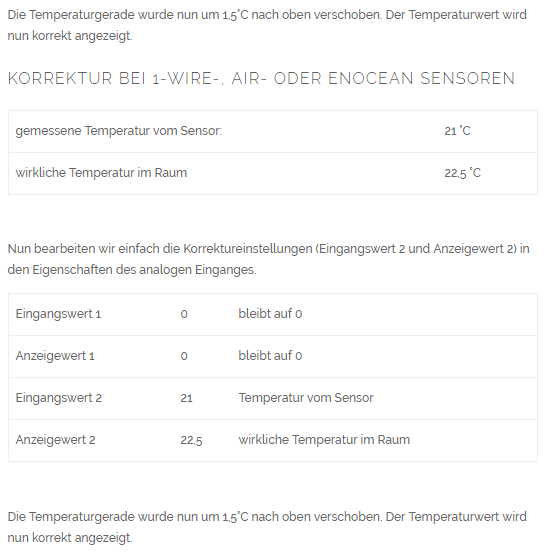

                Hier die aktuelle offizielle Doku von der Loxone-Homepage:
Ansichten: 823
Größe: 33,8 KB
                Leider bleibt diese Frage offen. Wenn sich der Verdacht bestätigt, wäre das ziemlich praxisfremd. Dann würde nämlich im Doku-Beispiel für 21 Grad und 22,6 Grad fast die gleiche (korrigierte) Temperatur ausgegeben.
                Man müsste dann, wie Gast vorgeschlagen hat, Eingangswert 2 und Ausgangswert 2 hoch genug wählen. D. h. ich werde mal meine Korrekturen daraufhin überprüfen müssen.

                    Genau das Beispiel aus der Doku ist meiner Meinung nach nun schon 7 Jahre falsch bzw. böse mißverständlich (es gab damals im alten Loxone-Forum schon 'mal 'ne längere Diskusion darüber):
                    Wenn man sich die Korrekturfunktion als Parallelverschiebung vorstellt, ergibt sich ja eben mit den Beispielwerten gerade keine Parallelverschiebung sonder eine Gerade (mit mehr Steigung), die am Wert 0 mit dem Originalwert übereinstimmt und beim Wert 21 auf 22,5 korrigiert wird. Das ist doch mit der Beispiel-Doku (realer Wert weicht um +1,5 grd ab) dann nur genau "sauber" bei 21 grd auf 22,5 grd korrigiert, bei jedem größeren Wert wird dann auch der Korrekturfaktor größer als 1,5 grd...
                    Oder habe ich da jetzt einen bösen Denkfehler?

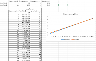

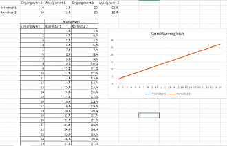

                        Ich hab das mal in Excel gebaut, da kann man ausprobieren.
                          Ich hab das auch in Excel gemacht, damit ich die Werte mit meinen Tests vergleichen konnte

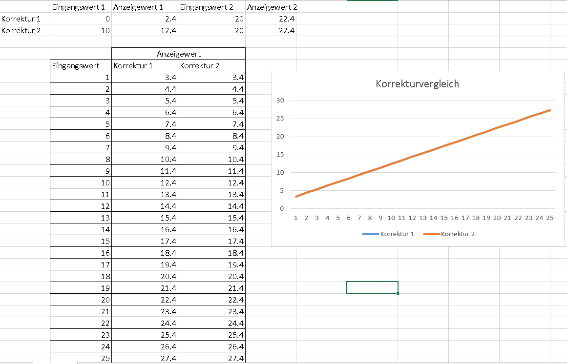

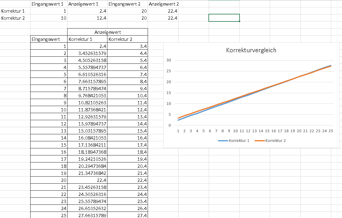

                        Hier noch ein Vergleich zwischen den Einstellungen aus Post #1 und #8
                        Klicke auf die Grafik für eine vergrößerte Ansicht  Name: Korrekturvergleich.png Ansichten: 1 Größe: 43,7 KB ID: 74720
                        Korrigierte Werte (siehe #15.1):
                        Kurve völlig identisch.
                        Klicke auf die Grafik für eine vergrößerte Ansicht  Name: Korrekturvergleich1.png Ansichten: 1 Größe: 33,6 KB ID: 74817
                        Zuletzt geändert von romildo; 02.01.2017, 18:08.
                        • Gerd Clever
                          Gerd Clever kommentierte
                          In Post #1 ist der Eingangswert 1 = 0 (nicht 1). Post #1 und #8 sollten daher die gleichen Korrekturgeraden liefern (konstante Korrektur um 2,4 Grad).
                          Trotzdem ein sehr schönes Anschauungsbeispiel!
                          Zuletzt geändert von Gerd Clever; 02.01.2017, 13:08.
                          Ja, auch da hast Du recht. Dann kommen aber die Kurven komplett aufeindander zu liegen.
