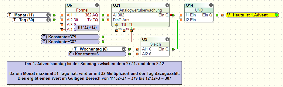

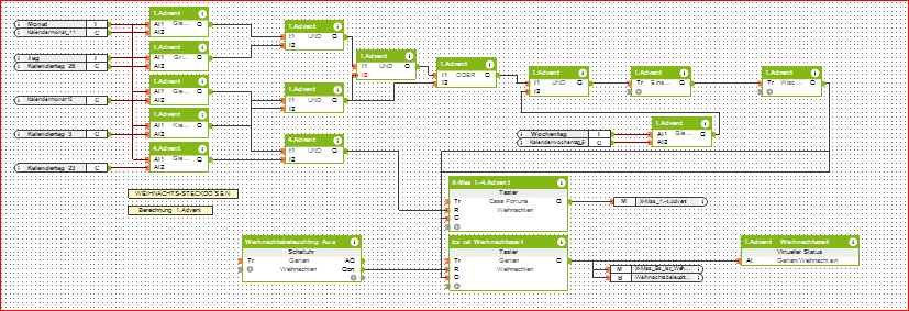

        • 5169
        Hier kannst Dir eine Aussuchen
Ansichten: 2331
Größe: 110,8 KB
        Hier noch eine welche ich noch im alten Forum mal reingestellt hatte:
Ansichten: 2207
Größe: 42,9 KB

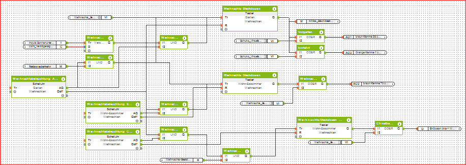

      • Michael Rene Maurer
        • 221
        Das wäre meine Lösung, funtioniert tadellos....
        Das ganze findet auf einer Seite Platz..... es gibt aber sicher noch einfachere Lösungen.... Klicke auf die Grafik für eine vergrößerte Ansicht  Name: Christmas_Teil1.PNG Ansichten: 1 Größe: 39,7 KB ID: 75020
        LG Michi
        Zuletzt geändert von Michael Rene Maurer; 03.01.2017, 15:33.
        LG MRM

            Ich habe mich auch damit etwas beschäftigt, hätte aber gerne eine Lösung, die mir zwischen Montag nach Totensonntag und dem 06.01. ein "AN" ausgibt. Irgendwie habe ich einen Knoten im Kopf, die angebotenen Lösungen oben umzubauen. Ich hatte alle Energie auf den Statusbaustein verwendet, der erscheint mir dafür am passendsten oder gibt es mittlerweile eine andere Lösung?

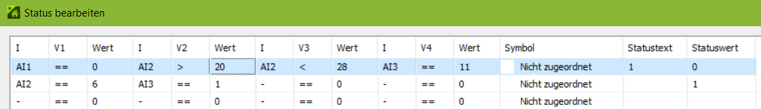

              • 5169
              Sofern sich die Frage auf die Schaltung in #4 bezieht:
              Der Totensonntag fällt stets auf den 20.-26, November.
              Da Du erst einen Tag später einschalten möchtest musst Du diese Werte um einen Tag erhöhen.
              Der Montag hat den Wochentagwert 0 welcher auch noch in die Bedingung fürs Einschalten integriert werden muss.
              Fürs Ausschalten kannst Du den Wert für den Tag 6 und den Wert für den Monat 1 als Bedingung nehmen.
              Wenn die Beleuchtung am 6.1. auch noch aktiv sein muss, müsstest Du demensprechend korrigieren.
              Wichtig ist auch, dass der Impulsschalter auf Remanent gesetzt ist.
              Da für dieses Jahr der Ein-Impuls am 27.11.2017 nicht mehr kommt, müsstest Du dem Impulsschalter einmal auf S einen Impuls geben.
              Dies könntest Du über einen Virtuellen Eingang machen, welchen Du nicht visualisierst sondern in der LiveView einmal betätigst.
Ansichten: 1570
Größe: 48,1 KB
