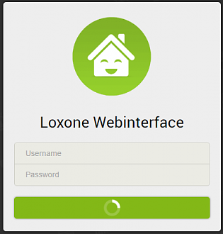

                          Zitat von Volker DU
                          - Seit gestern kein Zugriff über das Webinterface möglich. Die App und die Config-SW funktioniert jedoch.
                          Genau diese Situation hatte ich auch. Der Versuch über das Webinterface zuzugreifen sah so aus:
Ansichten: 2770
Größe: 19,4 KB
                          Ich kam gar nicht in die Anmeldung hinein.
                          Geholfen hat der Wechsel auf eine "voll-kompatible" SD-Karte.
                          Offensichtlich gibt es in Bezug auf den Miniserver 3 Arten von SD-Karten :
                          • die vollständig inkompatiblen (lassen sich schon gar nicht formatieren bzw. mit dem Backup bespielen)
                          • die scheinbar kompatiblen (einiges funktioniert, einiges nicht, man merkt das ggf. nicht sofort)
                          • die voll kompatiblen
                          Ich war wohl, als das Problem auftrat mit der 2. Sorte unterwegs. Du ggf. auch.
