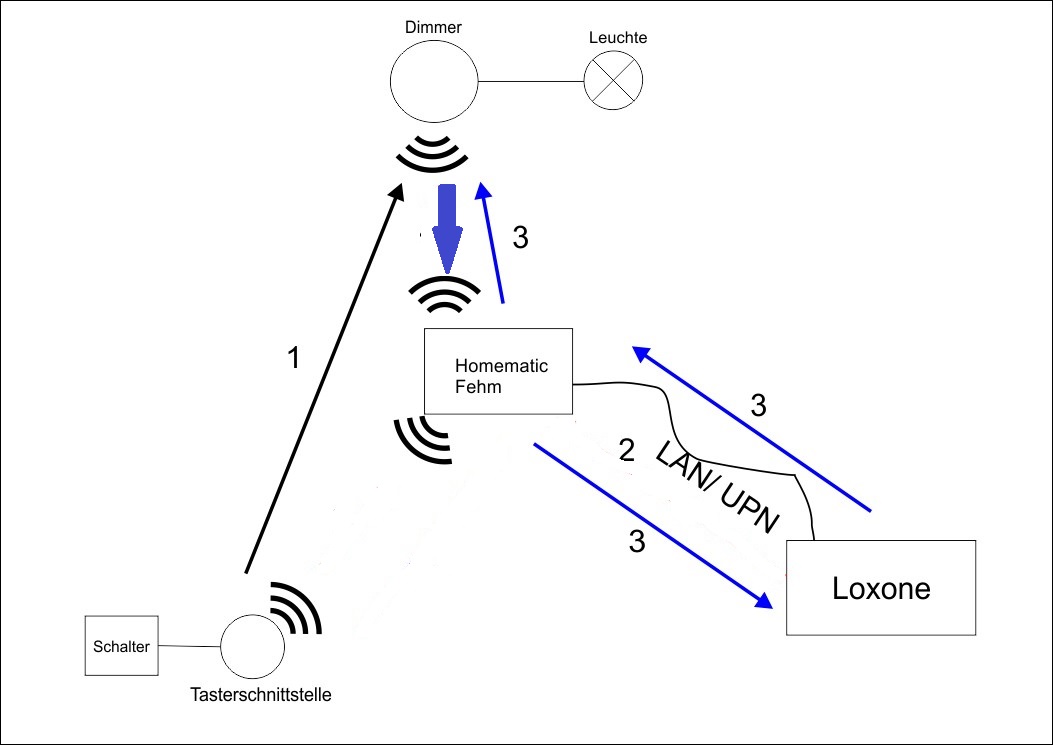

      Also, der Taster ist ein Schalter, welcher per Tasterschnittstelle von Homematic mit dem Dimmer gepairt ist. Da die Tatsterschnittstelle kein Status sendet!
      Das hatte ich vergessen zu erwähnen!
        Hab mal kurz ne Skizze gemacht.
        Wie kann ich das Verstehen?
        Ist es wie 1 Schwarz also direkt von Schnittstelle zum Dimmer und Loxone sendet über Fehm?
        oder wie 2 Rot Schnittstelle zu Fehm und dann zum Dimmer?
        Lösung meiner seits ist 3 Blau die Schnittstelle auch über Fhem und UPN zu Loxone und Loxone zum Dimmer.

          Der Schalter sendet direkt zum Dimmer, der Dimmer ist so programiert, dass er die letzte Einstellung der Helligkeit übernimmt. Der Homematic Dimmer sendet dann den Status an Fhem und kann per Fhem auch gedimmt oder an und ausgeschaltet werden. Wenn ich jetzt mit einem Virtuellen eingang an Loxone gehe und den Wert des Dimmers (% von 0-100) an den Lichtbaustein gebe, kommt es zu einer Schleife an, aus bzw auf und ab. Per Eib Dimmer geht das ganze, da dieser einen Status Eingang hat. oder kann ich den Eib Dimmer mit dem Lichtbaustein Kombinieren, so das Ich die Szenen schalten kann. Loxone steuert den Dimmer per udp fhem?set dimmer pct"%"

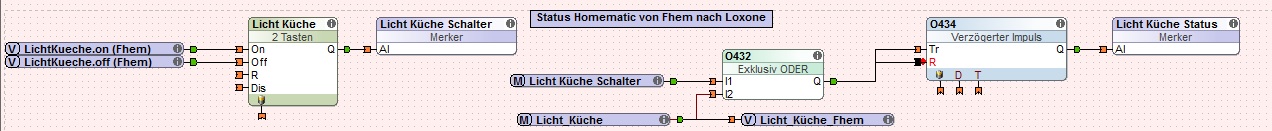

          Leider liefert die Tasterschnittstelle keinen Status sondern nur einen Impuls, mit dem Fhem nichs anfangen kann. Ich habe noch ein paar Homatic Schalt Aktoren, bei denen der Status am Lichtbaustein mittels verzögertem Impuls funktioniert.

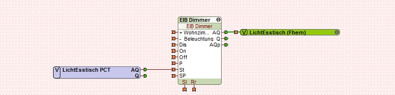

            Versuch es mal mit dem Dimmer Baustein der hat einen Eingang P "Setzt (AQ) auf Einganswert (P)" vielleicht klapt es damit.
            Was möchtest du den machen?
            Scenen speichern oder nur per Hand in der Visu Steuern?
            • Marco Grasso
              • 03.09.2015
              • 249
              Ich habe im Wohnzimmer 7 Szenen gespeichert, mit 10 verschiedenen Leuchtmitteln und eins davon ist die Esstisch Lampe. Alles hängt an dem Lichtbaustein nur habe ich keinen Status von der Lampe, wenn sie per Schalter oder Fhem geschaltet/ gedimmt wird.
              Wie gesagt per Eib Dimmer geht das ganze, aber am Lichtbaustein nicht.
