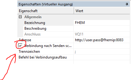

    Wie und wo hast Du denn was genau eingegeben?
    Die URL gehört in den Ausgang, der Rest in den Befehl.
    Vielleicht stellst Du ein paar Bildchen hier ins Forum, damit man es sehen kann.
    • Leigh
      • 729

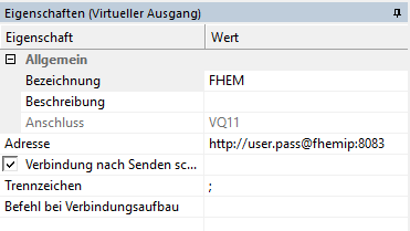

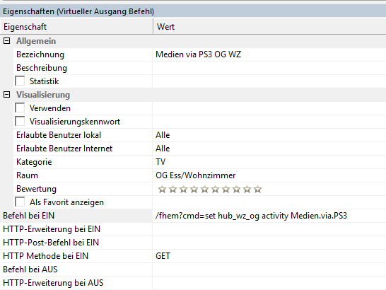

      Im Virtuellen Ausgang machst das wie hier im Screenshot. Und der Befehl dahinter sieht dann so aus.
      Das --> /fhem?cmd=set EG.fl.LA.Decke on <-- steht dann bei "Befehl bei ein"
      Das --> /fhem?cmd=set EG.fl.LA.Decke off <-- steht dann bei "Befehl bei aus"

        Sieht bei mir genauso aus, daher kann ich mir das Verhalten nicht erklären - denn der HTTP-Strin an sich funktioniert ja
        • Leigh
          • 729
          Bei Dir fehlt was... und das hällt die Verbindung offen...
