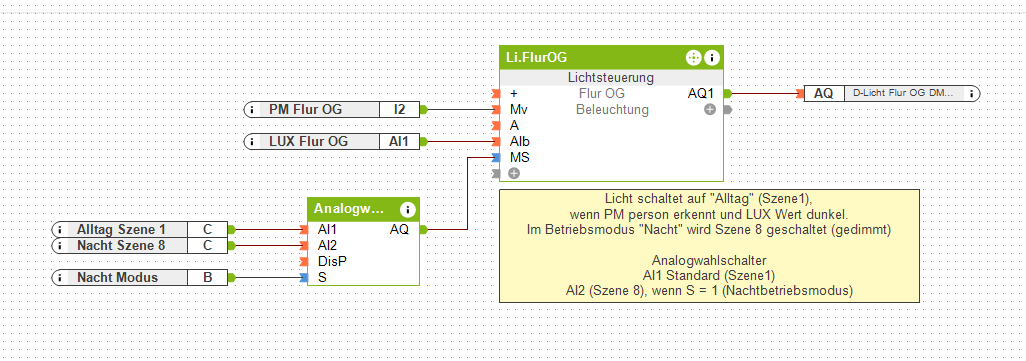

    hätte mal eine Frage zu den Betriebsmodi und dem Lichtsteuerungsbaustein.
    Ich verwende die Lichtsteuerungsbausteine mit Helligkeit, DisMv=Tageslicht, Bewegungsmelder usw.
    Habe auch einige Szenen wie Bewegung usw. eingestellt.
    Nun hätte ich gerne wenn der Betriebsmodus Nacht aktiv ist,
    dass gewisse Lichter nicht angehen bzw. manche Lichter dann gedimmt eingeschalten werden.
    Wenn ich nun den Betriebsmodus zusätzlich auf den DisMv Ausgang hänge, funktioniert ja der Bewegungsmelder gar nicht mehr für die Lichtsteuerung,
    wie habt ihr das denn gelöst?

    Das kannst Du doch mit einem Eingang auf S1 - S8 steuern.

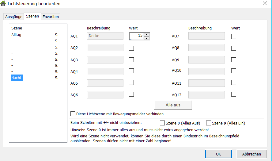

      Hallo Christof,
      anbei meine Lösung:
      Ich nutze die Betriebsmodi: "Alltag", "Nacht" & "alle abwesend"
      bei Alltag schaltet mein PM die Alltag-Szene (Szene 1) und in der Nacht wird Szene 8 (Nachtszene) geschaltet
      Dazu ist der MS Eingang vorgesehen
      Dann verwende ich den Analogwahlschalter, dieser schaltet AI1 durch, wenn eine 0 an S anliegt und AI2 durch, wenn eine 1 anliegt.
Ansichten: 637
Größe: 31,8 KB
      Klicke auf die Grafik für eine vergrößerte Ansicht  Name: neu45.PNG Ansichten: 1 Größe: 22,9 KB ID: 79001
      LG Simon

        Danke, den Parameter MS habe ich ganz vergessen.
        Aber ist es bei dir dann nicht so, dass wenn du die Szenen durchschaltest, nach der Bewegungsmelder Szene auch die Nachtszene kommt, bevor dann erst ALLES AUS kommt?
        Und hat es einen bestimmten Grund, warum du die Szene auf S8 legst? - Oder nur deswegen, damit du noch "normale" Szenen dazufügen könntest?
      • 2677
      S8 ist eine Empfehlung von loxone gewesen, damit man eben noch 6 weitere nach Bewegungsmelder hinzufügen könnte.
      Ja klar die Szene 8 wird auch mit durchgeschaltet.

        Denke ich habe die Lösung schon
        Man könnte die Szene 8 ja mit "-" benennen, dann wird sie nicht durchgeschaltet.
        Muss ich nur mal ausprobieren...
