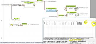

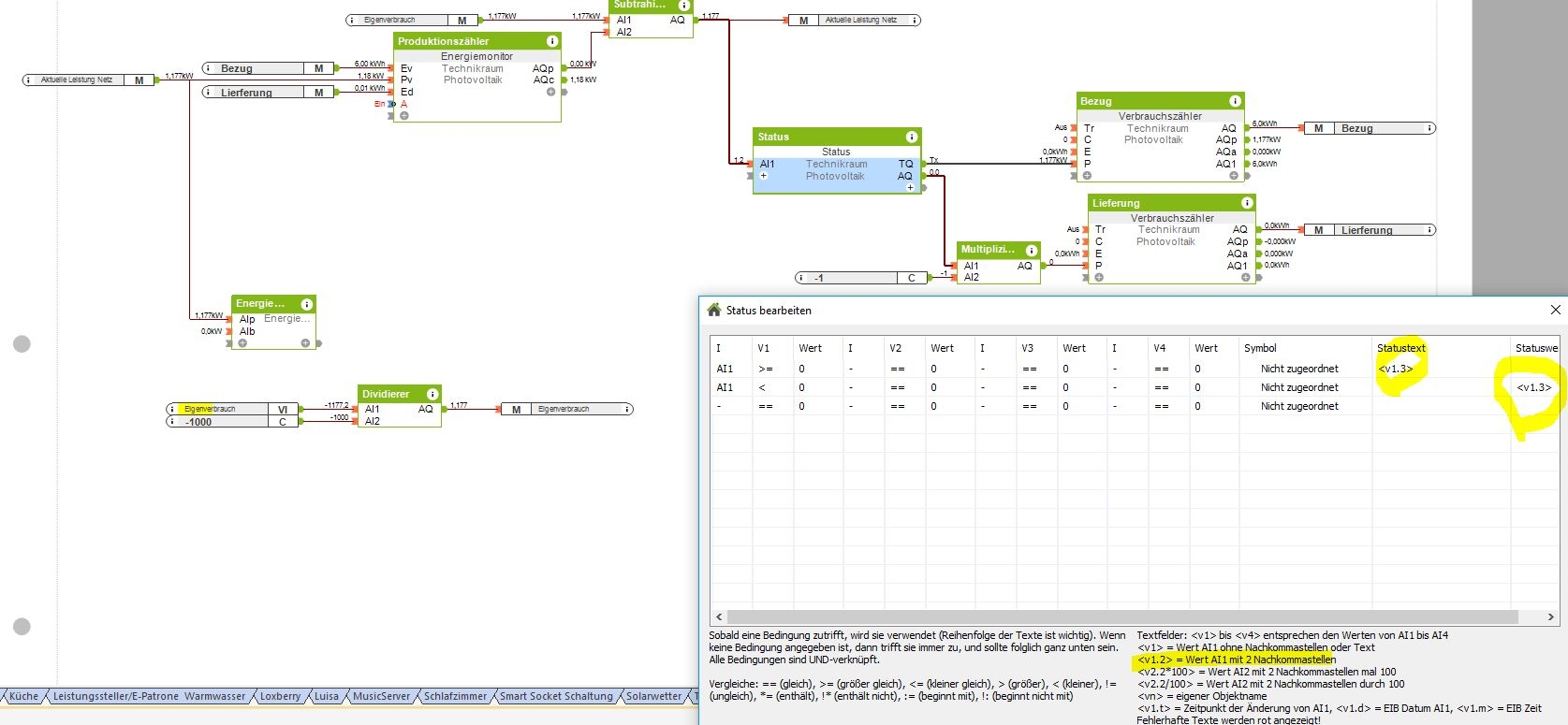

    Kann sein dass es bekannt ist aber mir war es neu und bin zufällig darauf gestoßen.
    AQ
    TQ
    geben jeweils Analogwerte aus und daraus ergeben sich ganz tolle Möglichkeiten
Name: Zählerstände Netzlast berechnen.JPG
Ansichten: 270
Größe: 343,4 KB

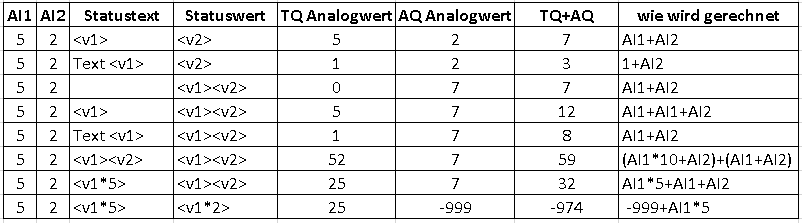

    Ja, da gibt es sehr viele Möglichkeiten. Man kann damit auch Rechnen.
    Dies sollte aber dann sehr gut getestet werden, da man sonst sehr viele Überaschungen erleben kann.
    Zu beachten ist auch, dass man Multiplikationen yv1.2*100> und Divisionen <v1.2/100>, welche direkt im Statusbaustein eingegeben werden, im Statustext und nicht im Statuswert eingeben sollte.
    Hier mal ein paar Rechenbeispiele mit Addierer an den Ausgängen TQ und AQ
    Analogwert an Status AI1 = 5, AI2 = 2:
Ansichten: 289
Größe: 9,5 KB

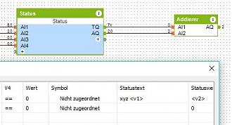

    • Gerd Clever
      • 24.07.2016
      • 642

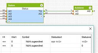

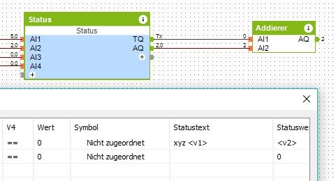

      Wer denkt sich denn so etwas aus? Da hätte ich allerdings die Befürchtung, dass sich die "Mathematik" von Version zu Version ändert, oder sogar ohne Versionswechsel (s. Beispiel v.8.0.7.19).
      Beispiel (Statustext): "xyz <v1>" liefert an TQ "xyz 5". Wenn ich dann TQ zusammen mit AQ an einen Addierer hänge, wird TQ ohne erkennbaren Grund mal wie eine 1, manchmal aber auch wie eine 0 behandelt.
Ansichten: 300
Größe: 77,2 KB

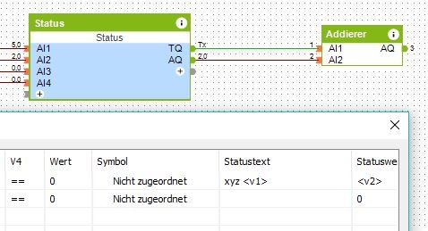

      und bei der nächsten Computersimulation:
Ansichten: 273
Größe: 78,4 KB
      Ich werde die Finger davon lassen.
        Den erkennbaren Grund kann ich Dir schon liefern.
        Wenn Text <v1> im Statustext eingegeben wird liegt an TQ der Wert 1 nur an, wenn am Eingang AI1 eine Änderung stattgefunden hat.
