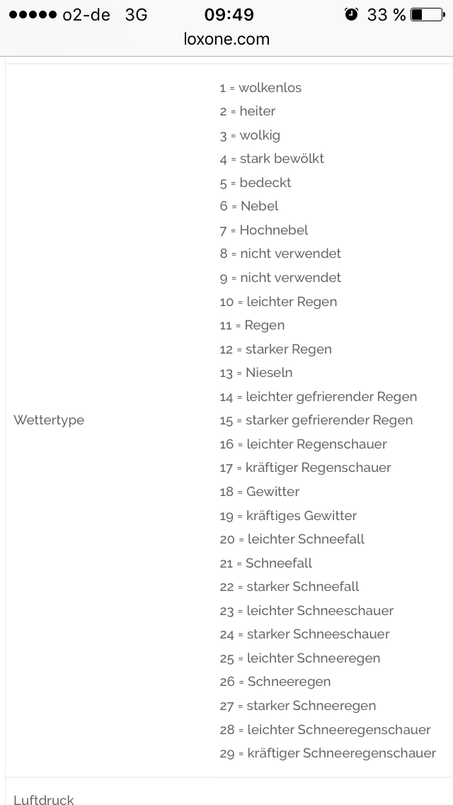

    Ich habe das Loxone Wetter abonniert und möchte je nach Wettervorhersage eine dementsprechende Farbe über das RGBW Band angezeigt bekommen.
    Grund: ich stehe morgens um halb fünf auf und betrete mein Badezimmer. Leuchtet das RGBW Band gelb heißt es das es ein sonniger Tag wird. Bei blauem Licht ist die Wettervorhersage eher regnerisch, weißes Licht - Schneefall usw.
    Hoffe es es ist verständlich
    Bin wirklich um jeden Rat dankbar, habe nämlich keinen Schimmer wie ich das lösen kann und ob sowas überhaupt funktioniert.

    Würde es gerne anhand der Wettertypen (Anhang) Programmieren.
    Wie oben beschrieben, blaues Licht bei Regenwetter, gelbes Licht bei schönem sonnigen Wetter, weiß bei Schneefall.
    Das ganze soll natürlich nicht dauernd leuchten sondern nur wenn ich den Raum betrete über den Präsenzmelder.
    Wäre wirklich um jeden Rat oder Lösung am besten mit Screenshots dankbar
    Gruß Andreas

      Daher erst mal die Frage, ob und wie Du an diese in der Tabelle aufgeführten Werttertypen rankommst.
      Am einfachsten wäre es, wenn Du die Zahlenwerte hättest. Also Beispielsweise 11 für Regen.

          Mach mal folgendes:
          Füg mal deinem aktuellen Programm gemäss Beschreibung 'Zusätzliche Wetterdaten' in der Config den Datentyp 'Wettertyp' hinzu und gib ihm die Bezeichnung Wettertyp.
          Dieses Objekt kannst Du nun auf eine Config Seite ziehen. Häng mal einen Virtuellen Statusbaustein daran und speichere die Config in den MS.. Danach sollte der Wettertyp im virtuellen Statusbaustein angezeigt werden. Berichte dann, was da genau drin steht.

            Hier das Beispiel.
            Erklärung:
            Der Wertetyp liefert einen Zahlenwert gemäss Loxone-Tabelle wie in Post 3 aufgeführt.
            Diese Werte habe ich im Beispiel in 6 Wertbereiche aufgeteilt und einer Szenennummer zugeordnet. Siehe Statusbaustein.
            1 = Wolkenlos
            2 - 5 = Bedeckt
            6 - 7 = Nebel
            8 - 9 = Nicht verwendet (kommt vielleicht noch irgendwann, ansonsten kann man diesen auch weglassen)
            10 - 19 = Regen
            20 - 29 = Schnee
            Den Ausgang AQ des Statusbausteins habe ich mit dem Eingang MS einer Lichtsteuerung verbunden.
            Somit wird Wetter abhängig eine Szene vorgegeben.
            Die Lichtszenen können so in der Lichtsteuerung eingestellt und auch angepasst werden.
            Da ich nicht weiss, wie das Licht eingeschaltet wird, habe ich es mittels Bewegungsmeder am Eingang Mv der Lichtsteuerung gelöst.
            Sofern dies nicht zutreffend ist, müsste die Schaltung etwas verändert werden.
            Dies mal so als eingaches Beispiel.
            Logischerweise könnte die Zuordnung auch anders aufgeteilt werden.
            Damit Du es nicht abtippen brauchst, hier als Configfile:

              Ja ich werd verrückt, ES FUNKTIONIERT
              VIELEN VIELEN DANK, das hätte ich nie hinbekommen. Da muss ich wohl noch einiges lernen
