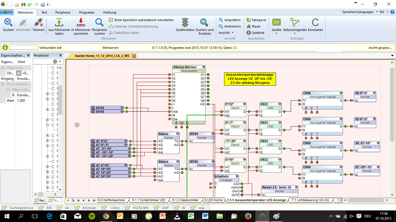

    HALLO FORUM!
    Irgendwie komm ich nicht weiter!
    Ich möchte gerne die Aussentemperatur zb bei Minus 20 meine RGB Stipes in Dunkelbau ansteuern, bei jedem Grad in Richtung 0 Grad, soll sich die Farbe in Richtung weiss bewegen, und das gleiche zb bei Plus 20 meine RGB Stripes in Dunkelrot ansteuern, bei jedem Grad Richtung 0Grad, soll sich die Farbe in Richrung weiss bewegen und wenn möglich das ganze gedimmt!
    Sprich ich möchte einen Farbverlauf von BLAU nach ROT oder von ROT nach BLAU je nach Aussentemperatur!
    Habe es schon mit dem REG Baustein versucht, nur leider ohne Erfolg!
    Bin offen für jegliche Vorschläge!
    Das ganze soll als Ambientebeleuchtung in meiner Küche eingebaut werden!
    DANKE....
    PS: Fange gerade erst an, mich mit RGB und Stripes auseinanderzusetzen!

    Ich würde mal sagen, dass Du dem Problem mathematisch auf die Spur kommst.
    Weiß = 100% Rot, 100% Grün, 100% Blau
    Blau = 0% Rot, 0% Grün, 100% Blau
    Rot = 100% Rot, 0% Grün, 0% Blau
    Gedimmt dann nur die entsprechenden Prozentwerte bei allen Werten.
    Kann ja nicht so schwer sein das zu berechnen

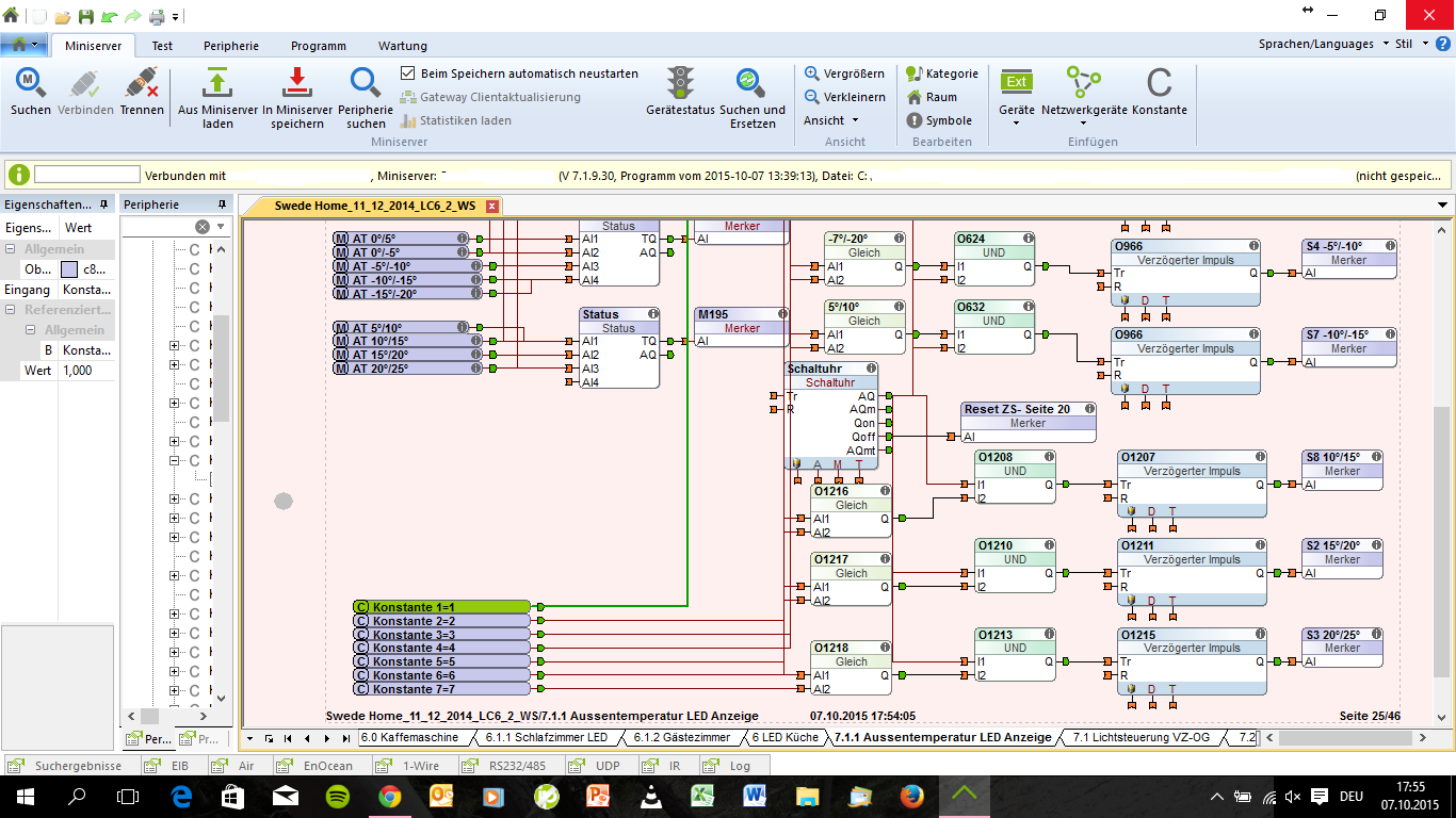

      Hi Michael
      schau dir mal dies an,
      ich steuere das über die Szenen in dem Lichtsteuerung Baustein, allerdings in 5°C schritten ist meiner Einschätzung nach ausreichend, da du dir ja nicht jeden Farbton merken können wirst wenn du es in 1°C schritten machst.........
      siehe zb:http://forum.loxone.com/dede/softwar...ne-dimmen.html

        • swede
          • 81
          ja, und ich bin voll zufrieden damit!

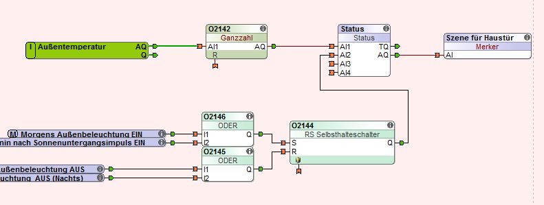

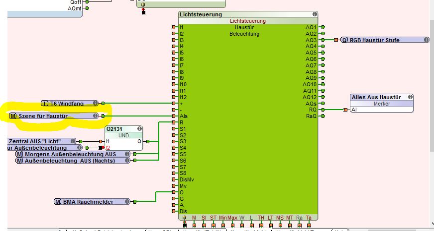

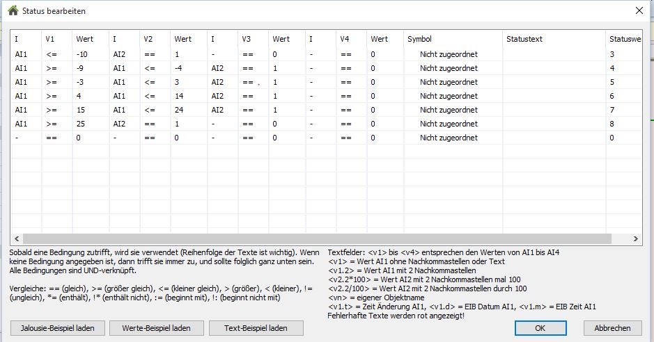

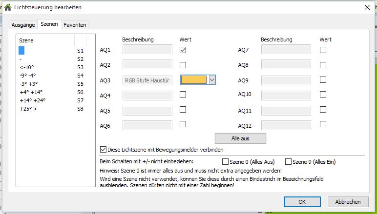

                ich hab´s mit dem Statusbausten + Lichsteuerungsbaustein gelöst --> s. Bilder

                Heinrich
                • Michael Rene Maurer
                  • 221
                  Hallo Heinrich, das ist auch ein sehr komfortable Lösung...
                  LG MRM
                  • Heinrich
                    • 47
                    ... und so sieht´s vor der Haustür aus mit der Programmierung unter #9

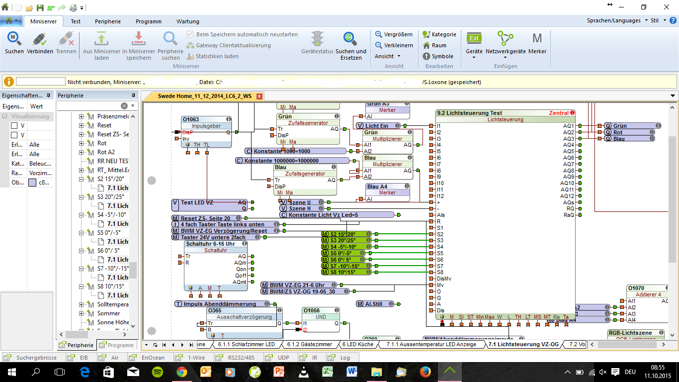

                            Ich hab das mal mit Berechnen ausprobiert. Nach der Temperatur gehört noch ein MinMax-Begrenzer von -20 bis +20.
                            Es funktioniert, aber wie's am RGB dann aussieht .... keine Ahnung.
                            Das mit dem Statusbaustein in Kombination mit der Lichtsteuerung ist ganz lässig.
                            Man könnte ebenso direkt die kompletten RGB-Werte im Statusbaustein hinterlegen, dann braucht das Ganze genau und ausschließlich den Statusbaustein.
