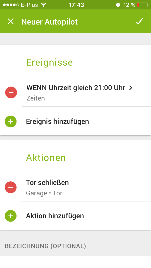

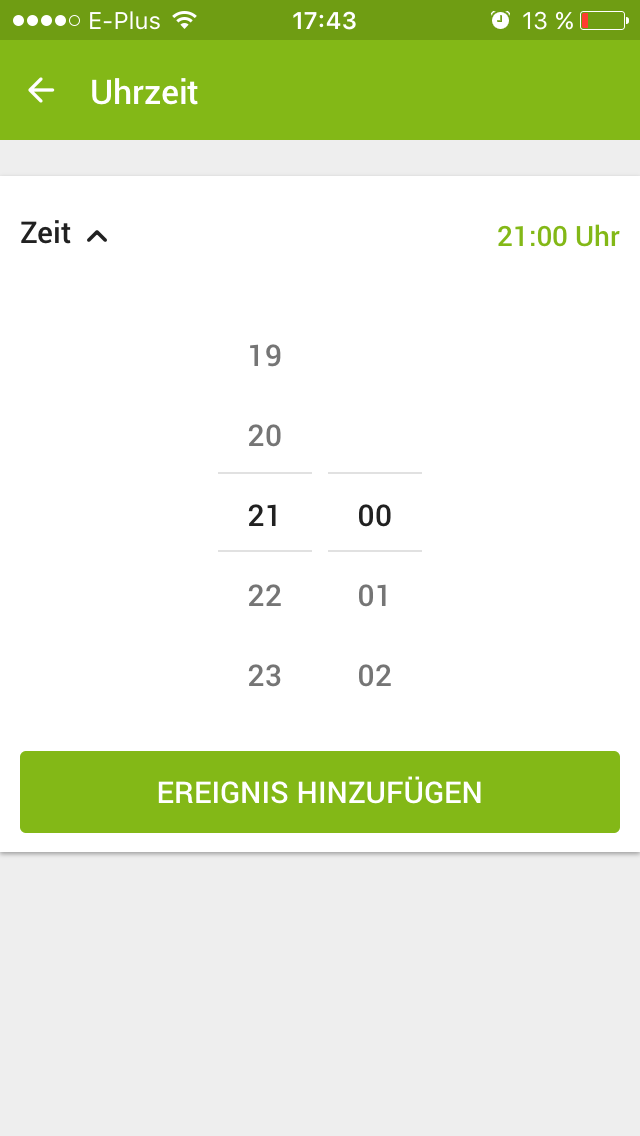

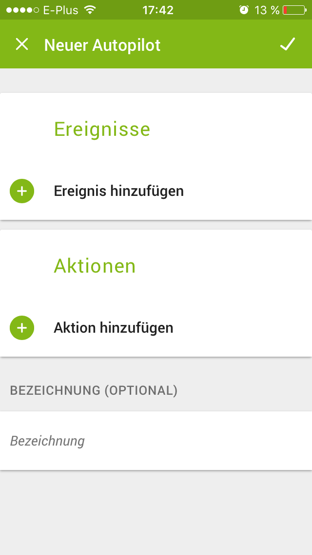

      Falls ihr ein Android Handy habt könnt ihr es vielleicht auch über NFC lösen - Handy kurz auf Button legen, Garage fährt zu.
      Das alles könnte man ganz einfach über das Handy per Autopilot einstellen.
      beispiel: WENN UHRZEIT GLEICH 21.00 Uhr UND GARAGE OFFEN dann IMPULS GARAGENTOR

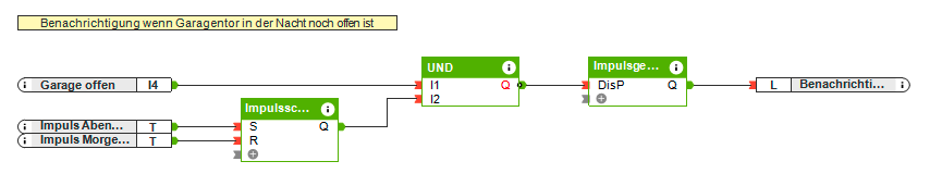

                        Ich mache das mit dem Dämmerungsimpuls.
                        Wenn X Minuten nach dem Dämmerungsimpuls das Garagentor noch offen ist, dann gibt es alle Y Minuten eine Push Nachricht bis es zu ist.
                        Funktioniert perfekt.
                          orli kommentierte
                          Wie schickst du alle Y Minuten etwas raus? Irgendwie stehe ich gerade auf dem Schlauch wie ich die Nachricht am elegantesten immer wieder versenden kann.
                      • maxw
                        • 1412
                        So mache ich das mit den Dämmerungsimpulsen
                        Klicke auf die Grafik für eine vergrößerte Ansicht  Name: Garage offen.png Ansichten: 1 Größe: 13,2 KB ID: 82032
                        Mit Impuschalter - Setzen bei Abenddämmerung, Reset bei Morgendämmerung
                        und Impulsgeber - mit Y als Auszeit
                        Zuletzt geändert von maxw; 04.02.2017, 12:03.

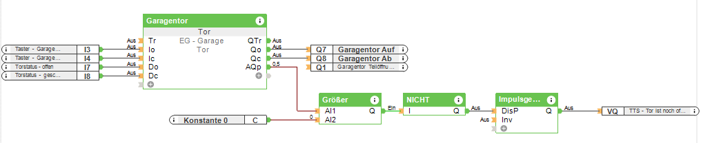

                            da ich lange gebraucht, habe um die Lösung zu finden, dachte ich teile ich es mit euch ...
                            In der Lösung von maxw ist das Problem, dass wenn das Tor nicht ganz offen ist, sondern nur Teil-geöffnet, dass dann keine Ausgabe erfolgt.
                            Ich habe es so realisiert, Ausgabe erfolgt über Loxberry TTS, den Implusgeber habe ich auf 5min eingestellt.
Name:
Ansichten: 0
Größe: 26,3 KB
                            Für Verbesserungen bin ich natürlich immer gern offen.
                            • HRA
                              HRA kommentierte
                              Nick du hast Recht bzgl. der Lösung von maxw aber hier würde ich einfach auf NICHT GESCHLOSSEN gehen und den Eingang des Sensors direkt abfragen ohne irgendeinen Baustein dazwischen, genau wie maxw in Pos #13 aber wie gesagt mit negiertem Geschlossen-Eingang
