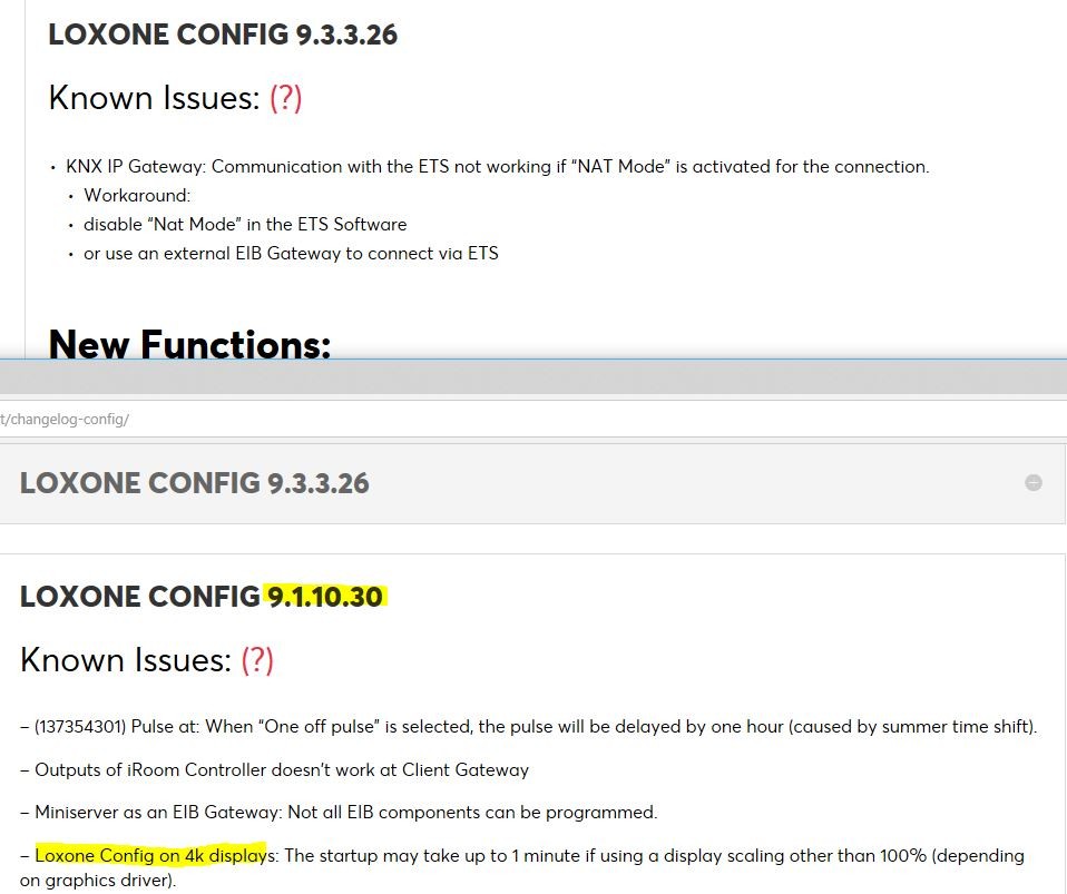

    gibt es schon Erfahrungen bzw. Workarounds um das Problem mit 4k Display und Loxone Config zu lösen? Bei mir dauert der Programmstart extrem lange und die Texte im Programm sind kaum lesbar, sehr sehr klein.
    Im Changelog habe ich bei 8.1.11.11 habe ich diesen Eintrag unter known Issues gefunden, aber keine Lösung:
    Loxone Config on 4k displays: The startup may take up to 1 minute if using a display scaling other than 100% (depending on graphics driver).

              • 4456
              Ist das Problem bei der 9.3.3.26 noch vorhanden??
Name: 4k Display.JPG
Ansichten: 885
Größe: 111,1 KB
              Zuletzt geändert von AlexAn; 20.05.2018, 20:53.
