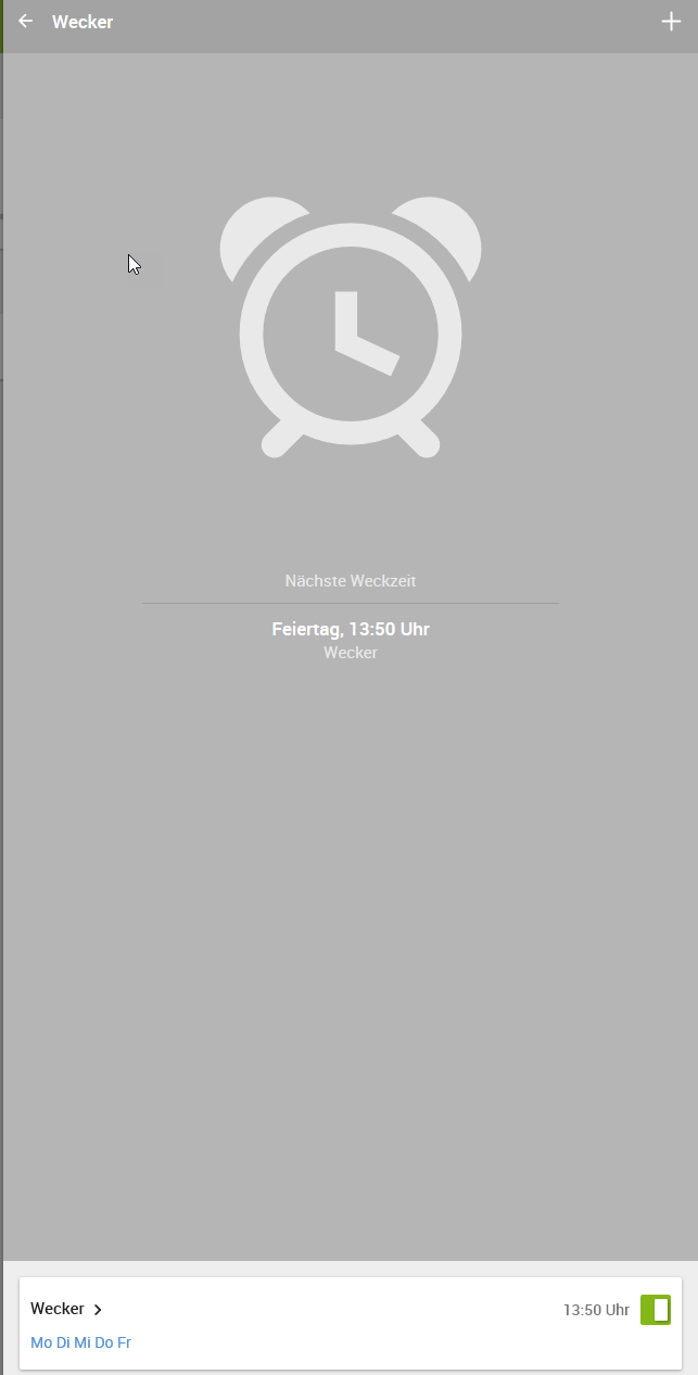

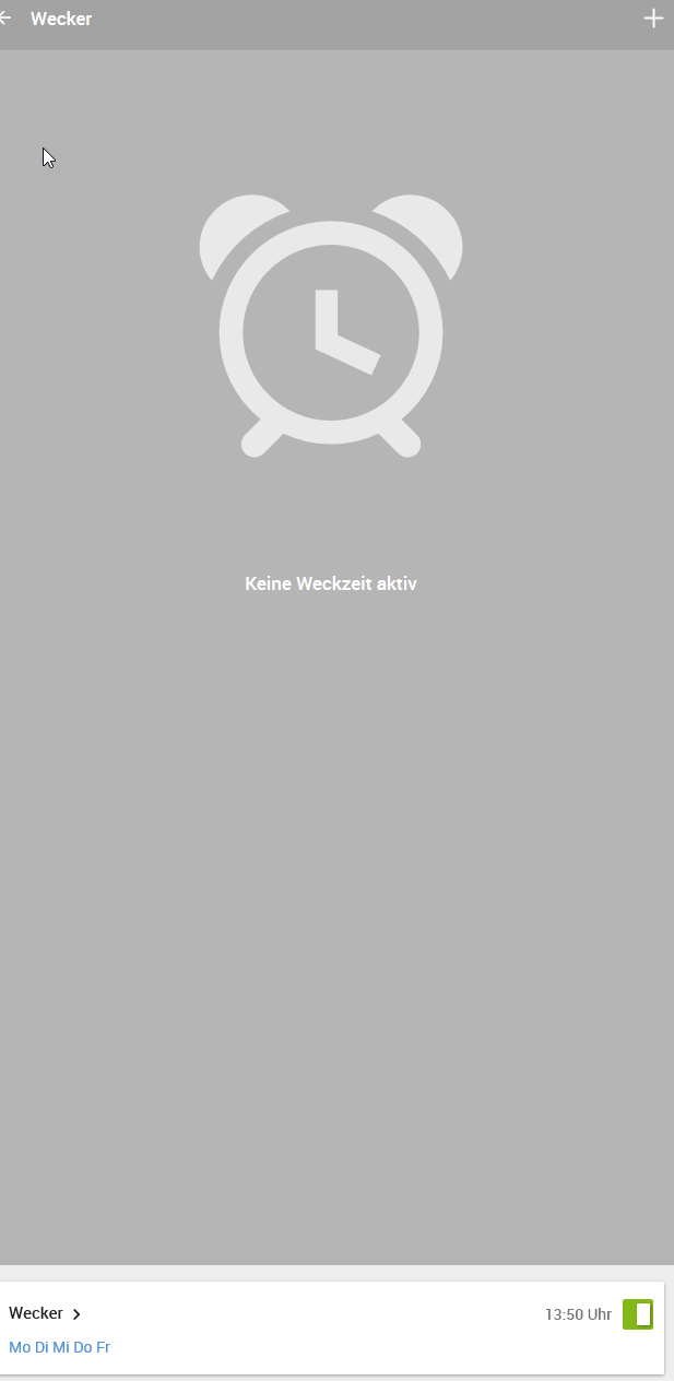

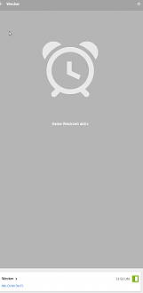

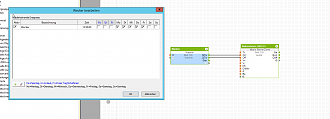

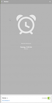

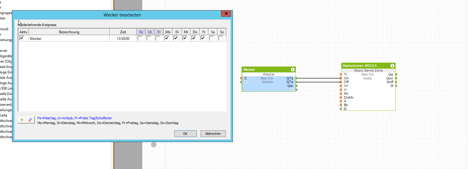

    Ich möchte dass zu einer bestimmten Zeit der Wecker die HEOS Box im Badezimmer anschaltet. Dazu habe ich den Wecker Baustein mit der entsprechenden Musikserver Zone verbunden. Das einschalten/ausschalten über den Weckerbaustein klappt soweit auch. Leider zeigt der Wecker immer "Keine Weckzeit aktiv" an, wenn ich die von mir gewünschten Tage Montag - Freitag auswähle. Wähle ich jedoch zusätzlich Feiertag + meine gewünschten Tage aus, schaltet sich der Wecker aktiv und funktioniert auch Wochentags, obwohl die Visu "nächste Weckzeit Feiertag" anzeigt. Wähle ich hingegen zusätzlich Urlaub oder Freier Tag aus, bleibt der Wecker ebenfalls inaktiv.
    Anbei ein paar Bilder aus der Programmierung sowie der Visu. Mach ich was falsch?

    Ich habe den Weckerbaustein nicht in Verwendung.
    Habe ihn kurz getestet, kann aber in der Config V8.1.11.11 kein Fehlverhalten feststellen.
    Ich würde es mal mit einem neuen Wecker versuchen. Also einen neuen in die Config einfügen und den bestehenden löschen.

      Hast du deinen Kalender auch dem richtigen Land zugeordnet - Deutschland?
      Könnte mir vorstellen das da etwas durcheinander gekommen ist.?
        • 2605
        Sagen wir mal so - ich hab unter Kalender nichts explizit konfiguriert, habe nur die deutschen Feiertage eingefügt die in der Konfiguration vorgegeben sind.
        romildo : Hab ich gerade versucht, gleiches Phänomen. Hab auch den Miniserver neu gestartet und config neu geöffnet. Ich vermute das ist ein Bug, werd wohl mal ein Ticket eröffnen.
        Es klappt ja, wenn ich Feiertag mit anhake ..
        edit:
        Fuzzy1983
        Habs gefunden, Du hattest Recht!
        Es hatte sich in den Kalender von Loxone ein Eintrag „Kalendereintrag“ gemogelt, welcher vom 01.01.17 – 31.12.2017 mit Typ Feiertag eingetragen war. Nach Löschung des Gleichen passts nun. Warum der Wecker darauf referenziert hat, muss ich wohl nochmal nachlesen

          Siehe oben, Posting editiert - klappt nun. Hatte sowohl in der Config wie auch in der App probiert zu editieren, Ergebnis war immer das Gleiche. Danke!
        • 5178
        Zitat von orli
        .......Warum der Wecker darauf referenziert hat, muss ich wohl nochmal nachlesen...
        Der Wecker hat somit ja richtig funktioniert.
        Es waren somit alle Tage, im ganzen Jahr, Feiertage. Somit konnte der Wecker auch nur aktiv werden, wenn Feiertag angewählt wurde.
