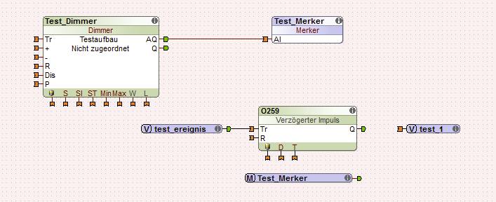

    Hi Leute,
    ich komme mal wieder nicht weiter. Diese Art der Programmierung macht mich noch ganz fertig.
    Wich kann ich es realisieren, dass ich den Wert eines MERKER impulsgesteuert an einen Virtuellen Ausgang uebergeben kann?
    Ansich eine banale Sache, aber ich krieg das trotzdem nicht hin.
    Kurze Erklaerung zu meinem Anhang: Ich wuerde gern TEST_MERKER an TEST_1 uebergeben, wenn der Impuls TEST_EREIGNIS aktiviert wird.
    Geht das irgendwie?
    thx und Gruss,
    tholle

    Dafür gibt's den Analogspeicher: TEST_EREIGNIS mit Eingang Tr, TEST_MERKER mit Eingang AI und Ausgang AQ mit TEST_1.

      Funktioniert perfekt mit dem ANALOGSPEICHER!
      Vielen Dank dafuer!
