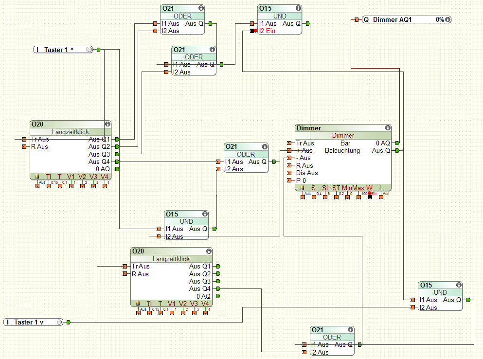

    Der integrierte Dimmer-Programmbaustein ist bereits sehr gut für mein Vorhaben mit Verwendung von 2-Punkt Tastern geeignet.
    kurzes drücken: an bzw. aus
    langes drücken: hoch bzw. runter dimmen.
    JEDOCH, mit 1 Ausnahme:
    der kurze Tastimpuls für an/aus hat auf beiden Eingängen, also [+] und [-] die gleiche Funktion.
    Ich möchte jedoch, dass man mit dem einen Tastpunkt bzw. [+]-Eingang nur einschalten kann, und mit dem anderen Tastpunkt bzw. [-]-Eingang nur ausschalten kann.
    Hat jemand einen Tipp für mich, wie ich das realisieren kann?

      Hallo Bluebrain,
      versuch es mal so.

        Vielen Dank für Eure Tipps.
        @roadi
        Seltsamerweise komme ich mit dem EIB-Dimmer lediglich bis +SI und -SI am Ausgang???
        Der On-Eingang ("Triggereingang EIN") hat auch keinen Einfluss darauf.
        Der Dimmer startet also bei 0, SI ist 5. Nach einem Impuls am [+]-Eingang geht der Ausgang auf 5, aber nicht weiter. Egal ob ich mehrmals oder lange den Eingang triggere.
        Mit dem [-]-Eingang schaltet der Eingang dann auf -5.
        @Sven SHN
        Danke für Deinen Lösungsvorschlag.
        Einen ähnlich komplizierten habe ich auch schon entwickelt.
        Wie ich sehe, gibt es wohl keine einfache Lösung für mein Problem.
        Ich bin ja noch ganz frisch in der Materie und habe mich gestern zum ersten mal mit dem Loxone-System beschäftigt.
        Ich dachte halt, dass ich ob meiner Unerfahrenheit einfach etwas übersehen habe.
        Aber es scheint wohl einfach nicht so simple zu sein.

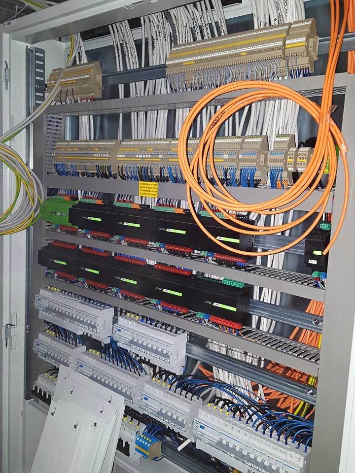

            Deshalb habe ich gestern mal Miniserver, Dimmer-Extention und Netzteil aus dem Schaltkasten ausgebaut, mit nach Hause genommen und das notwendigste verdrahtet und mal angefangen , mich damit zu beschäftigen, wie das alles funktioniert, programmiert wird, etc...
            Aber ich muss schon sagen, ich bin schwer begeistert von dem Loxone-System!
            Unglaublich viele Möglichkeiten, ein sehr offenes System und äußerst einfach zu programmieren.
            Und wenn man bedenkt, für nur 500€ für den Miniserver + kostenlose Programmiersoftware hat man bereits ein komplettes Grundsystem für ein "smartes Haus".
            Im Anhang ein Foto von meinem "Schmuckstück".
