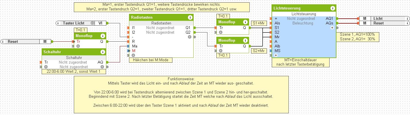

Ich möchte gerne meine Flur Beleuchtung ab einer bestimmten Uhrzeit gedimmt haben und bei einem Tastendruck wieder auf volle Leistung.
Mein Gedanke ist mit Szenen zu arbeiten, aber ich weiß nicht wie vorgeben kann das ab 22 Uhr die Szene 2 gewählt wird beim einschalten des Lichtes ?!

He, im Moment habe ich nur einen Taster der das Deckenlicht im OG Flur anschaltet. Ich würde gerne das ab einer bestimmten Uhrzeit, 22 Uhr, das Licht beim Tastendruck gedimmt mit z.B 30% eingeschaltet wird. Bei einem erneuten Klick wieder auf 100%. Soll dazu dienen das man in der Nacht nicht sofort hell wach ist, wenn man über den Flur muss.

Also mir ist nicht ganz klar wie ich sagen kann ab 22 Uhr schalte Szene 2 (Licht 60% gedimmt), bei Klick auf Taster. Gibt es da irgendwie ein Beispiel dazu? Du meinst Doppelklick nicht nutzen zum ausschalten, sondern von alleine ausgehen lassen?!
Ganz einfach. Genau so, wie Romildo es in Beitrag #2 schon vorschlaegt.
Im Lichtbaustein zwei Szenen anlegen. Szene 1) - 100%, Szene 2) - 60%.
Vor dem Lichtbaustein eine Schaltuhr (Haken bei 'Als Digitalausgang verwenden' raus, somit wird sie zur analogen Schaltuhr) setzen und die Zeiten entsprechend einstellen.
Je nach Zeit dann unten bei 'WERT' den Szenenwert des Lichtbausteins eintragen, den du zuvor angelegt hast. Also 1 fuer 100% und 2 fuer 60%.
Den Ausgang der Schaltuhr (AQ) auf den Szeneneingang des Lichtbausteins(MS) verbinden. - Dann klappt das auch perfekt.
Genau so mache ich das in fast jedem Raum. - Nichtvergessen, im Lichtbaustein noch eine Nachlaufzeit festzulegen.

Ich habe Dir mal ein Beispiel gemacht. Du kannst es direkt verwenden oder einfach damit in der Simulation spielern.
In der Schaltung wird das Licht über die Zeit welche in der Lichtsteuerung unter MT eingegeben wird nach der letzten Betätigung des Schalters wieder ausgeschaltet.
