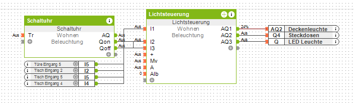

    Hallo zusammen
    Mit der SuFu habe ich leider keine passende Antwort gefunden.
    Ich bin noch Newbie was Loxone betrifft (seit Okt. 2016).
    Ich habe gestern die Dimmer Ext. verbaut. Soweit so gut. Ich kann wie die Touch Air die entsprechenden Lichtgruppen an- und ausschalten aber nicht dimmen!
    Via App ist es kein Problem.
    Die Idee ist eigentlich, dass ich durch kurzen Impuls Licht ein- bzw. ausschalte. Und durch einen langen Klick/ Berührung, das Licht hoch-, bzw runterdimmen kann.
    Ich habe bisher alles versucht mit dem "Lichtsteuerungsbaustein" zu realisieren.
    Danke für euer Feedback.

      In der LiveView kann ich "theoretisch" durch langes drücken hoch unter runterdimmen in den von mir eingestellten Schritten (2%).
        Gut, nur weiß ich nicht, was "theoretisch" heißt.

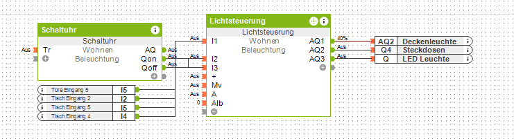

          Also anders/ besser ausgedrückt. In der Simulation geht es, in LiveView nicht wirklich. Da kann ich lediglich an/aus machen. Der eingestellte Dimmwert übernimmt er von der App. Klicke auf die Grafik für eine vergrößerte Ansicht

            Zeitüberschreitung Empfang der jeweiligen Taste muss 0 oder grössser wie maximale Klickdauer sein.
