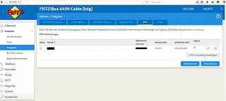

            kurz ein paar Bilder, ich kann eventuell heute Abend mehr dazu kommentieren...

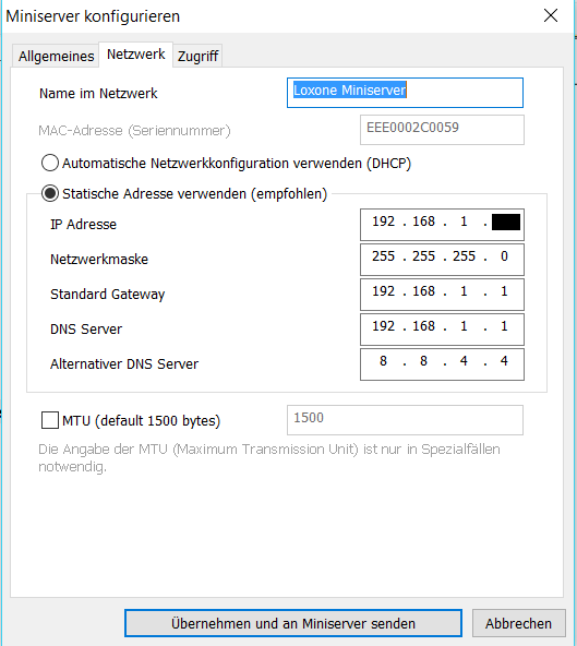

            loxconfig. MS eine feste IP zuweisen und im gleichen Netzwerk, wie der Router sein, fritzbox z.B. ist normalerweise in 192.168.1.178.1 (glaube ich...). Ich habe meine fritz in 192.168.1.1 umgestellt. Aber das sei Dir überlassen.
            Klicke auf die Grafik für eine vergrößerte Ansicht  Name: 1.PNG Ansichten: 1 Größe: 21,0 KB ID: 87368

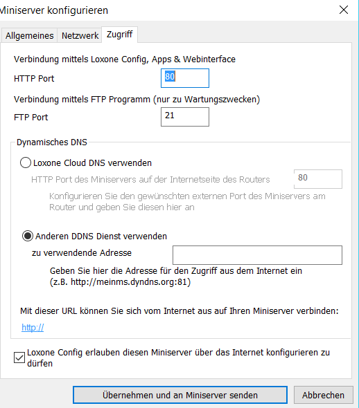

            Den loxone cloud Dienst nicht verwenden, sondern einen "anderen" und das Feld leer lassen
            Klicke auf die Grafik für eine vergrößerte Ansicht  Name: 2.PNG Ansichten: 1 Größe: 22,6 KB ID: 87367

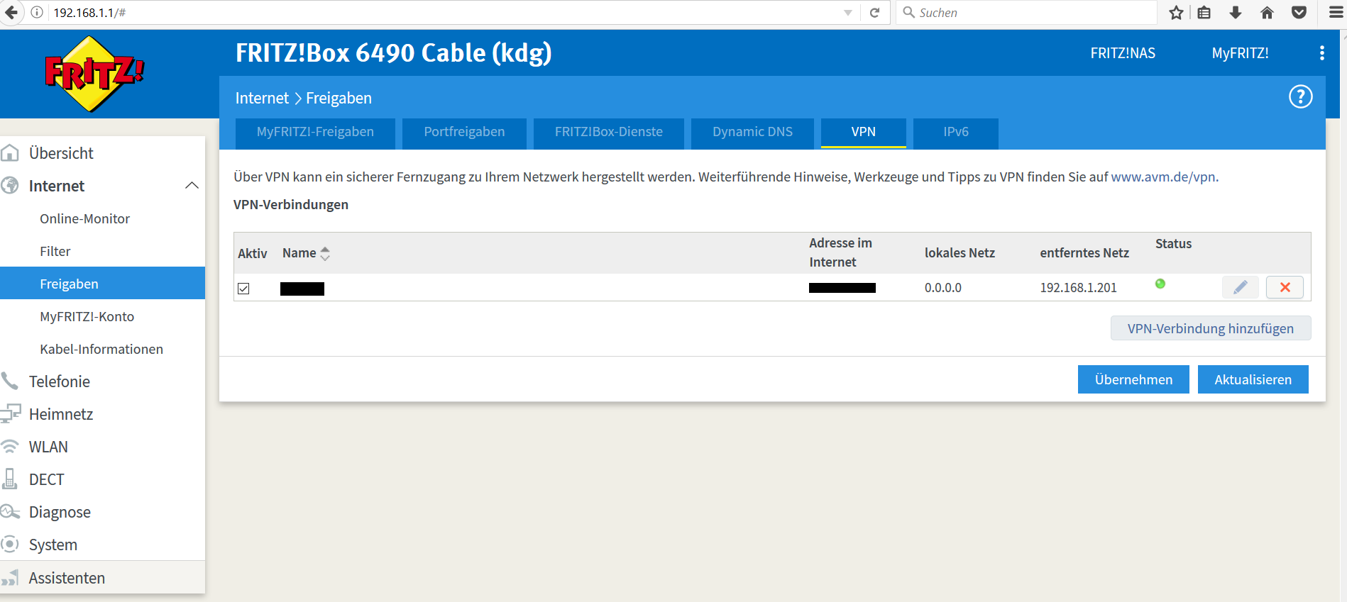

            in der Fritzbox im Menü Internet->Freigaben-> VPN einen Nutzer hinzufügen
            Klicke auf die Grafik für eine vergrößerte Ansicht  Name: 3.PNG Ansichten: 1 Größe: 124,3 KB ID: 87371

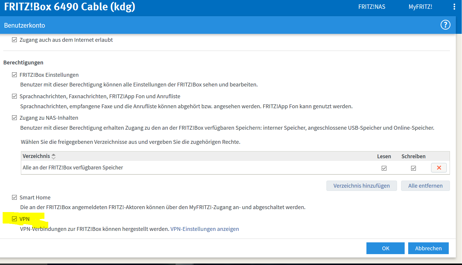

            beim Benutzer VPN aktivieren/anhaken
            Klicke auf die Grafik für eine vergrößerte Ansicht  Name: 4.PNG Ansichten: 1 Größe: 136,5 KB ID: 87370

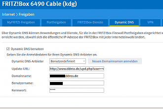

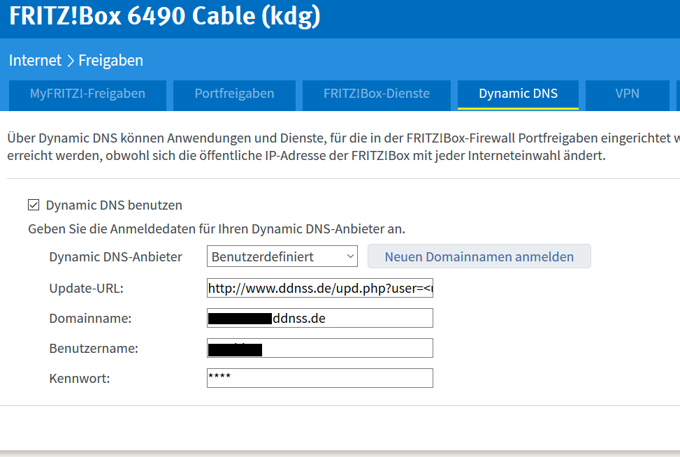

            Einen DNS Service suchen und Account erstellen. Ich nutze beispielsweise DDNSS.de. Diesen in der fritzbox einrichten.
            Klicke auf die Grafik für eine vergrößerte Ansicht  Name: 5.PNG Ansichten: 1 Größe: 75,5 KB ID: 87369
            Damit hast Du eine sichere Verbindung zum Miniserver, die IP ist dann im Browser und app deine interne IP, die Du auch zu Hause nutzt.
            Meinst Du mit Feld das "zu verwendete Adresse"? Wieso lässt Du das Feld leer?
              simon_hh kommentierte
              weil es keinen <externen> Zugriff gibt. bei VPN bist du intern drauf.
              mit VPN verbindest Du Dich in Dein hauseigenes LAN, also Dein internes Netzwerk. Somit erfolgt die Verbindung dann auch über Deine interne IP Adresse. In der app und im browser rufst Du dann 192.168.1.78 auf, bzw. Deine vergebenen IP des Miniservers.
              Anders gesagt, der PC mit Browser oder auch das mobiltelefon mit app <denkt> dass es sich im internen Netz, also WLAN befindet.
              Denkt ist vermutlich das falsche Wort, denn es ist wirklich im internen Netzwerk.
