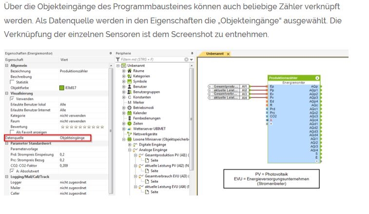

seit ein paar Tagen läuft meine PV-Anlage.
Ich wollte sie eben in die Loxone einbinden, aber ich scheitere bereits beim Energiemonitor.
Der Energiemonitor zeigt immer 0 kW, obwohl ich Eingangswerte angelegt habe. (siehe screenshot)
Wo ist mein Denkfehler? hatte den Energiemonitor in der Vergangenheit auch schon für andere Sachen genutzt, da lief er immer problemlos (Eingangswert = Ausgangswert)
Der Objekteingang war bereits ausgewählt.
Es läuft jetzt.
Habe alles erdenkliche ausprobiert und auch den Baustein komplett neu angelegt. Hat alles nichts geholfen.
Das einzige was erfolgreich war, war einen virtuellen Taster an den Reset-Eingang des Bausteins zu setzen. Warum auch immer...
