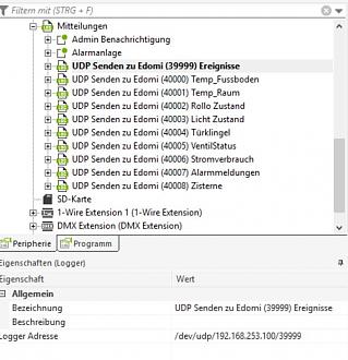

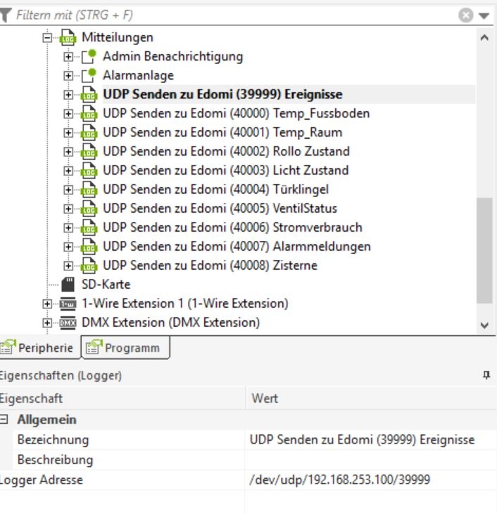

              So da war ich mal mutig.. Update hat soweit geklappt.. auf dem ersten Blick läuft alles.. auf den 2. Blick leider nicht!
              ALLE UDP Logger Ausgänge machen nichts mehr.!! mit 8.1.11.11 haben alle noch funktioniert!
              UDP Eingänge funktionieren noch.

                      #29
Ansichten: 484
Größe: 207,3 KB
                      Habe dazu ein Ticket eröffnet.. Loxone hat schnell reagiert und den Fehler bereits gefunden.. per Teamviewer hat der Support es bei mir gegengecheckt und unter ID 141552703 wird der Fehler hoffentlich bald gefixt..
                      bis dahin gibt es einen Workaround:
                      alle UDP Logger nochmal als virtuellen Ausgang mit selbiger Adresse anlegen..

                        Das betrifft aber nur die Logger, nicht die UDP-Ausgänge direkt soweit ich verstanden habe oder?
                        afaik betrifft es nur die Logger.. deshalb ja der Workaround zum UDP Ausgang
