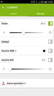

                  wie ich im Thread "Kurze Frage, kurze Antwort" schon geschrieben habe, funktioniert bei mir derzeit das Dimmen der LED über DMX nicht. Zwar werden die Szenen mit den richtigen Dimm-Werten bei Manueller Bedienung richtig ausgegeben, jedoch über den Schieberegler in der Visu kann ich die LED nicht dimmen. Wie im Bild zu sehen, steht beim Schieberegler "NaN %" dabei.
                  Antwort Loxone Support: (wo ich sagen muss, sehr schnelle Antwort und Hilfe)
                  Ich konnte das auch auf meinem Miniserver nachstellen, es sind alle Lichtsteuerungsbausteine betroffen, welche einen Dimmausgang haben.
                  Ich denke, dass hier bei der Progammkonvertierung auf die neueste Version etwas schief gelaufen ist, deshalb sind die Bausteine "kaputt". Wenn Sie den Baustein löschen und neu einfügen funktioniert das ganze wieder wie gewünscht. Ich habe das auch bei mir erfolgreich getestet.

                    Ich dimme auch über DMX und hatte diesbezüglich keine Probleme festgestellt. Wenn ich das richtig verstanden habe, gab es das Problem aber nur über die Visu? So dimmen wir fast nie, sondern entweder über Szenen oder über die Taster. Da hat sich auch meine Frau seit dem Update nie beschwert (sie dimmt gerne im Bad die Lichter...).

                    Ja es betrifft die aktuelle Version 8.3. Ich habe das Update durchgeführt und mir ist beim durchschauen aufgefallen, dass bei den Schieberegler NaN% steht. Das alle Lichtbausteine bei mir betroffen sind, wusste ich noch garnicht. Habe erst heute in der Früh das Mail von Loxone gelesen.

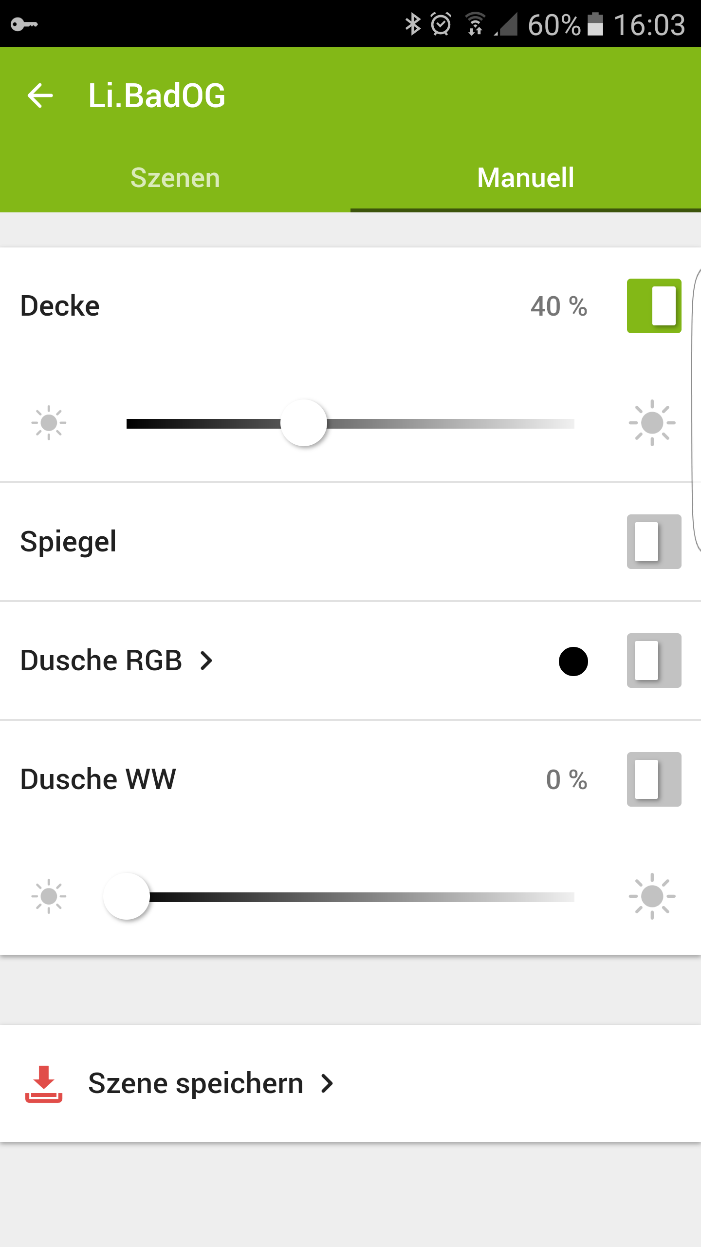

                  Mattgyver :
                  ich sehe bei Dir keinen Screenshot.
                  Aber bei mir mit Android 6.0.1, loxone App 7.4 (2017.03.17) und Miniserver config 8.3.3.21
                  geht der Dimmer:
