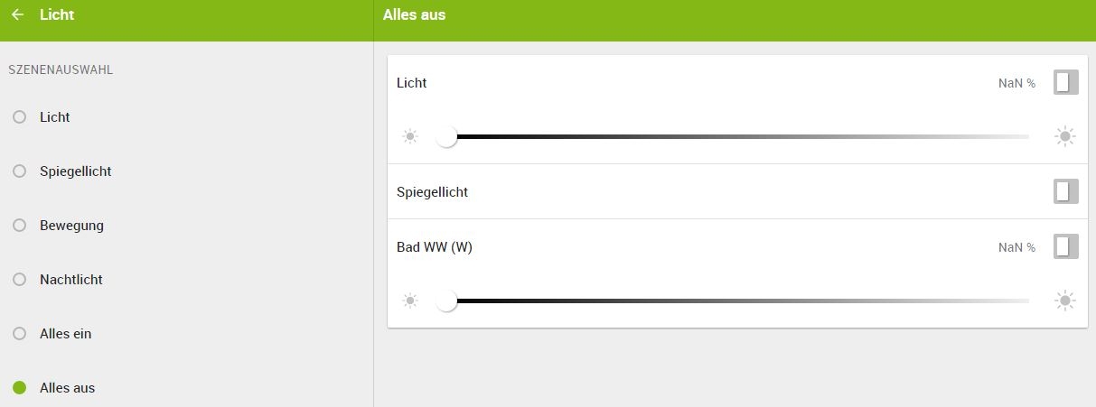

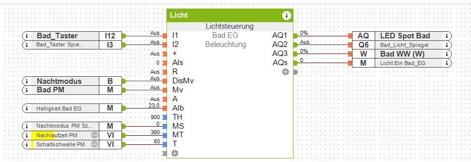

    wieso kann ich meine LED Streifen über die Visu nicht dimmen?

      Was geht denn nicht - Szene wählen, Schalter auf 0/1, Schieberegler nach rechts schieben? Bei mir sieht die Visu gleich aus und man kann alles bedienen? Vielleicht mal einen anderen Browser testen?

        Die Schieberegler lassen sich Manuel nicht verstellen. Vordefinierte Szenen und normal schalten funktioniert, es werden mit die entsprechenden Werten ausgeführt. Im Chrome und in der App hab ich das gleiche Verhalten. Bei anderen Lichtbausteinen die ebenfalls einen DMX-Ausgang haben funktioniert die Dimmung per Hand.

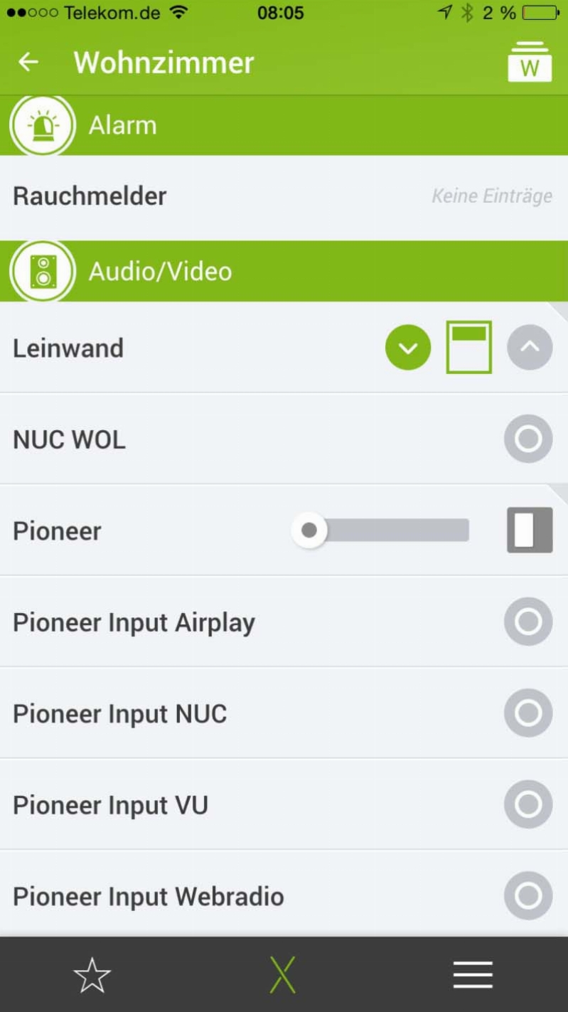

              Ich habe einen Denon Receiver und den gibt es als Standardgerät. Jetzt wollte ich mal lauter und leiser testen. Dies sind allerdings zwei VQs.
              Welcher Baustein bietet sich dafür am besten an? Zwei Taster wäre ja unschön. Ein Schieberegler geht auch nicht. ???
                Virtueller Eingang, in den Eigenschaften links/rechts oder oben/unten einstellen.
