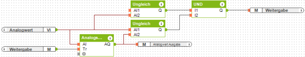

    Auf die Schnelle kommt mir gerade auch nichts Einfaches in den Sinn.
    Aber so müsste es gehen:

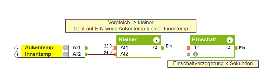

      Hallo zusamen,
      ich würde eure Hilfe bei einen wahrscheinlich einfachen Problem brauchen, welches ich aber alleine nicht hin bekomme!
      Folgendes:
      Wenn die Außentemperatur über einen gewissen Zeitraum niedriger ist als die Innentemperatur (Summe über das gesamte Haus) möchte ich einen Merker schalten.
      Alle Temperaturen werden über 1-Wire eingelesen!
      Danke für eure Hilfe!
        Probier den Differenzschwellwertschalter in Verbindung mit Ein- oder Ausschaltverzögerung.

        je nach dem was damit erreicht werden soll, würde ich eine Variante mittels Subtrahierer-Baustein (AI1=Raumtemperatur / AI2=Außentemperatur), einen nachgeschaltetem Schwellwertbaustein mit nachfolgendem Anzug- und Rückfallverzögerten Zeitglied bevorzugen. Vorteil ist, ich kann einen Temperaturdifferenz-Schwellwert (Ein- und Ausschaltwert) zwischen Raumtemperatur- und Außentemperatur, wenn erforderlich einstellen.
        Gruß Michael

          Ich würde gern meine KWL in den Sommermonaten nicht bei zu heißen Temperaturen laufen lassen. Sprich sie soll eher am Abend und Morgens laufen und zu Mittag bei 35C° nicht. Da die ganze warme Luft reinkommt.
        • Michael Sommer
          Michael Sommer kommentierte
          also mit einem Temperaturvergleich Raum-/Außen funktioniert das nicht Zuverlässig, da ja die Raumtemperatur mit der Außentemperatur auch ansteigt, wenn man keine Raumkühlung hat. Ich würde hier nur eine Ansteuerung über die Außentemperatur mittels Schwellwertschalter+Zeitglied aufbauen.
          Wenn schon ein Temperaturvergleich umgesetzt werden soll, dann würde ich den Raumsollwert als Basis nehmen. Dann verschiebt sich die Temperaturdifferenz, nach einer Sollwertänderung, im selben Verhältnis mit. Damit funktioniert meine im Beitrag 64 beschriebene Variante ebenfalls.
          Gruß Michael
        • Mattgyver
          Mattgyver kommentierte
          Danke Michael für deine Hilfe. Ja leider hat meine KWL keinen Wärmetauscher und deshalb will ich eben die Lüftung runterfahren oder auf Stufe 1 setzen, wenn die Außentemperatur eben extrem hoch ist.

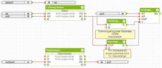

        ich bräuchte eure Hilfe bei einem Problem mit meiner KWL. Über verschiedene Bedingungen steuere ich meine KWL mittels der Eingänge des Radiotasten Bausteins. Dies funktioniert auch so wie gewünscht. Nur hin und wieder kommt es vor, dass ein Befehlt (über RS232) nicht ausgeführt wird. Sprich die KWL bleibt in der Stufe in der sie ist. Wenn ich es bemerke, schalte ich händisch in der App ein Stufe rauf oder runter und dann wieder auf die gewünschte Stufe, dann übernimmt die KWL auch die richtige Stufe.
        Ich schaffe es leider nicht, eine Workaround zu programmieren, der das automatisch für mich erledigt. Könntet ihr mir hierbei helfen?
        lg, Matt

          Wie bemerkst du denn dass das umschalten nicht funktioniert hat? Die Steuerung muss ja irgendwie Feedback von der KWL bekommen in welcher Stufe sie ist. Sonst kann sie auch nicht korrigieren.
      • Mattgyver
        • 08.10.2015
        • 217
        #68
        Die Rückmeldung kommt über die RS232 Schnittstelle, wo ich mittels Statusbaustein mir den Status anzeige. Nur schaffe ich es eben nicht einen Workaround zu programmieren, der die gewünschte Lüftungsstufe mittels Umschalten, einmal hoch oder runter und wieder auf die gewünschte Stufe, automatisch macht.

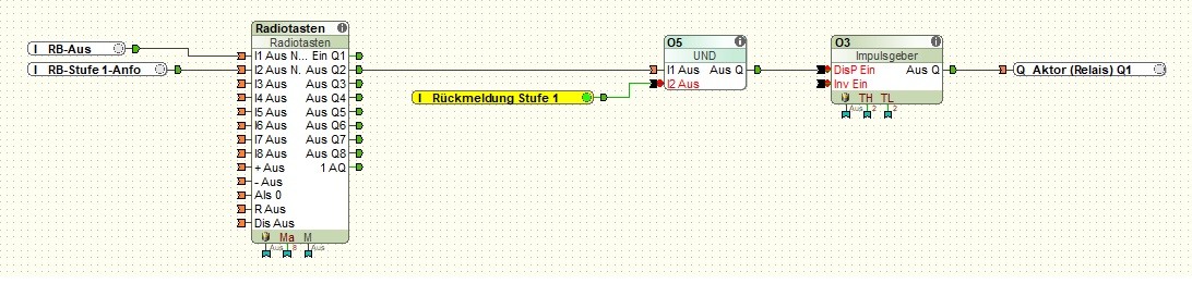

          ich habe es einmal mittel Logik-Bausteinen umgesetzt. In meinem Entwurf habe ich aber nur eine Stufe eingetragen. Die Anderen werden ja analog ausgeführt. Die Aus-Rückmeldung bildest Du einfach aus den 3 Rückmelungen der Stufen (Und) nach.Die Tasten zur Ansteurung des Radiobutton habe ich nur zu Testzwecken in der Simulation eingefügt.
          Die Funktion ist ganz einfach, Solange für eine Stufenanforderung keine zugehörige Rückmeldung erfolgt, bleibt der Impulsgeber aktiv. Sobald das RM-Signal der Stufe aktiv ist, wird der Impulsgeber abgeschaltet.
          Gruß Michael

            Hallo Michael,
            deine Schaltung funktioniert einwandfrei, jedoch schaltet die KWL (Wernig G90-380) nicht durch mehrfaches senden des Befehls um. Sondern nur wenn ich in der App, mittels den Radiotasten, einmal rauf oder runter schalte und dann wieder auf die gewünschte Stufe.
            Ich bräuchte also eine Logik die erkennt, welche Stufe gewünscht ist. Dann einen vergleich macht und später einmal rauf oder entweder einmal runterschaltet und danach in die richtige Stufe.
            Danke für deine Hilfe....

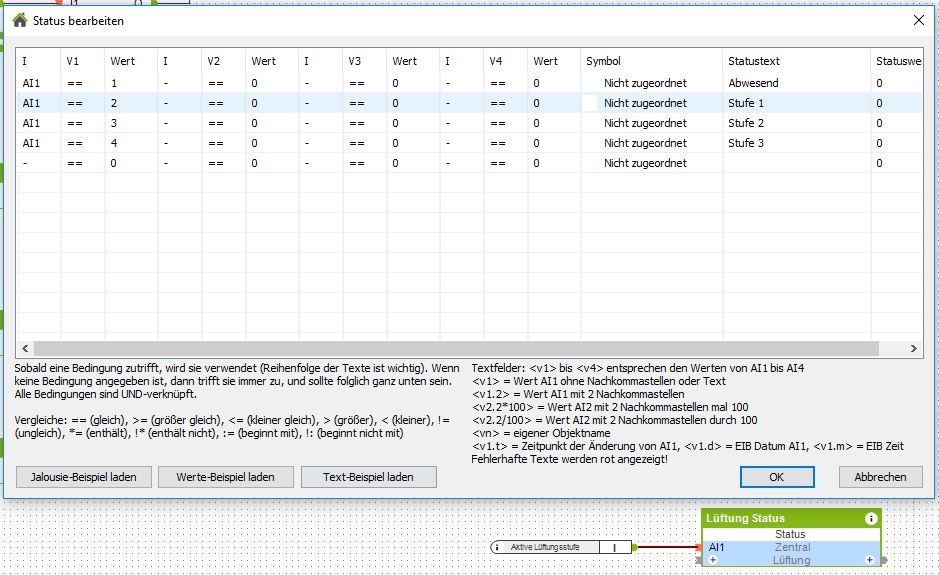

          • 5178
          #70

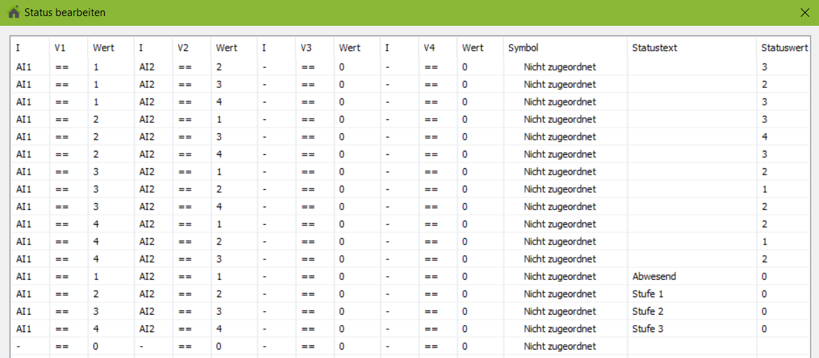

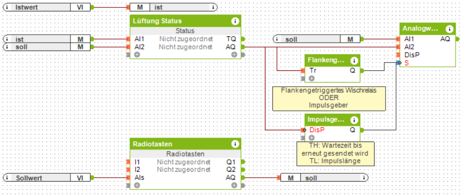

          Das wäre doch was für den Statusbaustein:
Ansichten: 854
Größe: 114,6 KB
          Klicke auf die Grafik für eine vergrößerte Ansicht  Name: LüftungsRepeaterStatus.png Ansichten: 1 Größe: 174,5 KB ID: 106241
          Zuletzt geändert von romildo; 10.07.2017, 14:45.
            Schon möglich, dass ich Mattgyver damals nicht richtig verstanden habe.
            Ich bin davon ausgegangen, dass die selbe Stufe nicht angenommen wird, sondern erst eine Stufe rauf oder runter geschaltet werden muss.
            Wenn Du nur den selben Befehl nochmals schicken möchtest sollte dies auch einfacher realisierbar sein.

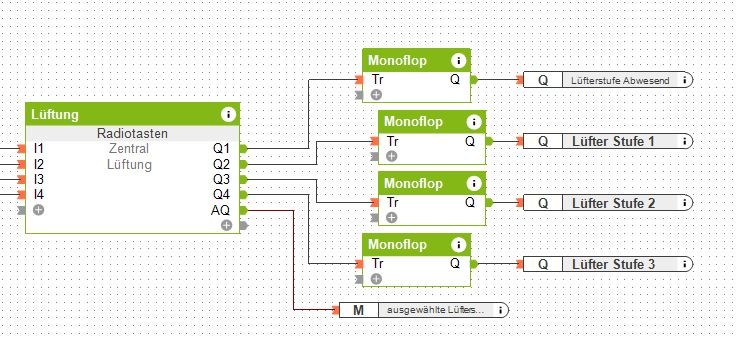

          #71
          Bei meinem Vorschlag bin ich von einer manuellen bedienung mittels Radiobotten ausgegangen. Deine Eingangsbeschaltung habe ich nicht so richtig realisiert.
          Hier mein modifizierter Vorschlag. Ich habe zwei Radiobutton eingesetzt. Damit hat man eindeutigere Zuordnunngen, als wenn man nur einen gemeinsamen Radiobutton einsetzt. Mit dem 1. gibt man die Betriebsart vor. Mit dem 2. erfolgt die Ansteuerung entweder über die Logik bzw. manuell im Radiobutton. Dann sind die Radiobuttoneingänge gesperrt. Damit vermeidet man "Übersteuerungen".
          Vielleicht kannst Du etwas damit anfangen.
