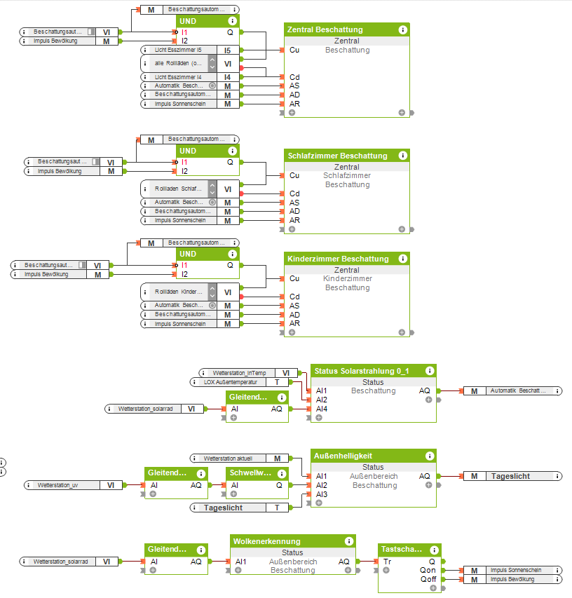

            Ja, hast natürlich recht, anbei mal ein Screenshot meiner Programmierung (sorry, etwas unübersichtlich).
            Es geht um den Rolladen im Schlafzimmer. Dieser wird einzeln über einen Zentralbaustein angesprochen (damit ich in der Visu am Startschirm einen eigenen Schalter habe, wie bei den anderen Zentralbausteinen.). Auf AS kommt dann noch ein Signal sobald gewisse Bedingungen zur Automatikbeschattung erfüllt sind (Innentemperatur, Außentemperatur und Strahlungswert sind hier ausschlaggebend).
            Der Rollo fährt bei jedem Neustart hoch, egal zu welcher Tageszeit. Alle anderen bleiben in der ursprünglichen Position. Auch die Kinderzimmer-Beschattung, welche auf der gleichen Seit wie das Schlafzimmer sind.
            Ist jetzt kein großes Problem, da es ja nicht so oft vorkommt, aber wenn jemand eine einfache Lösung für wüsste wärs halt ganz gut.
            P.S.: Die Fenster sind alle (Ausnahme Terassentür) gleich hoch. Ich musste auch keine Laufzeiten einstellen, da dies der Solidline Motor alles automatisch macht.
            Zuletzt geändert von humerc; 12.06.2017, 07:30.

              Auch ohne solidline macht das der motor selbst. Also endabschaltung usw. Es geht um die Visualisierung. Wenn in Wirklichkeit eine Rollade 30sekunden benötigt und du in den Einstellungen 400 Sekunden drin steht. dann wird 10 zu lange "fährt runter" angezeigt. Also wird nach 30sekunden beim runterfahren angezeigt "bin schon zu 75% zu" und in wirkilichkeit ist alles schon 100% zu.
              Thomas M. kommentierte
              Würde auch mal den Zentralbaustein abhängen und nochmal schauen. Irgendwas muss ja cu, sp, ... beim start ansteuern.
              Ich habe wegen der unüberlsichtlichkeit und geisterhaftigkeit den Zentralbaustein überhaupt nicht in Verwendung.
              Ich möchte sehen, was-wo-wie angesteuert wird ohne dass im Hintergrund trotzdem noch was über den Zentralbaustein passieren kann.
            • humerc
              humerc kommentierte
              @Thomas.M: Die Visualisierung funktioniert ja ohne Probleme und gibt auch immer die korrekte Position aller Rolläden wieder, hier sind die Einstellungen also korrekt. Es wird auch angezeigt, dass ein Rollo offen ist, nur sollte der eben unten bleiben. Ich werde Ihn heute Abend mal von der Zentralsteuerung nehmen und beobachten ob er sich nach einem Restart dann auch noch öffnet.

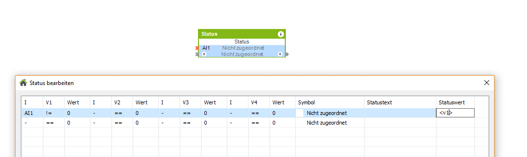

                  ich möchte einen Analogwert immer normal weitergeben, außer wenn dieser 0 ist. In diesem Fall soll der Wert ignoriert werden.
                  Wie erreiche ich das am einfachsten?

                    z.B mit einem Statusbaustein.
                    Gruss,
                    tholle
                    • uli
                      uli kommentierte
                      Habe es gerade mit dem Statusbaustein versucht und der spuckt dann ja leider auch eine 0 und nicht den alten Wert aus, wenn die Bedingung nicht erfüllt ist.
