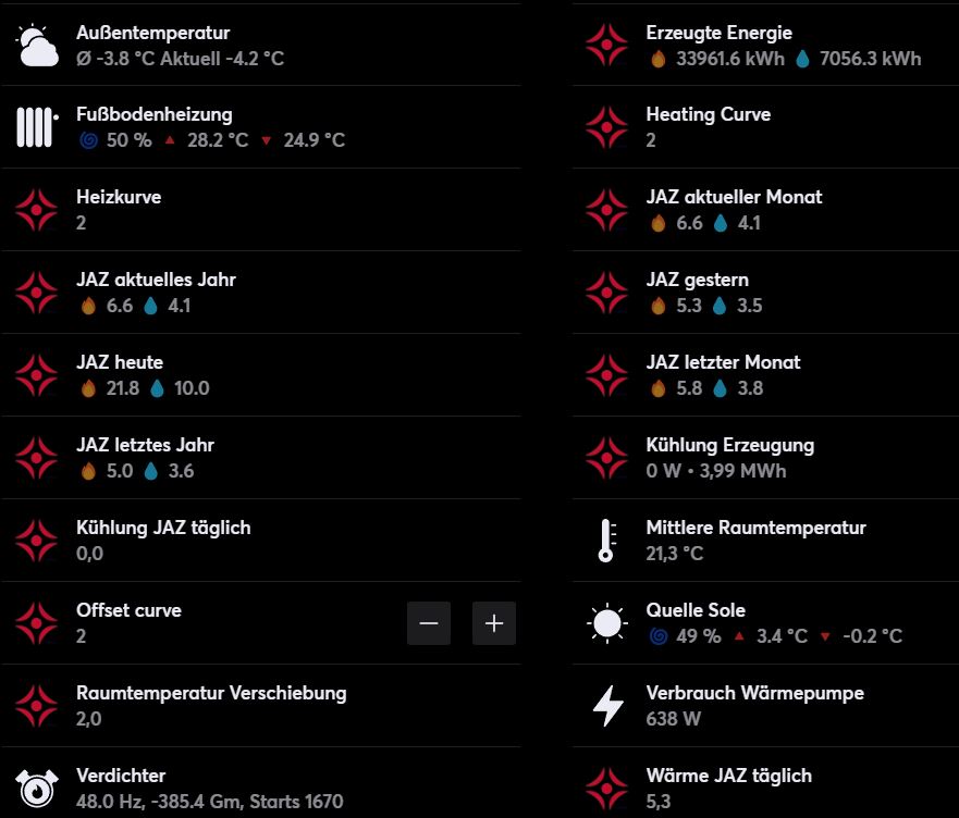

    Hat einer von euch vielleicht eine Idee wie ich meine JAZ Berechnungen meiner Wärmepumpe in Zähler einbinden kann?

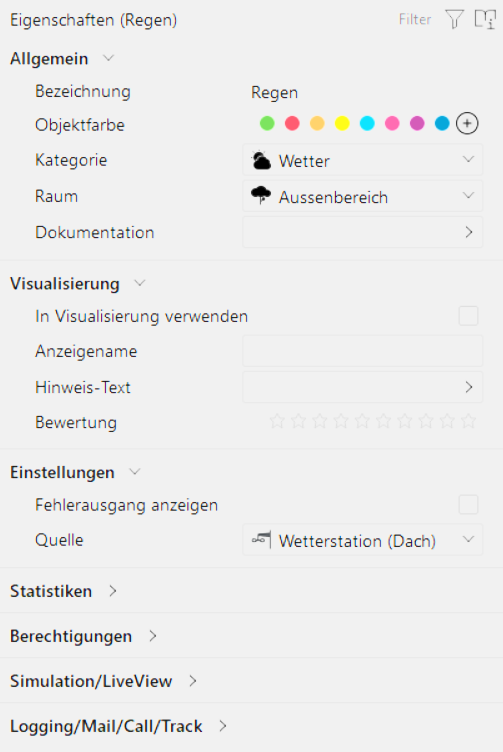

      kurze Frage bzgl. Systemvariablen in der Config 16.1.11.6. Nur wenn ich die Simulation starte, erscheint ein rotes Rufzeichen bei der Variable. Es kommt leider kein Mouseover Text bzw. kann man das Rufzeichen auch nicht explizit anklicken für weitere Infos. Weiß jemand was das rote Rufzeichen bedeutet?

        Sofern die Simulation und nicht die Liveview gemeint ist, stehen ja keine Werte von der Wetterstation zur Verfügung, ausser die Werte werden durch Logik in der config erzeugt.

        Alles klar Danke für die Info. Ja die Simulation ist gemeint. Habe mir schon sowas gedacht, aber wollte sicherheitshalber nachfragen 😉

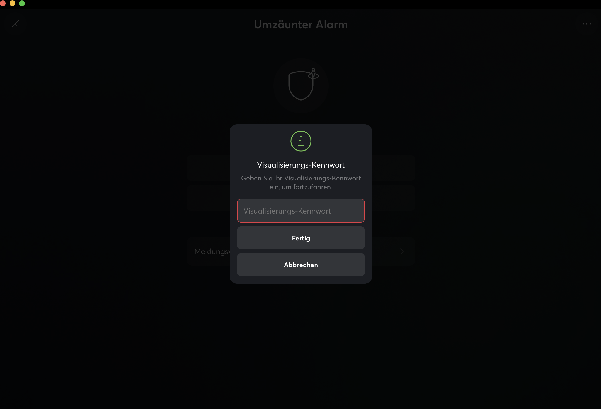

      Hi Zusammen, weiss jemand, wie ich in der Config einstellen kann, dass mein aktivierter Alarm nur deaktiviert werden kann, wenn man einen PIN eingibt? Hintergrund: wir haben ein iPad mit LOXONE App direkt neben der Haustür. Es wäre jetzt ungünstig, falls der Alarm losgehen sollte, ein vermeintlicher Eindringling auf der App Einach auf "quittieren" stellen kann. Wenn der Alarm bei uns mal fälschlicherweise losgehen sollte, dann möchte ich den Alarm aber schon gerne am iPad quittieren, dann aber nur, wenn ich einen vorher festgelegten PIN eingebe. Wie geht das? Danke

            Ich habe es mal ausprobiert. Damit muss ich nur das Passwort eingeben, wenn ich es scharf stellen möchte. Mir geht es aber darum, dass ich ein Passwort anfordern möchte, wenn ich den Alarm quittieren möchte - sonst kann ja "Jeder" unliebsame Gast den Alarm quittieren - das ist ja nicht der Sinn und Zweck der Sache...

              Du wirst ja hoffentlich nur dir den Baustein geben. Sonst sieh mal in der Benutzer- bzw. Rechteverwaltung nach und stell es korrekt ein.
            Nein, Du musst es auch beim Entschärfen eingeben. Wäre ja sonst witzlos.
            ABER: Wenn Du in der App einmal das Passwort eingegeben hast, dann bleibt die App entsperrt. Meines Wissens für immer (bis Du neu verbindest oder die App beendest).

              Genau! Ich kann nur bei der Aktivierung den Code eingeben - wenn ich den Alarm entschärfen möchte, wird kein Passwort mehr angefragt. Was soll das bringen? Es geht je genau darum, für die Quittierung/ Entschärfung einen Code einzugeben. Für das Scharfstelen per se würde ich gar keinen Code benötigen

                Das aktivieren sollte man besser nicht über dieselbe App machen. Ich habe dafür einen Taster vorgesehen. Du kannst auch eine Logik nehmen, oder die App auf dem Handy. Jedenfalls keine App, die im Haus erreichbar ist.

                    Sorry Jungs das stimmt nicht was ihr da über aktivieren deaktivieren mit Bildschirm Passwort schreibt. Einfach ein paar Minuten warten und dann muss man das Passwort neu eingeben. Wenn du aber immer hin und her schaltest, musst du es nicht neu eingeben weil die App sich eben für kurze Zeit merkt dass du das Passwort gerade eingegeben hast.

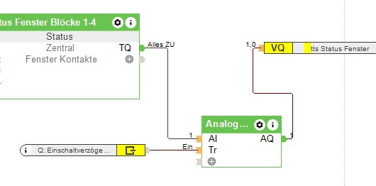

                      #810
                      ich will den Anlalogen Wert ("Alles zu") weiterleiten. Doch durch diesen Analogspeicher kommt leider nur "1" am Ausgang an.
                      Ist es der faslcher Basutein ? oder was mache ich falsch?
                      VG Olaf
                      • SPS-Guru
                        SPS-Guru kommentierte
                        "Alles zu" ist kein Analogwert sondern ein Text !
                        Speicher für Text gibt es leider nicht.
                        Wenn du da unbedingt eine Verzögerung brauchst kannst du das
                        eventuell mit den Baustein "Textgenerator" lösen
