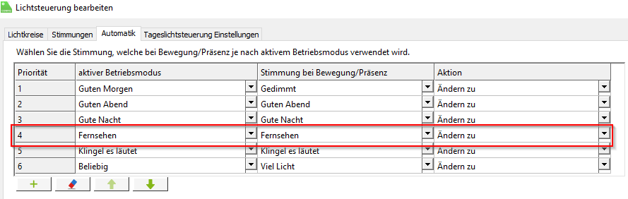

    Hallo GeoPod
Ansichten: 497
Größe: 16,7 KB
Ansichten: 473
Größe: 19,5 KB
    Betriebsmodus wird bei mir durch den Ping Baustein aktiviert.

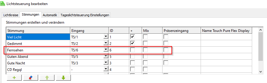

      Lightpicture Dank dir vielmals. Ich verstehe es nicht warum das bei mir nicht funktioniert. Ich sehe keinen Unterschied zu deinen Einstellungen.
        • 4043
        #768
        Hallo GeoPod
        Wie ist der Zustand bei dir, bevor umgeschaltet werden soll?
        Zuletzt geändert von Lightpicture; 17.01.2025, 18:50.
        • GeoPod
          GeoPod kommentierte
          Hm, gibt es dann vielleicht eine andere Möglichkeit?
          Wir schalten das Licht in der Küche/Esszimmer/Wohnzimmer immer manuell. Nur Abends soll dies automatisch passieren und in dem TV Modus wechseln.
          Lightpicture kommentierte
          Dann musst mit dem Stimmungseingang arbeiten.
          Impuls auf diesen.
        • GeoPod
          GeoPod kommentierte
          Dank dir. Das heißt doch aber auch, dass jedesmal wenn ich manuell in das Licht im Küch-Ess-Wonzimmer eingreife, meine Logik mit dem Betriebsmodus TV nicht mehr funktioniert?

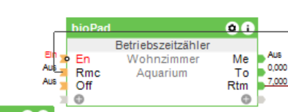

        Moin zusammen, gibt es mit dem neuen Update Probleme mit den Betriebszeitzählern?
Ansichten: 451
Größe: 84,6 KB
ID: 452850Bei mir steht alles und die, die ich heute morgen zurückgesetzt habe, bleiben jetzt bei 0...nur deshalb fiel es mir auf.
Ansichten: 433
Größe: 23,3 KB
        DIe stehen auch auf an...
          • 4043
          #770
          Hallo Scrati
          Welche Config Version verwendest du?
          Bei mir funktionieren die Betriebszeitzähler.
          • Scrati
            • 219
            #771
            Zitat von Lightpicture
            Hallo Scrati
            Ich nutze die 15.3.12.13
            • Scrati
              Scrati kommentierte
              Mit Schalter geht es. Oh man. Was ist das denn. Völlig bekloppt...
              Dann benötigt er einen Impuls oder eben das EIN Signal um zu starten.
            • Scrati
              Scrati kommentierte
              Ja, das mag sein. Aber es hat in den vorherigen Versionen auch immer mit invertiertem En funktioniert. Ich könnte ihm jetzt einfach einen Startimpuls geben. Was dann etwas nervt ist, dass die angezeigte Betriebszeit dann ab diesem Zeitpunkt neu zählt, wie eine Art Rundenzähler. Wenn ich draufklicke sehe ich dann erst die gesamte gelaufene Zeit. Das ist für meinen Anwendungsfall eher unglücklich...

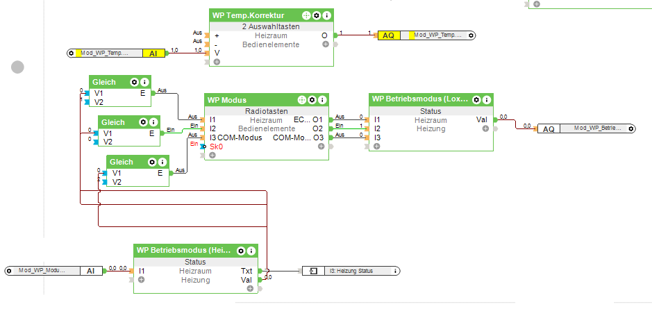

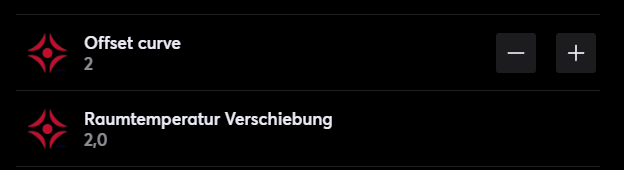

              Hallo, habt ihr vielleicht einen Tipp welchen Baustein ich für folgendes Szenario nehmen kann:
              Ich habe für die Heizung ein Input Regester und ein Register wo ich den Wert auslesen kann.
Ansichten: 258
Größe: 14,0 KB
              Kann ich dies in einem Baustein kombinieren?
              Wenn ich den Offset in Loxone ändern stimmen die 2 Werte überein. Wenn ich aber die Verschiebung an der Wärmepumpe verändere, dann ist der Register um den Wert auszulesen korrekt. Aber nicht der Input-Register...
                • 4043

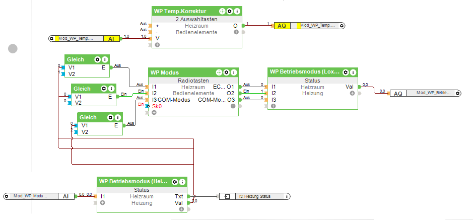

                #776
                Hallo GeoPod
                Du verwendest ja den Radiotasten Baustein?
                Den Ausgang N des Radiotasten verwenden, an einen Statusbaustein anhängen im Statusbaustein dafür die Konvertierungsliste erstellen
                und am Ausgang des Statusbausteins gibst du den Wert zurück,
                außer 2 = 2 und 3 = 3 usw... dann ist es automatisch der Ausgang N vom Radiotasten Baustein.
                Habe ich dich richtig verstanden?

                  Ich habe die Einstellungen der Heizung unterschiedlich gelöst.
                  Die Temperaturverschiebung mittels "2 Auswahltasten", den Modus mittels "Radiotasten".
Ansichten: 203
Größe: 43,9 KB
                  Die Statusbausteine vor/nach den Radiotasten hätte ich nichtmal benötigt - hatte ich anfangs zur Kontrolle der Programmierung drin, und dnn nicht mehr rausgenommen...
