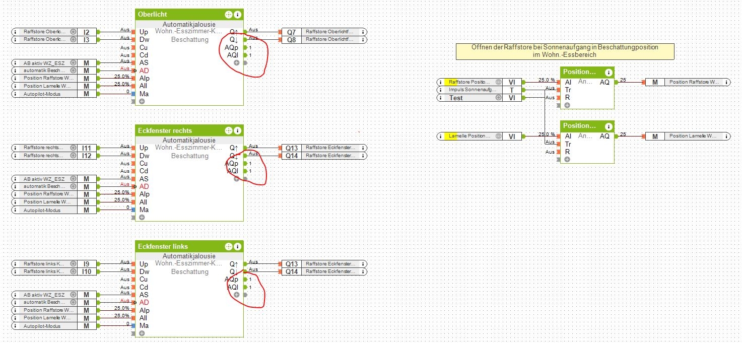

    Wie löst ihr es, wenn ihr auf einen bestimmten Zustand wartet bevor etwas passieren soll. In meinem Beispiel soll der Bad Rolladen geöffnet werden - aber natürlich erst wenn keiner mehr im Bad ist. Sieht bei mir so (hässlich und unübersichtlich) aus:
Ansichten: 1403
Größe: 34,9 KB
    Da gibt es doch sicher eine elegantere Lösung?

      Vielleicht noch kurz zur Erklärung: Über ZL_M_Rolladen_auf kommt ein Impuls, die abgeschnittene Linie rechts führt zum Automatikjalousie-Baustein

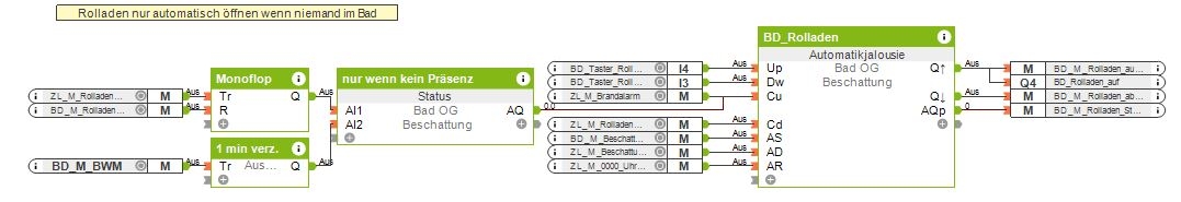

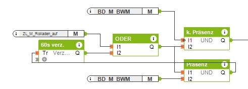

    Konnte es nun folgendermaßen lösen. ist zwar nicht wirklich Platzsparender, dafür aber überischtlicher:

    Der Monoflop hält das Signal für 2 Stunden vor.

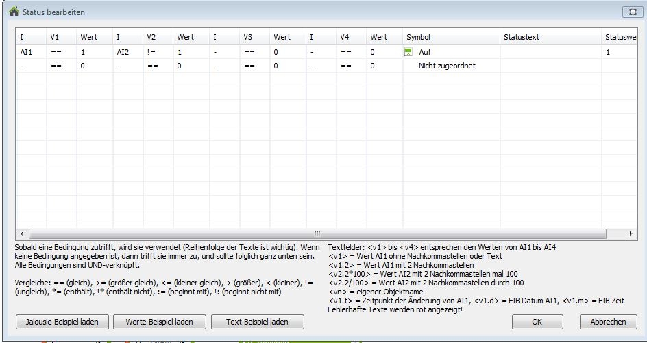

Ansichten: 1397
Größe: 191,6 KB

      Da Dein Statusbaustein als Logik AI1 UND NICHT AI2 enthält, könntest Du den auch durch einen UND-Baustein mit negiertem 2. Eingang ersetzten. Die Anzahl der Bausteine bleibt zwar gleich, aber die Logik ist auch ohne Screenshot des Statusbausteins ersichtlich.

        Manchmal sieht man den Wald vor Bäumen nicht... klar, ist wesentlich einfacher und der UND-Baustein braucht auch weniger Platz Danke

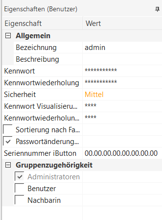

      Hallo Eva,
      Du stellst also alles auf Werkseinstellung zurück und vergiebst ein neues admin Passwort.
      Dann lädst Du ein backup und spielst das ein.
      In diesem Backup sind ja alle Deine Benutzer bereits enthalten.
      Du kannst doch in der config-> Benutzer ein Passwort einstellen und verändern.
      Ist in Deinem backup, welches Du aufspielst eventuell noch ein altes PW?
      Also ich würde dieses PW mal in der config unter Benutzer ändern und dann schauen, ob Du Dich einloggen kannst.

        Okay, habe alles überschrieben und das Programm gespeichert. Dann mache ich jetzt noch einmal alles platt und teste das.
        simon_hh kommentierte
        denn dort überschreibst Du für den admin ja auch das PW, wenn Du es ändern möchtest

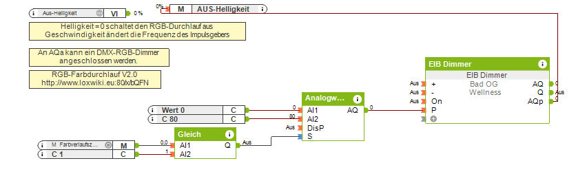

        Wie setzt man am besten einen analogen Wert auf einen anderen?
        Beispiel : Aktive Szene 5,
        Wenn Szene 5 dann 1 ansonsten 0.
        Zuletzt geändert von Xenobiologist; 17.03.2017, 20:11.
          Mit einem GLEICH Baustein
        • Xenobiologist
          Xenobiologist kommentierte
          Und dann? Vergleiche ich den Wert mit einer Konstanten und bekomme ein EIN?
          Ja Du vergleichst mit der Konstanten 5. Wenn Gleich dann 1 ansonsten 0.

        Wie setzt man den Wert eines virtuellen Eingangs abhängig von einer Bedingung?
        Wenn Szene 5 aktiv, dann VI auf Wert 80 ansonsten 0
        Meintest du etwa so?
        Scheint jedenfalls zu funktionieren. DANKE!
        Zuletzt geändert von Xenobiologist; 17.03.2017, 22:53.
          Beispielsweise einen Dimmer.
          Wert 80 auf Analogspeicher AI
          Vergleichsergebnis auf Analogspeicher Tr
          Analogspeicher AQ auf P von Dimmer
          Habe gerade festgestellt, dass der Dimmer nur auf eine Änderung an P reagiert.
          Das bedeutet, dass an Stelle des Dimmers ein EIB Dimmer genommen werden muss.
          Der Ausgabewert liegt dann an AQp

          Danke, mit dem EIB Dimmer habe ich es hinbekommen. Jetzt wird der Wert Start/Helligkeit automatisch an/aus gesetzt wenn die Szene aktiviert/deaktivert wird.
