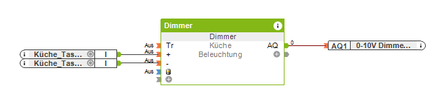

        Ich will gerade mal einen Dimmer Baustein Simulieren... aber irgendwie toggeled er nur zwischen min und max Wert wenn ich auf + oder - triggere... völlig egal welche Schrittweite SI ich einstelle.
        Hab ich hier ein Verständnisproblem? Klicke auf die Grafik für eine vergrößerte Ansicht  Name: dimm.PNG Ansichten: 1 Größe: 8,2 KB ID: 72992
        8.0.7.19
        Zuletzt geändert von Gast; 23.12.2016, 10:14.
        • Benjamin Jobst
          Benjamin Jobst kommentierte
          Wie simulierst du den Dimmer? Du weißt, Dimmen geht erst mit gedrückter Taste?
          Welche Einstellungen hast du in dem Baustein drin, maximum 10V?
          Ich meine die Simulation in der LoxConfig. Wenn ich den Taster auf + betätige sollte für mein Verständnis bei einer Schrittweite SI von 1 der AQ auf 1 gehen und sich dann immer um 1 erhöhen, nicht direkt auf den eingestellten MAX Wert ... oder lieg ich da falsch?
          OK scheint ein Simulationsproblem zu sein.. wenn ich die Schaltzeit auf 0 setze dann reagiert es wie erwartet
