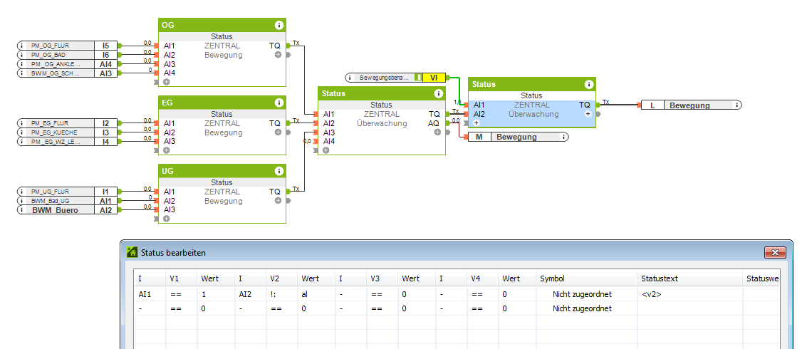

            #160
            Kann mir jemand sagen, warum in dieser Logik Tx des letzten Statusbausteins IMMER getriggert wird?
            Ansich ja eine simple Logik. Aber mir erschliesst sich nicht, warum Tx des letzten Statusbausteins immer getriggert wird und eine Benachrichtigung verschickt wird.
            Vielleicht sieht es ja einer von euch.
            thx und Gruss,
            tholle
              #161
              Wieso !: al? Das sind ja keine Textinputs.
              • tholle
                tholle kommentierte
                doch, klar. Steht doch davor: 'alles ruhig'
              • 5182
              #162
              tholle
              Das kommt daher weil : für gleich steht und "al" in alles enthalten ist.
              Christian Fenzl
              Doch die Eingänge der Statusbausteine sind auch Texteingänge.
                Eine Bedingung ist doch immer erfüllt. Somit wird an TQ auch bei jeder Änderung was ausgegeben.
                Die Frage ist, was ins Log geschrieben wird, nur Datum, Zeit, Name des Loggers, oder auch ein Zusatztext?

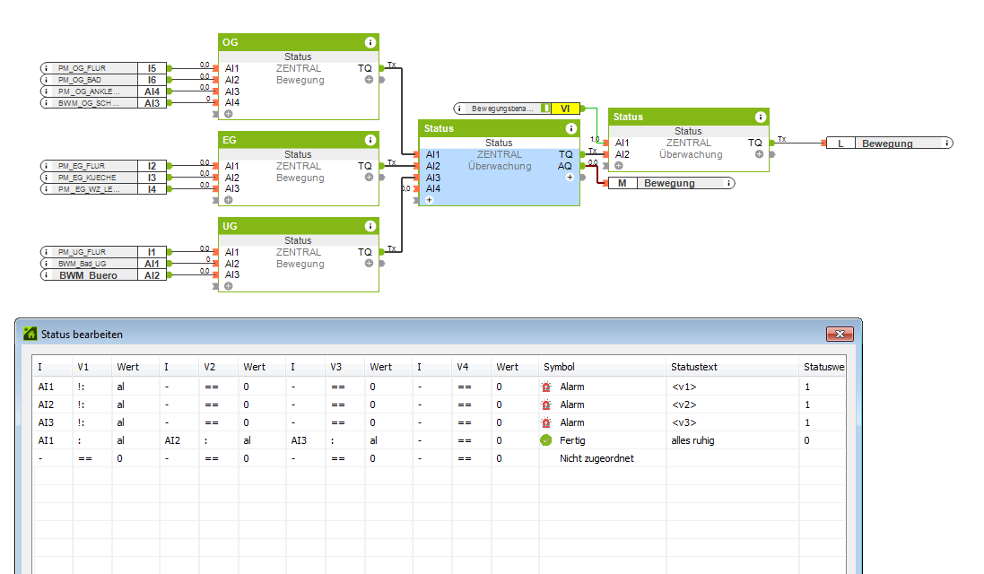

              • tholle
                tholle kommentierte
                hmmm... Dann habe ich den Statusbaustein doch nicht vollends verstanden.
                Ich habe den Statusbaustein immer so verstanden:
                - jede Bedingung pro Ziele ist UND-verknuepft
                - gibt es mehrere Zeilen, wird von oben nach unten interiert und die erste Zeile, die zutrifft, ausgewertet (TQ und AQ wird ausgegeben)
                Wenn aber z.B. in TQ nichts steht, wie z.B. die Zeilen 5-7,duerfte TQ ja auch gar nicht aktiv werden, wenn Zeilen 5-7 zutreffen. Aber genau das passiert. TQ wird immer getriggert, auch wenn Zeilen 2-4 zutreffen.
                An dem Benachichtigungsbaustein (der an TQ haengt) will ich mir ausgeben, welcher PM aktiviert wurde. Das aber auch nur, wenn AI4 aktiv ist.
                Zuletzt geändert von tholle; 17.11.2017, 07:09.
                tholle doch, das ist schon richtig. In der Zeile und und von oben nach unten und 1. Treffer beendet. Aber Du fragst ob al nicht enthalten ist und in nichts ist al auch nicht enthalten.
            • tholle
              • 831
              #163
              Hmmm.. ich habe jetzt mal etwas umgebaut. Habe einen weiteren Statusbaustein hinzugefuegt und die Logik (WENN AI1 !: al UND AI4 == 1, gib TQ <v1> aus) in den neuen Statusbaustein ausgelagert. Dann funktioniert das so, wie ich mir das vorstelle. Ich verstehe zwar immer noch nicht, warum das nicht in der Konstellation davor funktioniert hat, aber jetzt geht's zumindest.
              thx und Gruss,
              tholle
