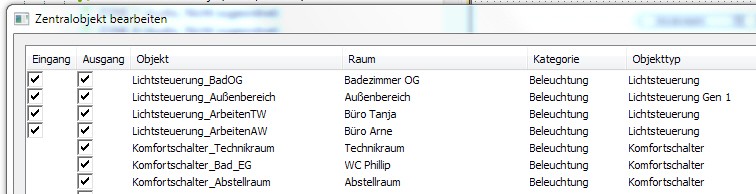

        FRAGE ZU KOMFORTSCHALTER UND ZENTRALOBJEKT
        seit der Version 9 wurde meine Beleuchtung automatisch in ein Zentralobjekt eingebunden. Eigentlich eine schöne und übersichtliche Sache, aber bei mir fehlen in der Visu alle Räume in dieser gesammelten Ansicht, die mit einem Komfortschalter geschaltet werden. Einen Baustein "Zentralsteuerung für Beleuchtung" hatte ich vorher schon. Als Unterschied ist mir aufgefallen, dass in der Liste in diesem Baustein (unter Zentralobjekt bearbeiten) die Komfortschalter keine Möglichkeit haben einen "Eingang" anzuhaken. Als "Ausgang" habe ich sie angehakt. Ich habe keine Ahnung ob das die Ursache ist. Hat jemand eine Idee was ich falsch mache?
        Viele Grüße
        Arne
