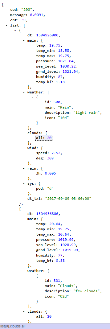

    Virtuelle HTTP-Eingabe Befehlserkennung - Cloud Cover Prozentsatz x 3
    Ich habe Dutzende von verschiedenen Befehlserkennungskombinationen ausprobiert, aber ich kann nicht den Wert für Clouds / All (Cloud Cover Prozentsatz von Openweathermap.org) bekommen. Ich möchte drei VIs für die ersten drei Prognoseperioden einrichten - dt (1.) dt (2.) und dt (3.). Irgendwelche Ideen?
Ansichten: 692
Größe: 33,1 KB
      Interessant, weil Anführungszeichen hat dein json nicht...
      Steht denn solch eine Lösung in irgendeiner Doku?

      Entschuldigung .... Ich weiß jetzt, wo das problem entstand.
      Mein Chrome browser hat eine erweiterung 'JSON Viewer'. Dies verursacht ein viel schöneres format der JSON-ausgabe, sondern entfernt auch anführungszeichen für einige felder.
      Wenn die 'JSON Viewer' erweiterung deaktiviert ist, sieht der rohe JSON sehr unterschiedlich aus (und enthält Zitate um "Wolken", "alle" usw.).

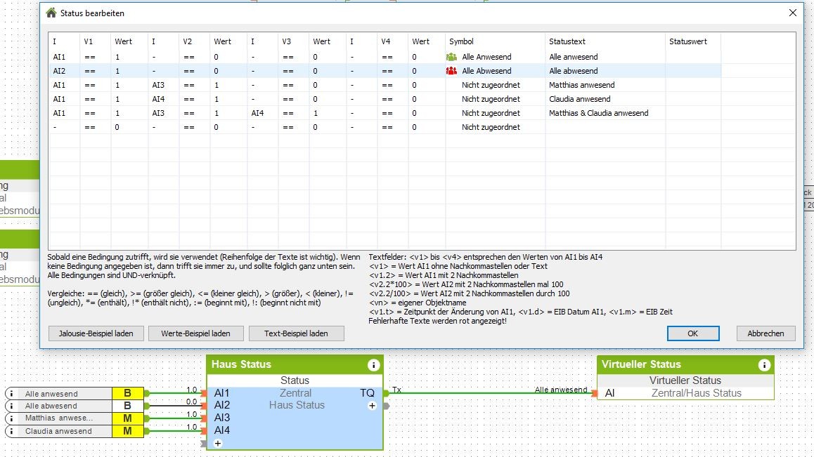

    Hallo zusammen!
    Ein Status Baustein macht bei mir nicht das was er soll, was mache ich den falsch?
    lg
      Der macht schon was er soll
      Die Bedingung ist ja erfüllt wenn AI gleich 1 ist.

    Zitat von Mattgyver
    Hallo zusammen!
    lg
    Warum macht er nicht was er soll? A1 is 1 und damit die erste Bedingung erfüllt. Dementsprechend ist der Status.
    Was sollte denn rauskommen?
    Ciao macgee
      #127
      Bei deinem Status kommen mehrere Lösungen zustande, der Baustein hört aber nach dem ersten True auf, also gibt er immer nur die ersten beiden Zustände aus (Alle Anw. / Alle Abw.).
      Wenn du die Zustände Matthias anwesend etc. bekommen willst, musst du die anderen Eingänge AI in den Bedingungen verneinen.

        #128
        Ok....besten Dank. Das war wohl mein Denkfehler. Habe nicht berücksichtigt, das nach dem ersten True Ende ist.
        • Mattgyver
          Mattgyver kommentierte
          richtig...ich habe es jetzt mit drei Statusbausteinen gelöst. Funkt einwandfrei....
          Das reicht ja dann für 10 Personen

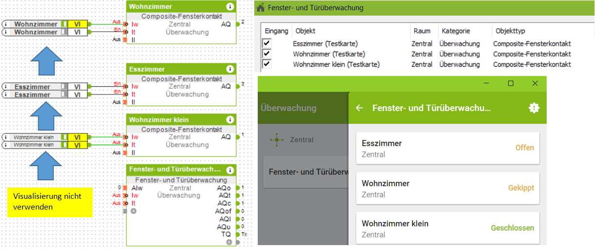

        Der Baustein Composite-Fernsterkontakt wird bei mir immer visualisiert und in der Seitenleiste gibt es keinen Haken den man entfernen könnte um das zu verhindern.
        Ich brauch den aber nicht, da der Tür- und Fensterkontaktbaustein visualisiert wird und die Info dann ja dort auftaucht.
        Gibt es eine Möglichkeit die Visualisierung des Composite-Fensterkontakt zu verhindern?
          Wie hast Du das realisiert?
          Composite-Fensterkontakt über Häkchen in Konfiguration von Fenster und Türüberwachung verbunden und Visualisierung bei den Eingängen entfernt?

          Ja, aber dann meldet der Composite-Fernsterkontakt nicht mehr den Raum an den Fensterkontaktbaustein. Das der Baustein immer visualisiert wird ist ein bekannter Bug in der 8.x Wenn ich mich recht erinnere tritt der gleiche Fehler auch beim Statusbaustein auf.
          Ich habe folgenden Würg-Around: Bei Kategorie und Raum wie von Hardy geschrieben "nicht verwenden" angegeben. Den Ausgang des Bausteins auf einen Merker. Beim Merker korrekten Raum/Kategorie gesetzt und den Merker dann an einen Eingang des Fensterkontaktbausteins.

        romildo Ich bin nicht sicher wie dein Kommentar gemeint ist. Ich häng mal einen Screenshot an wie es momentan aussieht.
        Prof.Mobilux Muss das ein analoger Merker sein? Da werden ja drei Status weitergegeben (Offen, gekippt, geschlossen)
          - Die Verbindungen vom Composite-Fensterkontakte zu Fenster- und Türüberwachung entfernen
          - Alle Häkchen im Bild Fenster- und Türüberwachung setzen.
          Ja, muss natürlich ein analoger Merker sein.
        • miqa
          miqa kommentierte
          Die Lösung von romildo hat leider nicht funktioniert. Dann werde die Räume etc. nicht richitg angezeigt. Hab es jetzt wie von Prof.Mobilux vorgeschlagen mit Merkern versucht. Das funktioniert. Inkl. Raumzuordnung. Mir fällt allerdings gerade ein das ich gar nicht probiert habe ein Fenster zu öffnen und zu schauen ob sich der Status ändert. Das werde ich heute Abend machen. Aber ich bin da zuversichtlich.

        miqa
        Warum funktioniert dies bei Dir nicht, eventuell eine andere Version?
        Bei mir funktioniert dies in der aktuellen Version V8.3.3.21
Ansichten: 632
Größe: 255,5 KB

          In dem Sinne funktioniert es natürlich. Aber das der Raum korrekt angezeigt wird ist mir schon wichtig. Sonst hab ich ja lauter unbekannte Fenster und weiß immer noch nicht welches offen ist.
          Wenn Du Dir das Bild mal etwas genauer anschaust, dann wirst Du sehen, dass dort die Bezeichnung des "Composit Fensterkontakt" und darunter der Raum angezeigt wird. Du kannst somit selber bestimmen was Du angezeigt haben möchtest.
          Beispiel "Composit Fensterüberwachung" im Bild:
          Bezeichnung: Esszmmer
          Raum: Zentral
          könnte aber auch
          Bezeichnung: Fenster
          Raum: Esszimmer
          benannt werden
