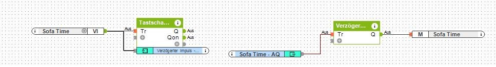

                Edit: rausgefunden habe ich es nun wie ichs hinbekommen hab, aber was soll das??? :-) Ist das ein neuer Merker in der neuen Config
                Ich habe gerade irgend eine komische Verbindung zwischen Bausteinen hergestellt?!. Kenn das jemand?
                Die Verbindung kann ich nicht Verschieben außer mit dem Baustein selber... die klebt da irgendwie fest. Was ist das und wie hab ich das geschafft :-)?!
                Zuletzt geändert von Matzu; 22.08.2017, 11:25.
                  Im V9 Changelog stand was, dass es eine zusätzliche (wohl virtuelle) Art von Merkern gibt.
                • 2683
                #118
                ja, das ist ein tolles Feature, ich weiß nicht, ob es erst mit der v9 eingeführt wurde, aber ich hatte es auch entdeckt.
                Damit kann man Verknüpfungen über die Seiten herstellen, das funktioniert schon ziemlich gut und ist auch relativ übersichtlich.
                Dafür einfach den Ausgang ins Leere ziehen und es öffnet sich ein Dialog auf welche Seite man navigieren möchte. Top!
                  orli kommentierte
                  Nutzt du bei dir schon die Beta-V9?
                  simon_hh kommentierte
                  jap. Ich nutze die aktuelle public beta 9.0.8.16.
