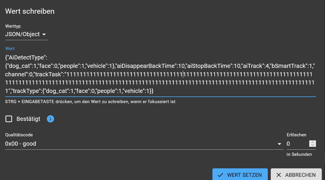

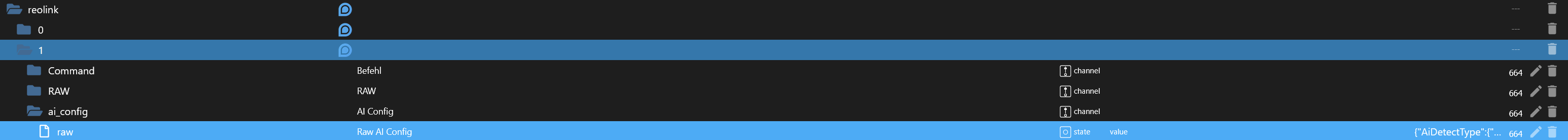

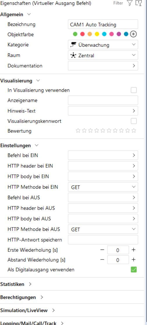

        Hi Leute,
        ich brauche bitte eure Hilfe! Ich habe ein JSON Objekt welches in den ioBroker schreiben möchte, aber schaffe es einfach nicht. Normale Werte in den ioBroker schreiben alles kein Problem aber bei JSON ist es bei mir leider vorbei
        Hier der Datenpunkt vom ioBroker
Ansichten: 170
Größe: 34,1 KB
        Diesen Wert möchte ich per Loxone reinschreiben
Ansichten: 182
Größe: 56,1 KB
        Welche Werte mus ich hier beim virtuellen Ausgang eintragen?
Ansichten: 189
Größe: 142,1 KB
        Würde mich über Hilfe echt freuen
        Zuletzt geändert von croxxi; 16.08.2026, 19:21.
          JSON ist auch nur ein Textwert. Den schickst Du wie jeden anderen Wert.
        • croxxi
          croxxi kommentierte
          Danke euch! Werde es heute mal probieren.
        • croxxi
          croxxi kommentierte
          YES es hat funktioniert Vielen vielen Dank nochmal!
