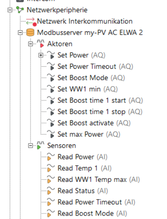

        Hallo Community,
        welchen Unterschied macht es, wenn Modbus Sensoren/Aktoren direkt unter einem Modbus-Server angelegt sind und nicht einem Modbus-Gerät untergeordnet sind?
        Aus der Loxone-Doku konnte ich nicht direkt herauslesen, was es damit auf sich hat.
        Hintergrund:
        ich bin gerade dabei die Integration von einen my-PV AC ELWA 2 vorzubereiten.
        Dabei ist mir in den diversen Templates und Dokumentationen aufgefallen, dass z.T. die Aktoren/Sensoren direkt unter einem Modbus-Server angelegt sind, bei anderen aber unterhalb eines Modbus-Geräts.
        Schöner wäre für mich die Variante mit dem Modbus-Gerät, so kann man es auch als Vorlage-Gerät abspeichern. Blöderweise lassen sich die ganzen Sensoren/Aktoren nicht per Copy&Paste von Server unter ein Gerät kopieren.

          my-PV AC ELWA 2 kann sowohl Modbus TCP wie auch Modbus RTU verarbeiten.
          Für my-PV AC ELWA 2 TCP gibt es eine Vorlage bei Loxone.
          Da wird in Loxone ein Modbusserver und darunter ein Modbusgerät mit Sensoren und Aktoren angelegt.
          Sensoren/Aktoren direkt unter Modbusserver kenne ich nicht, kann so meines Wissens auch nicht angelegt werden.
          Für RTU wird eine Loxone-Modbusextension verwendet.
          Ich habe keine solche im Einsatz und kann diesbezüglich nichts dazu beitragen.

            Hi romildo,
            Danke für die Rückmeldung. Sorry, die Info hat gefehlt - es geht um Modbus TCP.
            Im Config-File das man direkt bei my-PV herunterladen kann sieht das so aus:
            Klicke auf die Grafik für eine vergrößerte Ansicht  Name: image.png Ansichten: 0 Größe: 180,1 KB ID: 481456
            ebenso im Config-File, dass sich in der Library findet.
            Wenn ich allerdings den AC ELWA 2 über F5 und die Bausteinsuche direkt in der Config einfüge, muss ich die einem Modbus-Server unterordnen.
            Leider sind nur im Config-File direkt von der my-PV Website "alle" Sensoren/Aktoren eingepflegt. Ob man nun mehr als in den anderen Vorlagen benötigt, steht auf einem anderen Blatt, aber: Haben ist besser als brauchen

              Jetzt habe ich verstanden um was es geht.
              Eine Erklärung warum das so ohne Gerät ist, habe ich nicht. Womöglich Versionsabhängig, war vielleicht mal so.
              Leider weiss ich auch nicht wie man da eine Vorlage erstellen könnte.
              Ich würde die Vorlage von Loxone nehmen und die restlichen Sensoren darin anlegen.
              Danach könnte eine Vorlage erstellt werden.

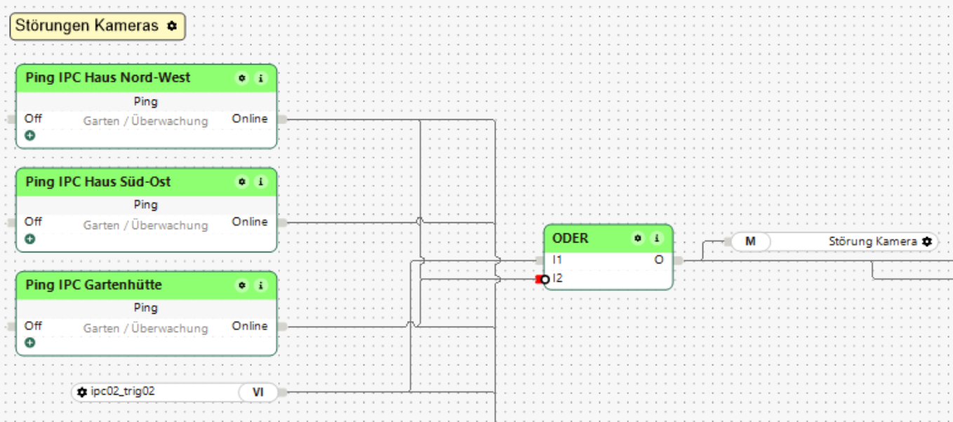

                Hat wer einen Tipp, wie ich das Linienchaos hier etwas eindämmen kann?

                  Hallo SAWbri
                  Mit einer Verbindungsreferenz.
                  https://www.loxone.com/dede/kb/merke...dungsreferenz/

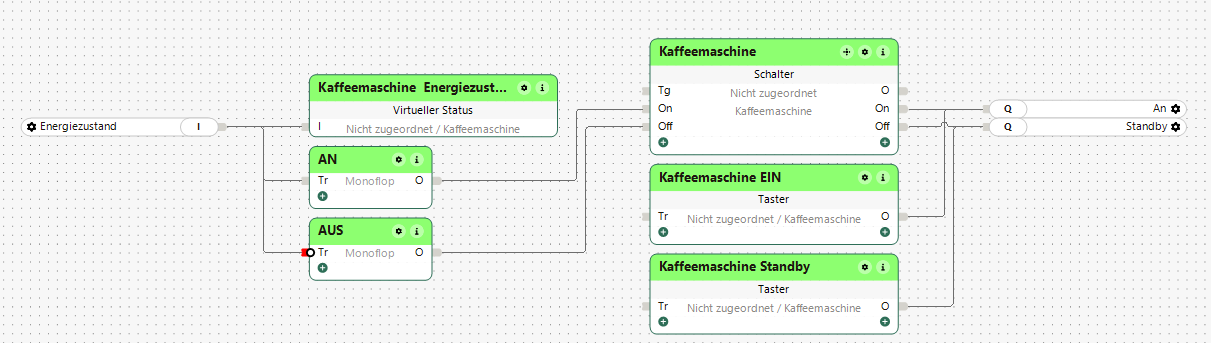

                          ich stehe auch mal wieder auf dem Schlauch...
                          Ich habe in der Loxone Config meine Kaffeemaschine verbunden.
                          Diese hat einen Status (Standby = 0, An >= 1 ), einen Taster für An und einen Taster für Aus.
                          Nun hätte ich gerne einen Baustein, mit dem ich die Kaffeemaschine einschalten kann (z.B. per Zeitschaltur) wenn die Maschine aber von selbst ausgeht (was sie alle 3 Stunden tut), soll der Baustein das merken und die Visualisierung richtig setzen (auf Off).
                          Ein normaler Schalter bleibt dauerhaft auf ON stehen, egal was die Maschine macht. Der EIB-Taster hat zwar den Status, kann ja aber nur Toggeln.
                          Problem ist wohl analog zu einem Shelly oder per http angebundenem Relais, deswegen bin ich beim EIB Taster gelandet.
                          Würde mich über eine kurze Antwort freuen Danke!

                            Der EIB-Taster hat:
                            ON
                            OFF
                            und
                            Toggle
                            Shelly kann das schon immer
                            Bei einer dummen Kaffemaschine wirst du dir den Status über den Energieverbrauch/Plug holen müssen!
                            Kaffemaschine z.B. kleiner 2W ist OFF im Status
                            Zeitschaltuhr schaltet EIN/AUS und zusätzlich schaltet die Maschine selbst aus

                              Ist eine Siemens mit Home Connect.
                              Ich hab in einem loxberry Thread was gefunden was funktioniert. War glaub ich zigbee oder ähnliches. Dort stand was von nachgebautem Eib Taster wegen Symbol.
                              Der Status an zwei Monoflops, einer davon negiert. Dann an einen normalen Schalter, der negierte auf OFF, der andere auf ON.
                              ​​​​Ausgänge vom Schalter ganz normal auf T_On und T_Off. Klappte im ersten Test einwandfrei.
                              Hier noch ein Screenshot, dann wirds villeicht klarer
