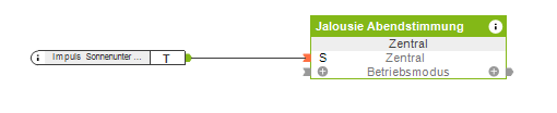

        ich bräuchte mal eure Hilfe.
        Wie würdet ihr das lösen?
        Der Impuls Sonnenuntergang soll den Zentalen Beschattungseingang nur auslösen, wenn der Betriebsmodus "Nachtruhe" nicht aktiv ist.
        Ich stehe gerade auf dem Schlauch...
        Vielen Dank euch!
        Loxone Miniserver
        Loxone AIR
        KNX
        KNX EnOcean Gateway
          Betriebsmodus hineinziehen und INVERTIERT auf ein UND gemeinsam mit dem Sonnenimpuls.
          Dann kommt raus: Wenn NICHT Nachtruhe UND Sonnenimpuls --> UND geht kurz auf EIN.
        • reneschwimmbutz
          reneschwimmbutz kommentierte
          Vielen Dank! Es kann so einfach sein!
