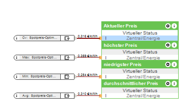

ID: 369646 Habe mir vom Spotpreis Optimierer die werte in einen Virtuellen Status gezogen, Leider zeigt er mir die Werte nicht richtig in der Visu an.
    Im Status habe ich unter "Werte" <v.3> €/kWh eingestellt. In der Visualisierung zeigt er mir statt 0,316 €/kWh, 316 Wh an
    Hab ich da einen Denkfehler?

      Sei froh dass er überhaupt was anzeigt, das ist ein Loxone Feature
      Wenn kW in der Einheit steht, dann wird bei Werten kleiner 1 in W angezeigt. Präfix wird dabei auch gleich ignoriert.
      €/kWh funktioniert somit nicht mehr.
      Umgehen kann man das nur indem man auf kW (kleines k) verzichtet und an Stelle KW (grosses K) schreibt. Also €/KWh würde funktionieren​.

        Hmm, habs mit fast gedacht 😅

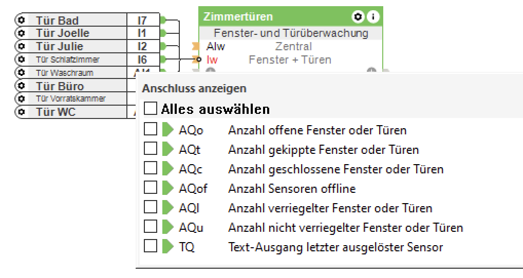

      ich würde gerne eine Aktion auslösen, wenn sich der Status (von auf > zu oder umgekehrt) einer Tür ändert.
      Kann ich das mit diesem Baustein machen, bzw. welchen Ausgang müsste ich denn nutzen?
      Danke euch.

        Jetzt mal unabhängig von der spezifischen Anwendung:
        Für Änderungserkennung war bisher immer das Miniserver Standardvorgehen, daß man das Signal über einen Merker geführt hat, weil man bei Merkern eine Verzögerung einstellen kann.
        Dann hat man einen Vergleicher genommen, passend zu ob Digitalsignal (z.B. ExclusivOder Baustein) oder Analog (Ungleich Baustein) und einmal das Signal VOR und einmal der Signal HINTER dem Merker zugeführt. Dann noch in den Merker Eigenschaften eine Verzögerungszeit von mindesten einem Zyklen eingestellt. Besser aber mehr als 1 Zyklus einstellen, dann hat man gleich noch so etwas wie ein zusätzliche "Entprellung" falls Signale von mechanischen Schaltelementen kommen. (5 ist bei mir ein guter Wert, entspricht bei SPS Zyklus von 100Hz dann 50ms)
        Da wird also verglichen ob sich innerhalb einer gewissen Zeit das Signal geändert hat, falls ja, ändert sich für diesen einen Zyklus (also sehr kurz) der Ausgang am Vergleicher.
        Wenn man nur einen Impuls benötigt, kann man das direkt verwenden, benötigt man jedoch einen längeren Status, welchen man anderweitig zurück setzen kann, dann muss man diesen kurzen Impuls zwischenspeichern, da kommt dann also noch eine Speicher dahinter, bei einem Digitalsignal kann das z.B. eine "Monoflop" Baustein sein, bei einem Analogsignal ein "Analogspeicher"
        Wenn du z.B. bei Digital jeweils nur eine Richtungsänderung benötigst, dann musst du lediglich noch mit einem Eingang ein "Und Baustein" hinter das ExclusiveOder setzen wo der zweite Eingang dann noch zusätzlich am Merker Eingang hängt. Das gibt dann das aus wenn sich das Signal von 0 auf 1 ändert.
        Für anders rum (1 auf 0) wird einfach der Eingang am "Und Baustein" invertiert welcher zum Merker geht.
        Falls die Bezeichnungen der Bausteine nicht stimmen, möge man mir das Verzeihen und sich bitte bei Loxone beschweren, weil sich seit deren mistiger Umstellung der Signalname und was weis ich noch alles, gar keiner mehr auskennt.
        Ob es da mittlerweile schon eine bessere Lösung gibt weis ich nicht, ich bin immer noch auf Version 10.3 weil ich mir die ganzen Fehler und Probleme der neueren Version nicht antue.

          Danke dir für die Idee, dass könnte ich dann mit deiner Logik und einem Ausgang AQo oder AQc ja realisieren.
          Konkret geht es darum, dass ich die Alarmanlage (im Modus Tiefschlaf (nicht Abwesend)) nachts für 10 min deaktivieren möchte, wenn innen eine Bewegung detektiert wird, oder eine Zimmertür geöffnet bzw. geschlossen wird.
          PS: Bin auch noch auf 10.3, traue dem Frieden noch nicht. :-P

        hast du dir die Bausteine "Schalter" und "Tastschalter" angesehen?
        Die haben Ausgänge zur Flankenerkennung.
        Die müsste es in der 10.3 auch schon geben
          t_heinrich kommentierte
          Meinst du mich? Wenn dann ist mir dein Lösungsvorschlag noch nicht ganz klar.
          Ich führe ja 7 Kontakte auf einen Baustein und würde nun gerne erkennen, wenn sich einer ändert.
          Sprich, wenn sich am Ausgang der Wert ändert, soll ein Impuls ausgelöst werden.
        Auch eine Idee, das mit dem Merker funktioniert aber auch mit Analogwerten.

          AQu verwenden, wenn ungleich 0 dann Impuls.
            Hi, das kann nicht funktionieren. Meine Zimmertüren haben ja nur den Status offen oder geschlossen. :-)

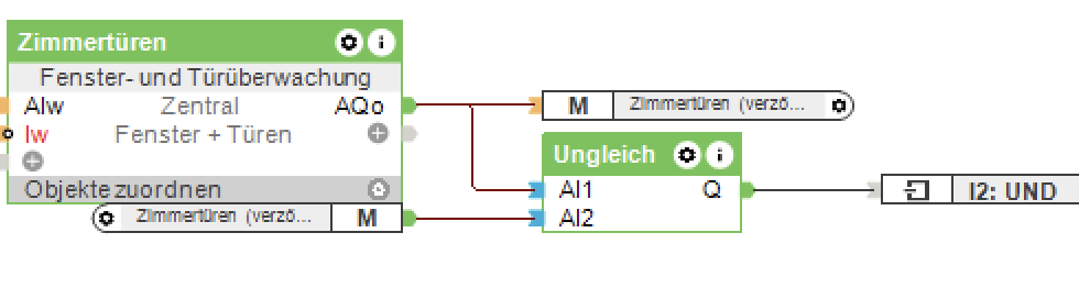

          Labmaster danke funktioniert. Hier noch der Link zum Wiki und mein Ergebnis:

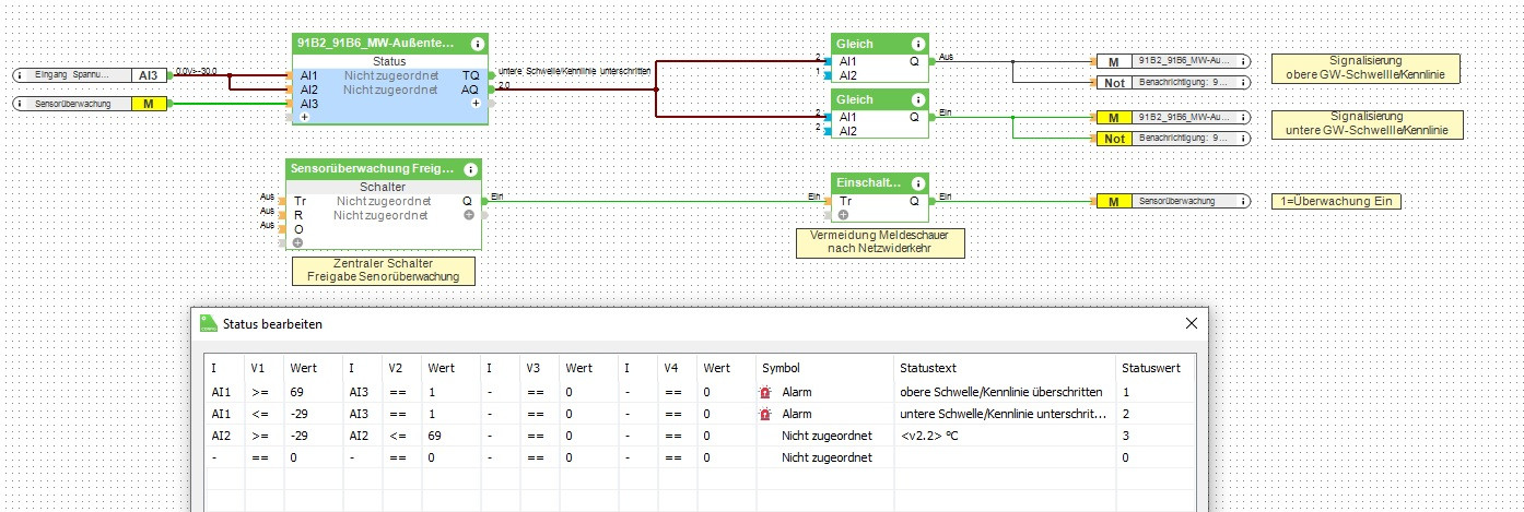

            Hallo Roland,
            danke für deinen Programmentwurf, der auch funktioniert. Jedoch ich habe zwei getrennte Betriebszustände meinem Statusbaustein eingetragen:
            - Alarm oberer Grenzwert (Visu, Mail, Benachrichtigung)
            - Messung (Visu)
            - Alarm unterer Grenzwert (Visu, Mail, Benachrichtigung)
            Somit komme ich um eine zusätzliche Logik nicht drum rum. Ich hatte in meiner ursprünglichen Beschaltung einen „Analogwahlschalter“.
            Damit konnte ich meine Funktionen umsetzten, jedoch bei jedem Neustart, wurde trotz Und-Verriegelung der Merker, bei Neustart, immer die Meldung unterer Grenzwert abgesetzt bzw. visualisiert, was ich ja nicht wollte um einen Meldeschauer aller programmierten GW-Überwachungen zu verhindern.
            Geholfen hat letztendlich ein Zeitglied, mit dem ich den Merker „Sensorüberwachung" zentral überbrücke. Damit verhindere ich den Meldeschauer Zuverlässig. Wichtig ist hier die Zeiteinstellung (abhängig von der Neustartzeit) um einige Sekunden größer einzutragen.
            Jetzt benötige ich für meine GW-Überwachungen nur noch jeweils einen Statusbaustein, zwei Vergleicher und nachgeschaltet die zugehörigen Merker für Verriegelung, Weitermeldung (Mail/Tracker/Benachrichtigung) nach Erfordernis.
            Im Anhang meine umgesetzte Logik zur Info.
