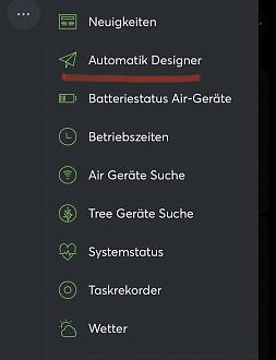

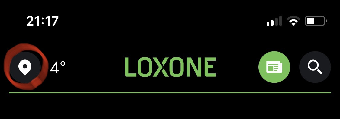

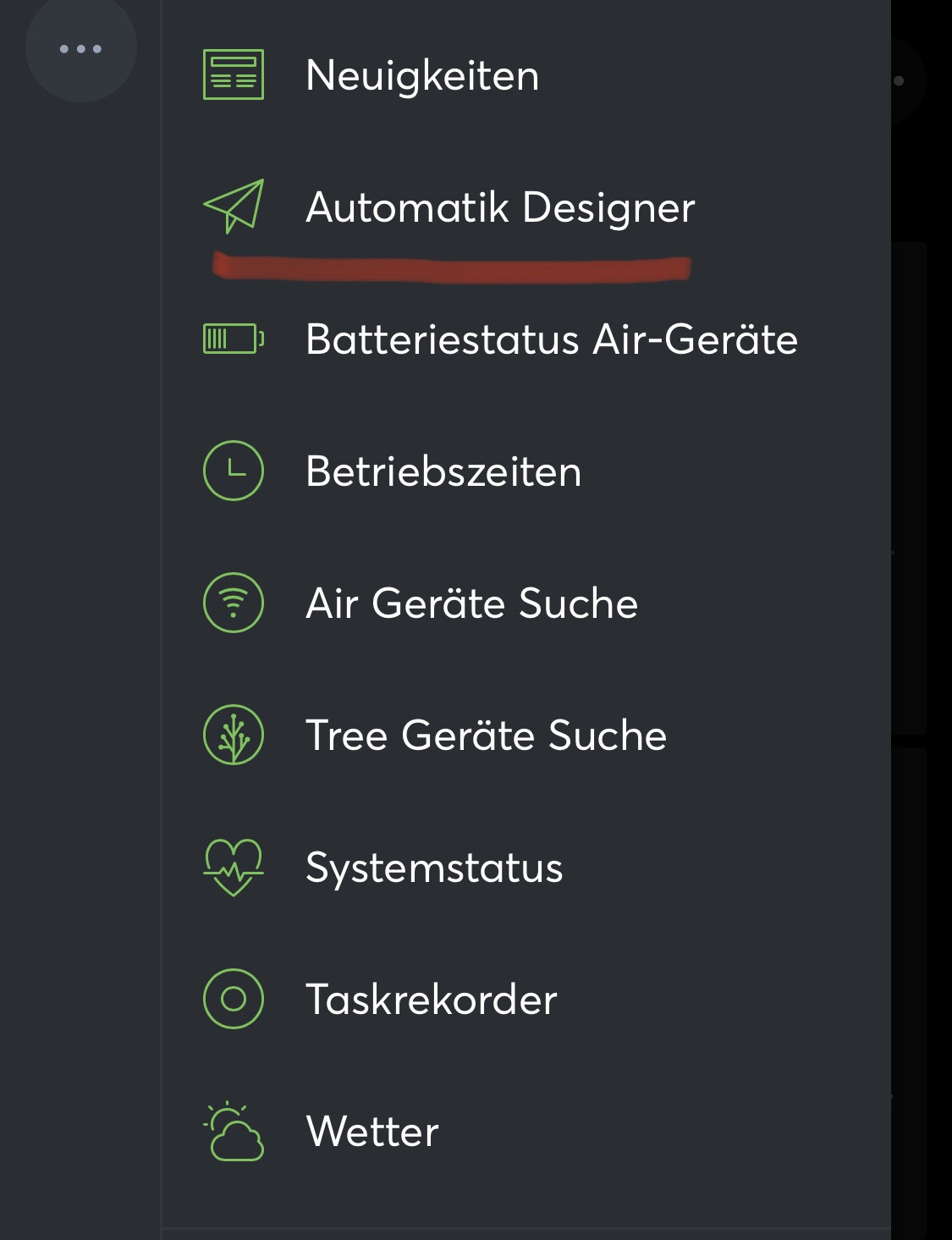

      Zitat von VaniX
      ich hätte das erste Mal Verwendung für den Automatik Designer in der App. (Weihnachtsbeleuchtung)
      Allerdings finde ich die Funktion in der neuen App Version nicht. Hat jemand einen Tipp?
      App-Version auf iPhone: 11.2.2 (2020.12.11)

      • VaniX
        VaniX kommentierte
        Wie peinlich, ich hatte die Berechtigungen nicht gesetzt...

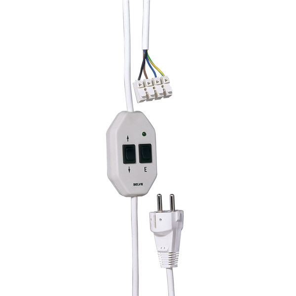

Ansichten: 419
Größe: 25,3 KB
      ich bekomme in kürze Selve Rolladenmotoren, und wollte mal fragen wie das Einstellkabel funktioniert
      ich vermute das bei dem E-Schalter beide Phasen gleichzeitig geschalten werden, wenn ja könnte ich das auch über Loxone realisieren
      vielleicht hat ja jemand von euch solche Motoren, dann brauch ich nicht extra das Einstellkabel kaufen
        In der Regel ist das Einstellen in der Montage inbegriffen, oder baust du selbst ein?
        Das Kästchen hatte jedenfalls der Monteur selbst mit, und in 2 Minuten hat der das, so schnell könntest du garnicht "Im Miniserver speichern".

        Nein aber ich habe innen keine Dosen, und die Kabel gehen direkt in den Keller (ja ich weiß man nicht)
        wir haben jetzt schon eine Lösung gefunden aber, wenn es mit dem Miniserver ginge wär es bequemer, dann würde ich einfach alle Tasten auf die Visu zeihen

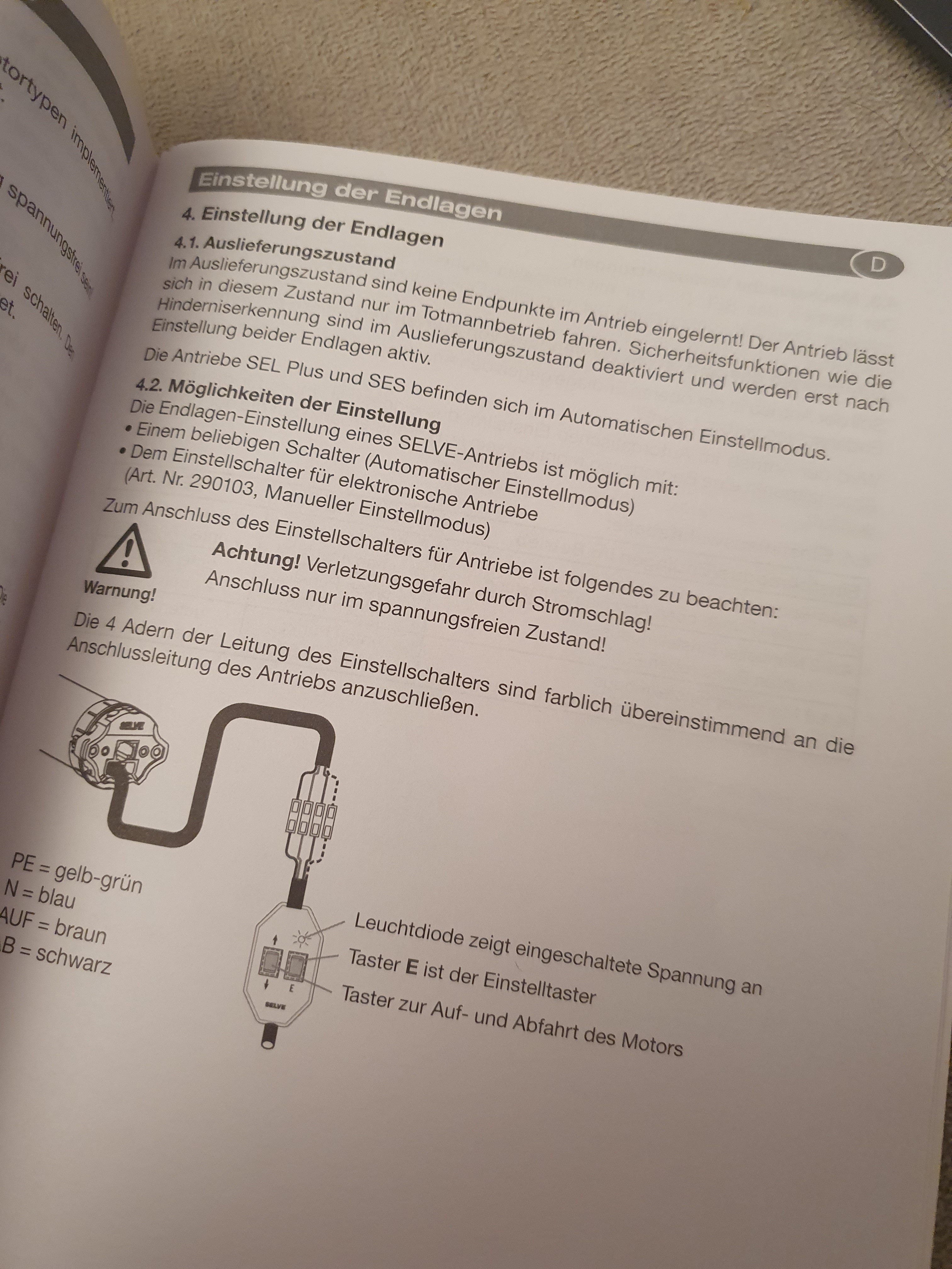

        Der Anlernvorgang der SELVE-Motoren ist in der Motoranleitung genau beschrieben.
        Angelernt werden (SEL Plus, SES) kann per Jalousieschalter oder Einstellkabel.
        Die Details dazu (in der Anleitung mehrere Seiten) würden den Beitrag sprengen.
Ansichten: 662
Größe: 1,86 MB

          Ich würde aus der Anleitung entnehmen dass die sich selbst einlernen. Da steht ja mit einem Normalen Schalter (automatischer Modus)...
          Müsste man aber sonst nochmal weiter lesen..

            Die Doku dafür ist bei Selve ja recht einfach zu finden und auch das Einstellen im Automatikmodus über die normalen Schalter sehr einfach.
            So wie ich das sehe, einmal mit gedrückter Taste nach oben fahren und mit dem loslassen der Taste warten bis er automatisch nach unten fährt.

                Das mit den Einstellen mit der Auf und ab Taste habe ich auch schon vorgeschlagen, aber der Monteur wollte unbedingt die E Taste
                Und da ich eh der Typ mit den vielen Sonderwünschen bin dachte ich das bekommen wir schon irgendwie hin
                Der Hersteller hat mir nun die Auskunft gegeben das die E Taste beide Phasen weiterleitet, aber jeweils nur den oberen Teil der Sinus Welle

                    Zitat von Klartext
                    ..Der Hersteller hat mir nun die Auskunft gegeben das die E Taste beide Phasen weiterleitet, aber jeweils nur den oberen Teil der Sinus Welle
                    Somit müsste es dann mit Zuhilfenahme von 2 Dioden, welche für 230VAC und die benötigte Stromstärke geeignet sind, allerdings ohne Gewähr, machbar sein.
                    Phase an Eingang von Schalter,
                    Anoden der Dioden an Ausgang von Schalter E
                    Kathode von Diode 1 an Auf von Motor
                    Kathode von Diode 2 an Ab von Motor
                    Zudem mal wieder der Hinweis, dass 230V lebensgefährlich ist und daher in jedem Fall ein Fachmann das machen sollte.

                    • Loxtom577
                      Loxtom577 kommentierte
                      Das Basteln würde ich mir sparen.
                      Das Kabel kostet in der Bucht nur einen kleinen zweistelligen Betrag.
                    • Loxtom577
                      https://www.ebay.de/itm/Selve-Einste...id=23034037183
                      Vermutlich geht es hier nicht um die Kosten des Einstellkabels, sondern darum, dass bei Bedarf über Loxone eingestellt werden kann.
                      Eine Einstellung mittels Einstellkabel kann nur gemacht werden, wenn es mit dem Antrieb verbunden ist. (Umverdrahtung von Loxone auf Kabel)
