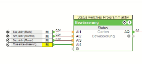

        der Merker kommt von einem Schalter, der aktuell aktiv ist.
        Wieso wird denn hier keine "1" geliefert, damit ich im Statusbaustein damit weiterarbeiten kann?
        Gruß Thomas

          Sieht aber nicht nach einer 1 aus …
            t_heinrich kommentierte
            Das ist doch genau meine Frage. :-)
            Oder umgekehrt, wie bekomme ich denn eine "1" in den Status, wenn ein Schalter aktiv ist?

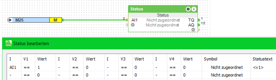

          Der ist schon auf 1, wird nur leider in der aktuellen Version nicht mehr, bzw.auch falsch angezeigt, wenn er auf Digital gestellt ist.
          Wird wohl ein neues Feature seitens Loxone sein
          Klicke auf die Grafik für eine vergrößerte Ansicht  Name: MerkerDigital.png Ansichten: 0 Größe: 109,7 KB ID: 318878
          Nachtrag:
          Meine Tests haben gezeigt, dass ab der Version 11, bei den Digitalen Eingängen, kein Statuswert mehr angezeigt wird.

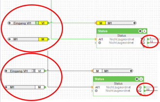

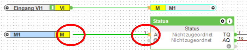

          Habe da noch folgendes festgestellt, möglicherweise kommt die Falschanzeige im obigen Bild dadurch zustande.
          Beim Umstellen der Eigenschaft Typ im Merker und anschliessender Speicherung in den Miniserver, ist die Anzeige der Verbindung in der Liveview nicht mehr korrekt.
          Änder man den Typ kann man da z.T. einen unterbruch in der Verbindung erkennen.
          Klicke auf die Grafik für eine vergrößerte Ansicht  Name: MerkerVerbindung1.png Ansichten: 0 Größe: 67,9 KB ID: 318950

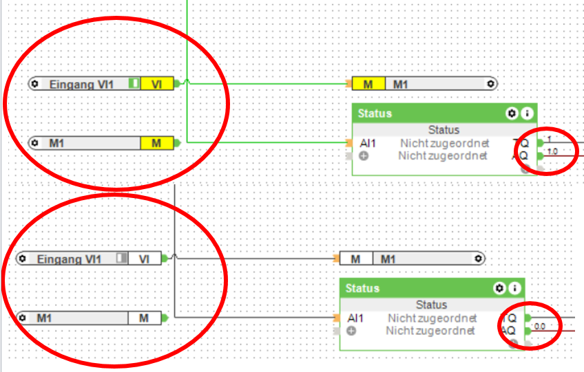

          Wenn man dann die Config vom Miniserver wieder hochlädt sieht man, dass die Verbindung ins "Nichts" führt.
          Der Statusbaustein reagiert aber dennoch auf eine Statusänderung des Merkers.
          Klicke auf die Grafik für eine vergrößerte Ansicht  Name: MerkerVerbindung2.png Ansichten: 0 Größe: 192,4 KB ID: 318951

          Hier noch die Kurzfassung in Bezug zu #580 seitens Loxone.
          Ist der Merker auf Digital gestellt, sehen Sie am Status Baustein keine 1, sondern nur die gelbe Linie.
          Das mit der Linienführung gebe ich weiter, dass das behoben wird.

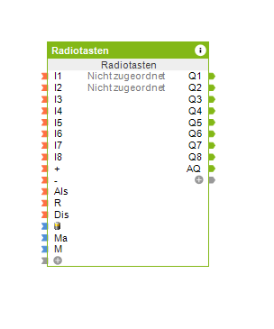

          der Radio-Tasten-Baustein ist ja eher ein Radio-Schalter-Baustein.
          Gibt es denn einen Radio-Tasten-Baustein überhaupt?
          Bis jetzt behelfe ich mir immer mit einem Monoflop dahinter und Reset nach 1 Sekunde.

            Gibt es eigentlich einen Radiotasten Baustein mit analogen Ausgängen?
            Du hast am Baustein einen Analogausgang (0-8 bzw. 0-16).
            Sonst diesen auf einen Statusbaustein führen, und dort den entsprechenden Analogwert ausgeben.
          • philecki
            philecki kommentierte
            Ich hätte da eher an ein AQ1-AQ8 bzw. AQ16 gehofft. Also dann wie vermutet umständlich über den Statusbaustein.. Trotzdem DANKE!

          philecki der Baustein hat einen Analogausgang AQ
