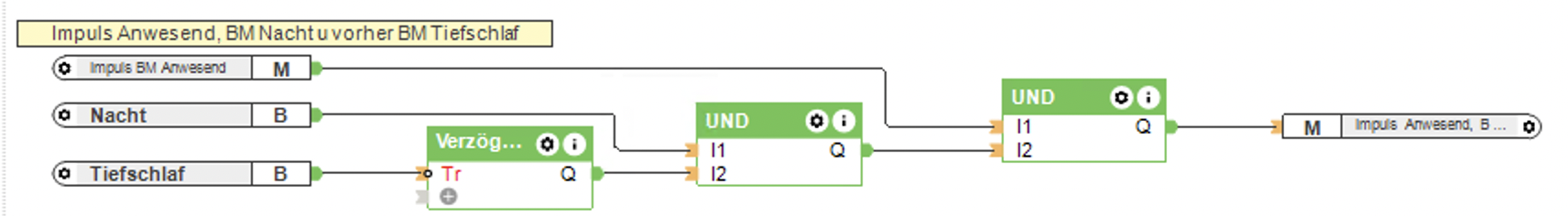

    Helft mir bitte mal gerade auf die Sprünge; welchen Baustein braucht es, wenn ich eine Nachlaufzeit haben möchte?
    Konkret möchte ich beim Betreibsmodus "Nacht", dass der noch ca. 5 Sekunden länger aktiv ist.
    Hintergrund: ich möchte unterscheiden können, wenn ich in den Betriebsmodus "Anwesend" wechsele, welcher Betriebsmodus vorher aktiv war (hier "Nacht" oder "Abesend". Je nachdem sollen unterschiedliche Dinge ausgelöst werden.
    Danke euch!

      • 6363
      #603
      Ausschaltverzögerung?
        t_heinrich kommentierte
        Aaaaah ja, genau auf den Baustein bin ich gerade nicht gekommen.
        Danke für den Schubs in die richtige Richtung.

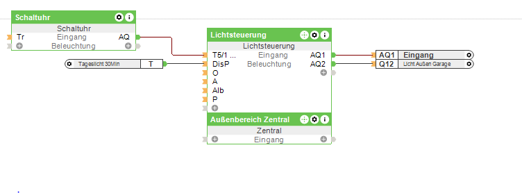

              wo muss ich meine Zeitschaltuhr für das Aussenlicht andocken?
              • Vossi
                Vossi kommentierte
                Am Aussenlicht...?
              • Anton-Z
                Anton-Z kommentierte
                ja - das swas schon mal gut - aber wo genau....T5 klappt nicht - schaltet zwar ein aber nciht mehr aus...
                Der "verdeckte" Hinweis ist, dass hier keiner eine Glaskugel besitzt. Du müsstet dir schon die Mühe machen und genau beschreiben was nicht klappt, idealerweise mit Screenshots aus der Config. ;-)

Name: Lox - aussen.png

                rechts oben auf das "i" des Bausteins und schon siehst Du die Doku zum Lichtsteuerungsbaustein.
                T5 Kombinierter Tasteneingang Nächste Szene, Aus bei Doppel- bzw. Dreifachklick.
                was erwartest Du also, was Deine Schaltuhr an diesem Eingang macht? Ausschalten? Warum? Dafür ist dieser Eingang doch gar nicht da.
                Nicht falsch verstehen, aber mal die Doku anschauen.
                Was genau möchtest Du?
                EIN bei aktiver Schaltuhr und AUS bei nicht aktiver Schaltuhr?
                Die Eingänge "O" alles ein und "R" reset sind z.B. dafür gedacht.

                  SUPER -Vielen herzlichen Dank - das mit dem i - habe ich gesehen - -nur werde ich bei diesem "Fachchinesisch nicht wirklich schlau! -
                  das Video hatte ich auch schon mal gesehen.. -
                  leider hat mein Elektriker sehr kreativ die Verdrahtung des LOX Lieferanten "Kreativ" umgesetzt...
