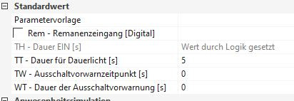

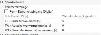

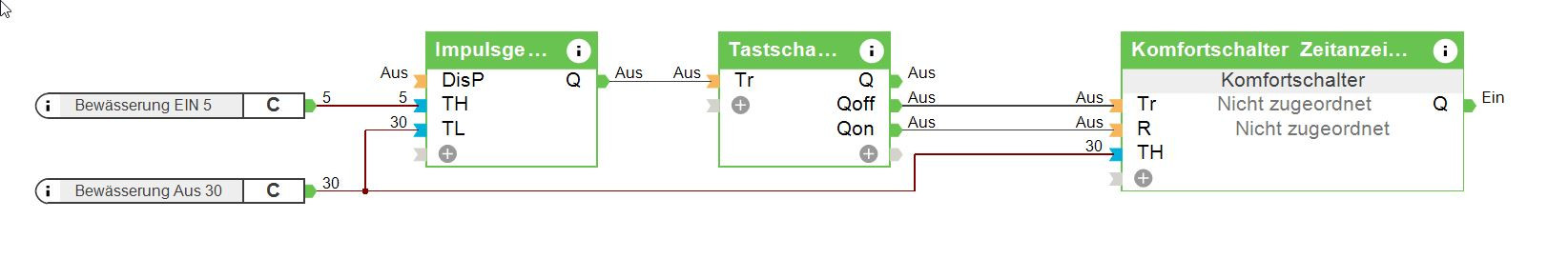

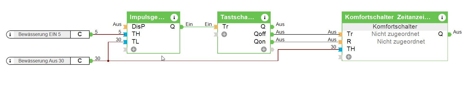

    Hier die Variante mit dem Komfortschalter.
    Ich finde die Statusbaustein Variante in der VIS schöner, weil sie nicht durch den Knopf des Komfort-,Treppenlichtschalter verwirrt.
Ansichten: 1168
Größe: 69,3 KB
Ansichten: 1102
Größe: 71,3 KB
Ansichten: 1110
Größe: 18,6 KB
