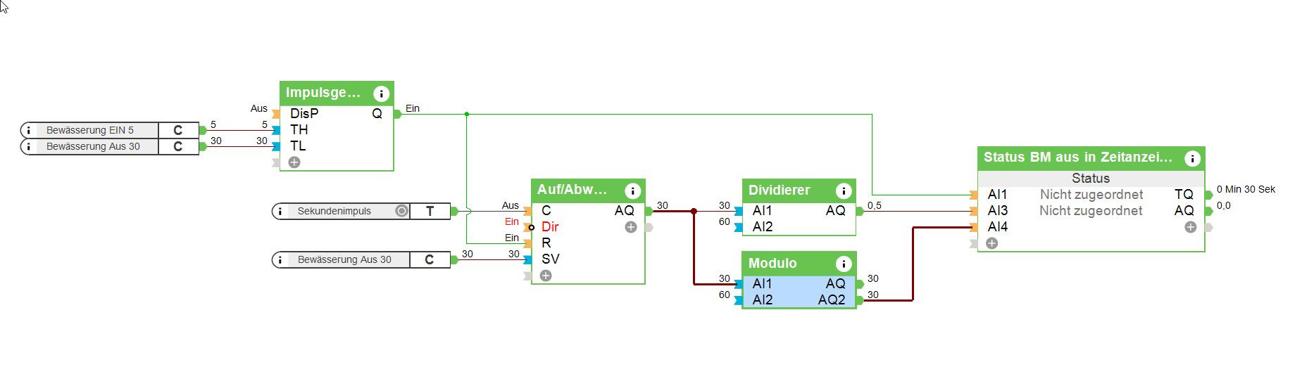

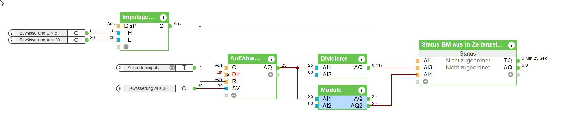

                      Moin,
                      wie kann ich die restliche Laufzeit einer Zeit (z.B. Einschaltverzögerung) abfragen?
                      Ich hab ne autom. Bewässerung mit Hilfe eines Impulsgebers realisiert, z.B. 3 Std. Aus / 5min. Ein.
                      Jetzt würde ich gern sehen wann die Bewässerung das nächste mal Aktiviert wird.
                      • hme0354
                        hme0354 kommentierte
                        Geht nicht. Du könntest eine Treppenlichtschalter umfunktionieren, der zeigt in der App die Zeit an.
                      • 4152

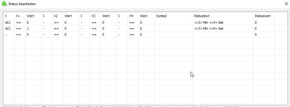

                      #450
                      Geht nicht, gibts nicht.
                      So kannst du es umsetzen.
                      Leider gibt es keinen eigenen Zeitbaustein, wie hme0354 geschrieben hat, kannst du den Treppenlichtschalter oder den Komfortschalter dafür verwenden,
                      dann sparst du dir die etwas aufwändigere Schaltung.
                      Hier die Lösung mit dem Statusbaustein und etwas Logik.
