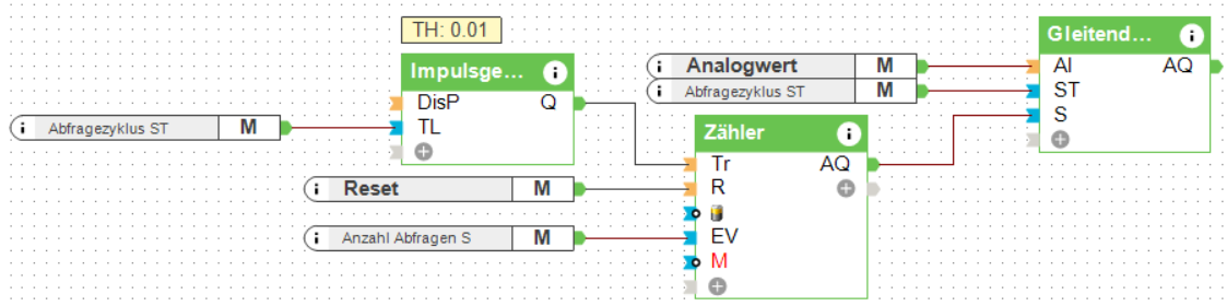

      Moin,
      kann man den gleitende Mittelwert irgendwie resetten?
      • hme0354
        hme0354 kommentierte
        wahrscheinlich baut der baustein nach und nach die Daten im Speicher ab. habt ihr auch mal die zeit zurück gedreht? z.B. auf 0,1s
        Welche Zeit?
      • hme0354
        abfragezyklus
      • 5182
      #475
      #474
      Eine Möglichkeit wäre, nach einem Reset im Intervall des Abragezyklus den Wert von 0 bis "Anzahl Abfragen" nach oben zu setzen.
      Beispiel wie ich mir das vorstelle:
