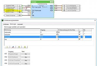

    Also da ich nun mal etwas Zeit investieren wollte habe ich mich mit dem Lichtsteuerungssystem befasst. Ich würde gerne den Baustein V2 ausprobieren, jedoch stoße ich da von Anfang an auf folgendes Problem:
    Ich kann ja mehr als 10 Ausgänge beschalten, aber habe nur 4 (I1-I4) Eingänge um die Ausgänge direkt zu steuern. Wenn ich nun in einem Raum mehr als 4 Lampen habe und diese auch nach wie vor über mehr als 4 Taster bedienen möchte, wie wird denn dann sowas gemacht ?
      • 4501
      #317

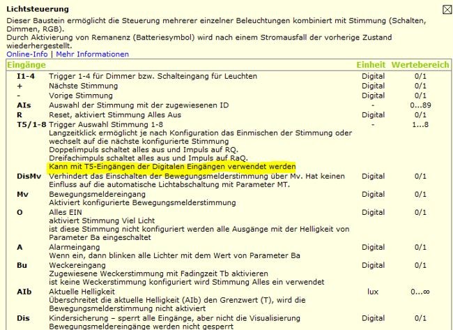

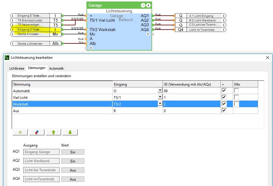

      Wenn möglich vermeide ich die I1-I4 Eingänge und arbeite mit Lichtstimmungen die ich dann mit dem Taster auf + weiterschalte.
      Die Überlegung wäre halt der Einstiegspunkt wie bei der T5 Geschichte.

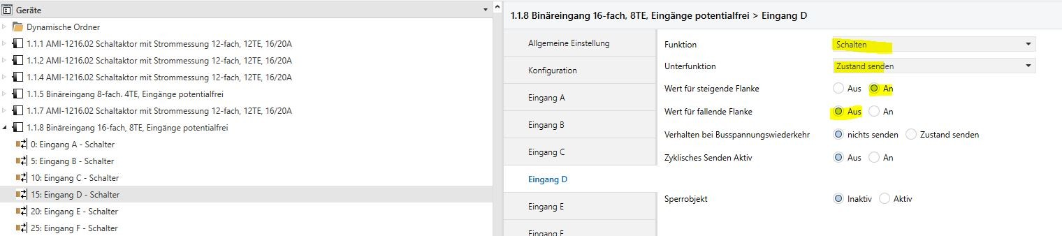

      Hab gerade einen KNX Binäreingang auf T5/2 gelegt und der Einstiegspunkt klappt soweit!
      Per Doppelklick alles aus klappt ebenfalls.
      Klicke auf die Grafik für eine vergrößerte Ansicht  Name: Binäreingang.JPG Ansichten: 1 Größe: 90,9 KB ID: 182695
      Klicke auf die Grafik für eine vergrößerte Ansicht  Name: BinäreingangII.JPG Ansichten: 1 Größe: 104,4 KB ID: 182697
      und da du auch mit KNX arbeitest ( denke du hast ohnehin diese Einstellung)

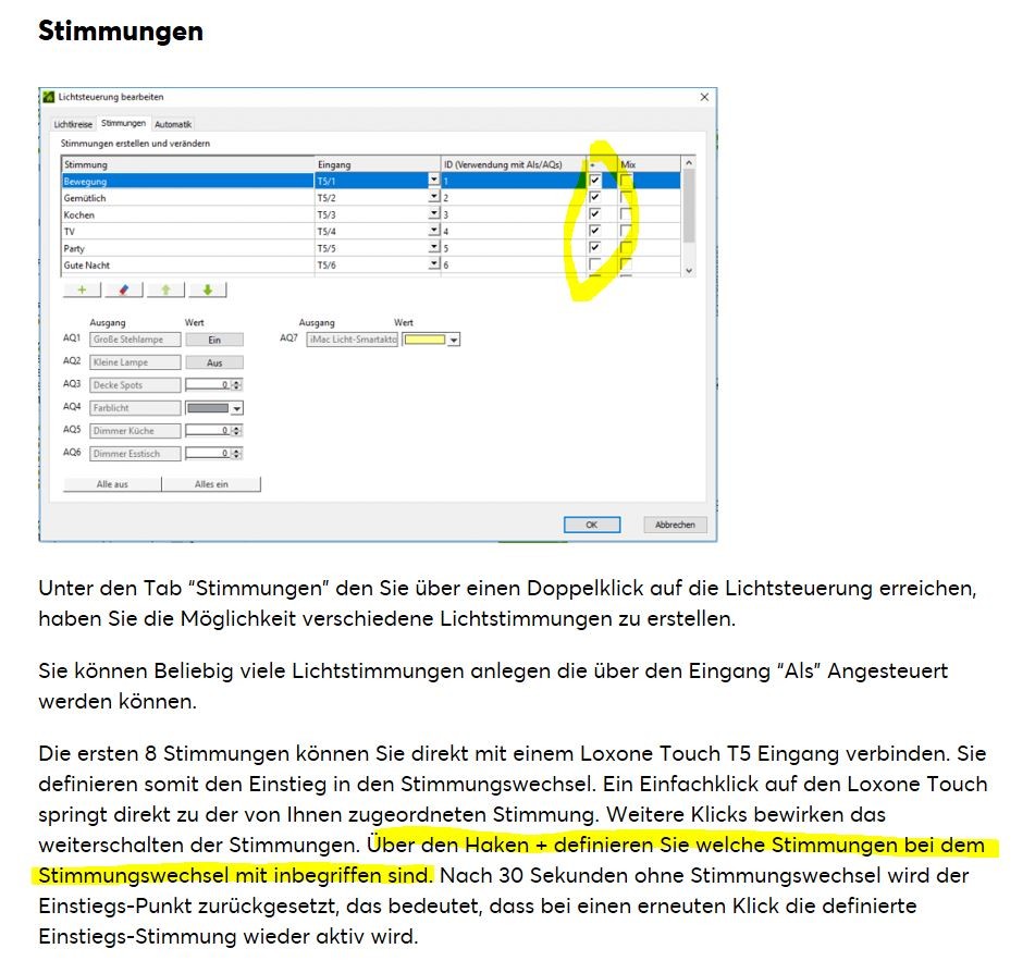

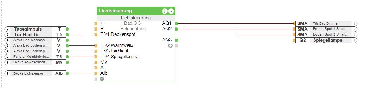

      Du musst dich schon entscheiden ob du eine oder verschiedene Szenen per Baustein Lichtsteuerung schalten möchtest oder nur Kombinationen von Lichquellen mit einem Tastschalter Baustein!
      Die Impulse gehen dann von der Bridge einfach auf jeweiligen Virtuellen Eingänge die du dann mit dem jeweiligen Baustein verknüpft.
      Klicke auf die Grafik für eine vergrößerte Ansicht  Name: bad.JPG Ansichten: 1 Größe: 55,6 KB ID: 182867
      Aus macht dann Alexa einfach mit einem Impuls auf R
      Du kannst aber auch den Stimmungswechsel überspringen indem du den Haken bei + entfernst.
      Würde bedeuten dass ein weiterer Impuls ausschaltet wenn alle Haken entfernt sind.
      Alexa setzt dann immer nur bei der direkten Scene T5/x ein und schaltet beim nächsten Impuls aus.
      Klicke auf die Grafik für eine vergrößerte Ansicht  Name: Stimmungswechsel.JPG Ansichten: 1 Größe: 167,6 KB ID: 182868
      Denke es gibt genug Möglichkeiten für den "erhobene Smarthomenutzer" !

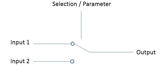

              Hi all,
              I'm looking for a functionblock that resembles a relay function.
              If parameter =0 -> Output = Input 1
              If parameter =1 -> Output = Input 2
              I cant find it, did I miss it?
              Thanks a lot
              Erik
Ansichten: 591
Größe: 11,2 KB
                Status block.
                Warum auch kompliziert wenn es auch einfach geht. Siehe #330/#331
            • patriwag
              • 438
              #330
              Looks like you are searching for the "analogue multiplexer 2 way".
