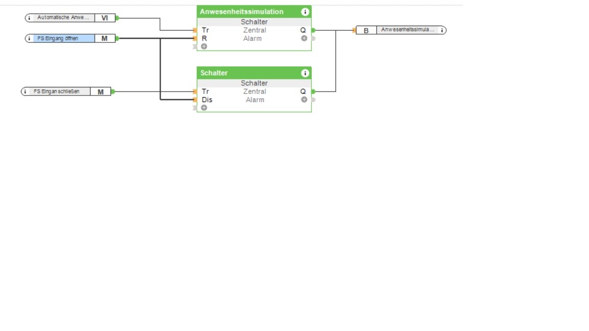

        Sorry, ich stehe aktuell leider auf der Leitung: ich habe ein kurze Frage:
        Wie kann ich mit einem Schalter nur einen Zustand schalten? (nur ein)
        Mit Schalter Eingang O (=Dauer Ein), mit Ausgang Schalter Qon,...?
        Oder brauche ich zwingend einen Logik-Baustein?
        Ziel: Schalter soll nur Anwesenheitssimulation einschalten
        (deaktiviert wird diese über einen anderen Schalter/Taster)

            #351
            gasguzzler, Sorry, ich bin mir nicht ganz sicher, wie du das meinst.
            Etwa so, dass ich mir dem einen Eingang auf Dis des anderen Schalters gehe?
Ansichten: 730
Größe: 34,1 KB
            Zitat von gasguzzler1
            Wenn Du einen Wechseltaster hast,würde ich die Ausgänge jeweils auf einen Digitalen Eingang anschliessen und diese dann auf jeweils einen taster baustein legen. Die Tasterausgänge zusammen - führen und auf die Anwesenheitssimmulation schalten.So müsste es funktionieren wenn ich Deine Frage verstanden habe. Wenn Du nur einen Ausschalter hast musst Du den wieder zurückschalten.
            Hallo gasguzzler1, danke für deine Antwort.
            Ich habe einen Schalter/Taster, der beim Verlassen des Hauses die Anwesenheitssimulation aktivieren soll. D.h. egal ob diese bereits vorher aktiviert war, soll beim Betätigen dieses Schalters es funktionieren (und nicht wieder deaktivieren). Es ist dort keine Statusanzeige vorhanden und falls etwa die Nachbarn im Sommer unsere Pflanzen gießen, sollen sie wissen, wenn sie beim Verlassen des Hauses diesen Schalter/Taster betätigen, dass alles passt.
            (Deaktivieren der Anwesenheitssimulation funktioniert beim Betreten des Hauses mittels Fingerprint.)
            Zuletzt geändert von Albert; 24.03.2019, 12:57.

            #352
            Albert
            Du solltest Dich entscheiden ob Du von einem Schalter oder Taster sprichst.
            Auch ist es entscheidend ob damit der physische Schalter/Taster an der Wand oder der Baustein Schalter/Taster gemeint ist.
            Ebenso müsste man wissen ob Du statische Signale oder Impulse benötigst.
            Beispiel:
            Du hast an der Wand einen Taster. Dieser Taster hängt an einem Loxone DI-Eingang.
            Diesen Eingang legst Du auf den Anschluss O eines Schalterbausteins.
            Du hast einen Fingerprint, welcher über einen anderen Loxone Eingang einen Impuls liefert.
            Diesen Eingang legst Du auf den Anschluss R des Schalterbausteins.
            Am Ausgang Q des Schalterbausteins hast Du dann ein EIN wenn der Eingang O einen Impuls bekommt und ein AUS wenn der Impuls an R gekommen ist.
            Der Ausgang Qon gibt einen Impuls raus, wenn der Schalterbaustein auf AUS ist und an O ein Impuls kommt.
            Der Ausgang Qoff gibt einen Impuls raus, wenn der Schalterbaustein auf EIN ist und an R ein Impuls kommt.
            Dies alles, kann man auch in der PC-Simulation ausfindig machen..
            Die Impulse an Qon/Qoff sind allerdings sehr kurz, so dass man sie in der Simulation nicht sehen kann.
            Wenn man sie länger machen möchte, kann dies über Monoflops realisiert werden.
            Leider keine kurze Antwort, hoffe dennoch dass es verständlich ist

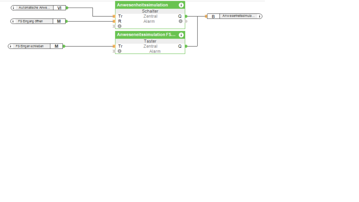

              #354
              Hi @Romildo
              das Signal kommt von Relais, angesteuert über einen Fingerscan:
              Ich komme ins Haus: Alarm+Anwesenheitssimulation deaktiviert, Licht Vorraum an, Türe kann man öffnen.
              Ich verlasse das Haus: Alarm+Anwesenheitssimulation wird aktiviert, Türe kann man schließen
              D.h. ich kann das Signal sowohl als Taster oder Schalter (Bausteine) verwenden.
              Es funktioniert auch alles; bis auf das Aktivieren der Anwesenheitssimulation.
              (über einen normalen Taster-Baustein wird diese zwar richtig aktiviert, jedoch wenn man den Fingerscan ein 2. Mal verwendet bzw. die Anwesenheitssimulation bereits aktiviert wurde, dann ist diese wieder deaktiviert....)
              So sieht es aktuell bei mir aus:
              (mit dem Virtuellen Eingang VI aktiviere/deaktiviere ich die Anwesenheitssimulation via App)
              Soll ich das Signal Fingerscan FS Eingang schließen zum Schalter-Baustein hängen und dort über Qon/Qoff die Anwesenheitssimulation aktivieren oder das ganze mit einem eigenen Baustein umsetzen?
              Klicke auf die Grafik für eine vergrößerte Ansicht  Name: FS.png Ansichten: 0 Größe: 41,5 KB ID: 195253
                Für den Betriebsmodus Anwesenheit wird in diesem Fall nur ein Baustein benötigt.
                Beispiel Loxone Baustein Schalter:
                Betriebsmodus an Q
                Alles was den Betriebsmodus einschalten soll kommt als Impuls an O.
                Alles was den Betriebsmodus ausschalten soll kommt als Impuls an R.
              • Albert
                Albert kommentierte
                @romildo: super danke. so funktioniert es!
