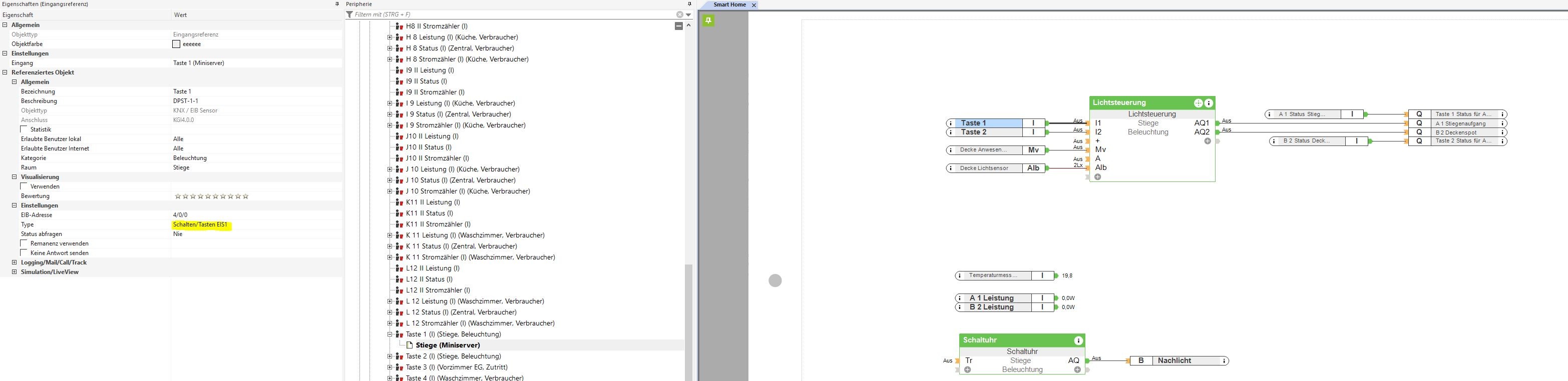

    Ich habe mehrere KNX Taster die ich auch über Loxone nutze und diese funktionieren auch. Wieso kann ich den einen mit der Adresse 0/0/1 nicht in Loxone implementieren?
    In der Config im Monitor wird er beim schalten angezeigt. Im Live-View passiert nix ?!?
    Kann leider nicht in die ETS schauen. Hat jemand ne Idee?
    Vielen Dank.
      • 4687
      #302
      Ohne Config und ETS wird es schwierig!
      Ein Beispiel wie es ausschauen könnte aber das solltest du auch bei den anderen Tastern vergleichen können.

        Also ich habe gerade mal nachgesehen. Ich benutze die GA 0/0/1 als Temperaturfühler und das funktioniert problemlos.
        • kadettle
          • 22.02.2017
          • 154
          #304
          Im Vergleich mit den anderen Tastern gibt es keinen Unterschied. Selbst nachdem ich den Sensor gelöscht und neu angelegt habe geht es nicht. Ich sehe im KNX Monitor anhand der GP das er gedrückt wird, sobald ich aber den Sensor anlege und im Live-View schaue schaltet er nicht?!?!?
