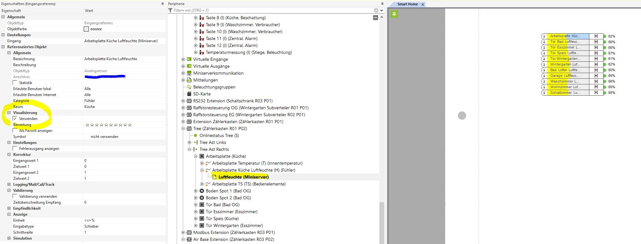

          Hallo liebes Forum,
          ich steh auf dem Schlauch, ich möchte mir gerne über die Touch Tree die Luftfeuchte anzeigen lassen, Temperatur läuft ja über den Baustein "Intelligente Raumregelung", aber ich finde nichts für die Luftfeuchte?
          Besten Dank!
            • 4687
            #276
            Oetz du brauchst dir nur den Eingang in die Config reinziehen und die Visu aktivieren:
Ansichten: 733
Größe: 233,6 KB
            • Oetz
              Oetz kommentierte
              Vielen Dank! Den Wald vor lauter Bäumen nicht gesehen. Dachte für die Visu braucht es einen extra Baustein.
