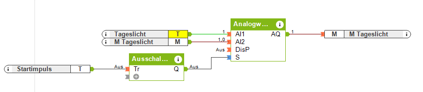

    habe das Problem, dass meine Rollladen u.a. von der Systemvariable Tageslicht abhängen. Sind die Rollladen z.B. auf Beschattung und es ist Tag und ich speichere die Config in den MS, wird Tageslicht kurz auf 0 gesetzt und sogleich wieder auf 1. Dadurch fahren die Rollladen hoch.
    Ich habe schon versucht, den Zustand in einen Merker zu schreiben oder 'irgendetwas' zu bauen, dass der Zustand von Tageslicht z.B. erst nach 3 Sekunden nach Boot verwertet wird, beides bisher ohne Erfolg, da z.B. Sekunden nach Boot nicht das Speichern der Config berücksichtigt.
    Hat jemand eine schnelle Lösung? Bin noch auf der 8er Version.
    Grüße Mighty
    Edit:
    So geht es auch nicht:
Ansichten: 778
Größe: 13,7 KB
    Zuletzt geändert von MightyLox; 13.06.2018, 15:39.

      Wie kommst Du darauf, dass Tageslicht kurz auf 0 geht? Das kann ich nicht nachvollziehen.
      Ich denke eher, dass es daran liegt, wie Du diesen eingebunden hast.
      Nachtrag:
      Gerade getestet, Tageslicht geht kurz auf 0.
      Bei mir ändert sich aber dadurch am Jalousiebaustein nichts, das heisst er bleibt auf Beschattung.
      Config Version 9.3.3.26
      Möglicherweise hilft es wenn Du den Startimpuls mit Dis verbindest.
      Zuletzt geändert von romildo; 13.06.2018, 16:44.
      • MightyLox
        MightyLox kommentierte
        Erstmal danke für die Bestätigung.
        Startimpuls auf Ausschaltverzögerer (3 Sek.) auf Dis hat es tatsächlich gebracht. Ist zwar mehr ein Workaround, aber... who cares... Danke!

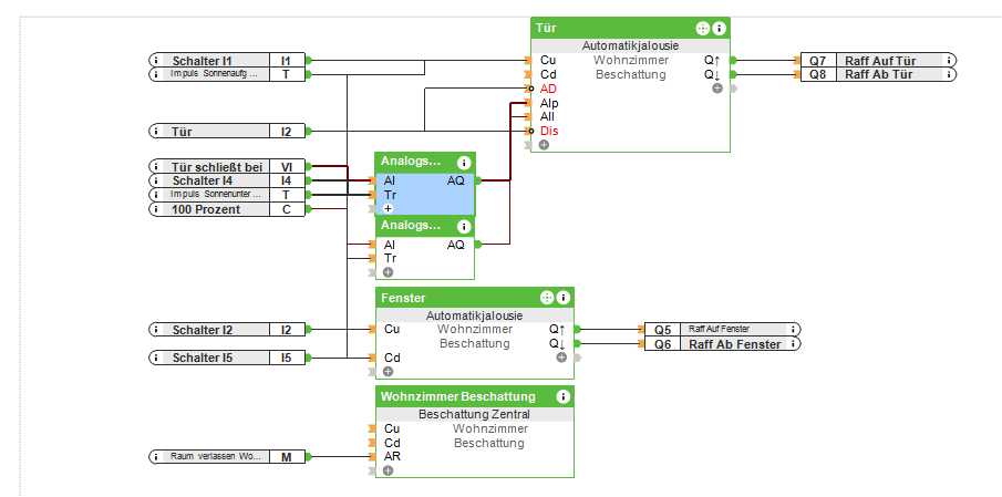

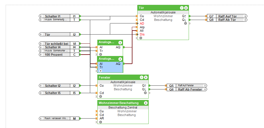

      ich möchte gerne meine Raffstores auf einen bestimmten % Wert schliessen (über Taster, sowie den Impuls Sonnenuntergang). Leider funktioniert das nur sporadisch, obwohl die Tür geschlossen ist.
      Hier meine Konfig. Bitte um eure Hilfe 😉
        • 5182
        #246
        Gast
        Leider kann man da überhaupt nicht sehen, was wo angeschlossen ist.
        Der Wert an AIp muss sich in jedem Fall als letztes ändern, damit die Raffstore an die gewünschte Position fährt.
        Wenn Du Beispielsweise über Dis die Eingänge sperrst bewirkt eine Änderung an AIp während dieser Zeit nichts, auch nicht wenn Du danach Dis auf 0 setzt.
        Der Wert an AIp muss sich nach dem Aufheben der Sperre verändern.
          #247

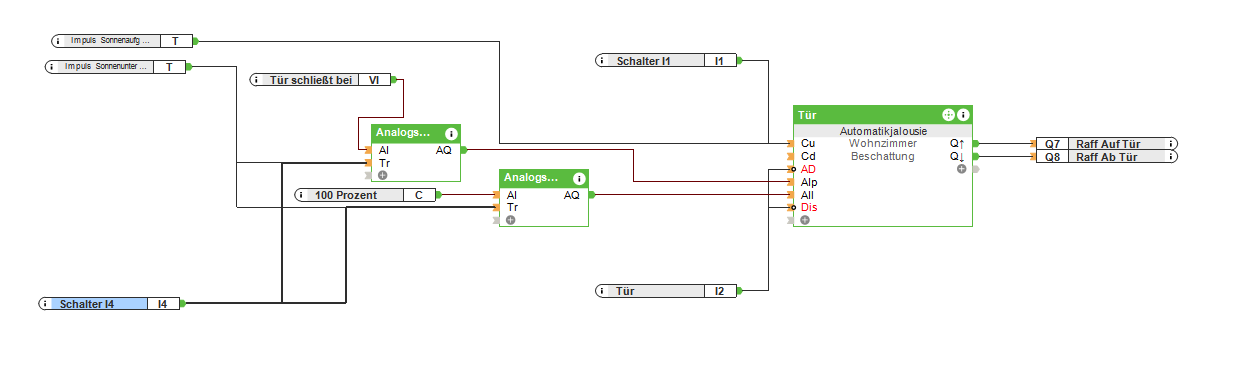

          Hier noch ein Screenshot (hoffentlich etwas besser zu erkennen)...
            Sorry! "Wenn Türe zu ist, dann ist Türkontakt I2 auf ein und Dis und AD durch die Negierung auf aus" - genau so ist es!
            "Was hast Du gemacht als nichts passiert ist, konntest Du die Jalousie über den Taster I4 in die Position bringen?" - ja das hat funktioniert! Also kann's eigentlich nicht an gesperrten Eingängen liegen...
            Die Frage ist dann halt, warum der Impuls Sonnenuntergang nichts bewirkt hat, oder warum er nicht gekommen ist.
            Ich denke Du bist Dir schon sicher, dass Du das Fehlverhalten nach der Zeit vom Sonnenuntergang festgestellt hast.
            Du könntest ja mal einen Tracker an den Impuls anhängen und dann beim nächsten Mal schauen ob der Impuls gekommen ist.
            Eine weitere Möglichkeit wäre noch, den Impuls, da er ja nur 1s lang anliegt, mittels Monoflop etwas zu verlängern.
            Bin mir gar nicht sicher! 😉 Das wär jetzt nur die Schlussfolgerung.
            Ich häng mal einen Monoflop rein und einen Tracker und geb dir dann nochmal Bescheid was nun passiert.
            Vielen lieben Dank soweit für deine Hilfe!

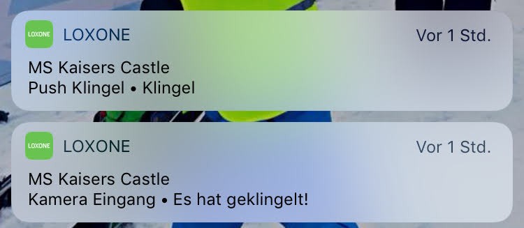

          wenn es an der Tür klingelt, gibt es eine Push Nachricht. In meinem Fall die obere Meldung.
          Es kommt aber immer noch eine zweite Meldung. "Es hat geklingelt!" Ich habe überall gesucht, ich weißt leider nicht, wie ich diese Meldung wieder wegbekomme. Irgendwo muss ich das mal hinterlegt haben, aber es ich finde es nicht mehr.
          Kann man irgendwie in der Config danach suchen? Ich habe die Suche schon benutzt, aber wenn ich z.B. nach "geklingelt" suche, wird nichts gefunden.
          Danke und ein schönes WE!
          Jan
          • GünWün
            • 28.04.2016
            • 273
            #249
            Hallo Gast ,
            die 2. Meldung kommt doch von der Kamera. Such mal nach "Kamera" & "Push". Eigentlich solltest du unter den Mitteilungen alles finden was du benötigst und der Miniserver pusht.
