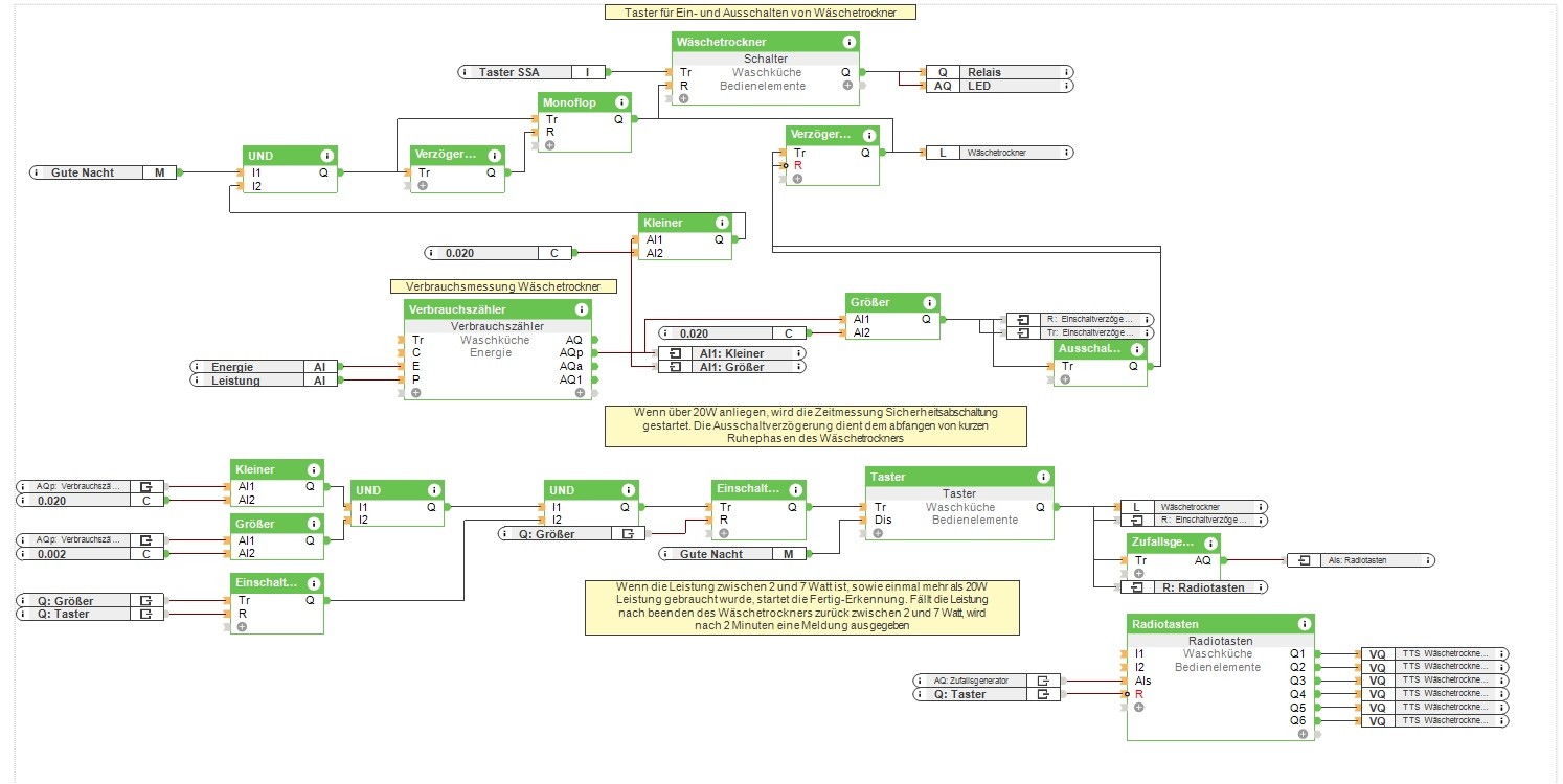

    Guten Abend Leute
    Hab da mal eine reine "Optimierungsfrage". Ich hab ja, trotz meiner aktuell wenigen Hardware, eigentlich schon so einiges realisiert mit dem was ich habe. Somit meldet auch der Wäschetrockner, wenn er fertig ist. Waschmaschine geht leider nicht da 380V und ich somit einiges im Schaltschrank verändern müsste. Egal - tut nichts zur Sache. Bin am rumspielen mit TTS Ansagen, dass wir mitbekommen, wenn der Wäschetrockner fertig ist. Wir haben sowohl Push-Benachrichtigung eingebaut (bzw. ich) sowie nun auch noch die TTS zusätzlich. Aus Jux und Tollerei , habe ich nun 6 verschiedene Ansagevariationen gebastelt. Dies jeweils mit einem eigenen virtuellem Ausgangsbefehl via Sonos4Lox was hervorragend funktioniert. Realisiert über einen Zufallsgenerator, welcher AIs auf einem Radiotaster-Baustein triggert und dieser dann jeweilige Ansage.
    Kurze und Knappe Frage: Geht das kompakter/einfacher? Hab ich da zu kompliziert gedacht oder ist das ein adäquater Lösungsweg? Die Frage deshalb, weil ich bereits jetzt mein Augenmerk auf optimales und möglichst sparsames konfigurieren gelegt habe. Nicht weil ich an die Grenze stossen würde (mein MS sagt ca. 20% Arbeitsspeicher, hab also noch vieeel Luft), aber nur schon mal um auch für die Zukunft genug Reserve zu haben für alles was kommt. Ein 2. MS wird mich zwar nicht stören, aber wozu übertreiben wenn man auch ein wenig optimaler konfiguriere kann? :-)
    Danke schon Mal für euer drüber schauen.
    Liebe Grüsse
    Chris
    Klicke auf die Grafik für eine vergrößerte Ansicht  Name: Wäschetrockner-Logik.jpg Ansichten: 0 Größe: 165,0 KB ID: 201006
    NACHTRAG: Ja, ich weiss dass die untere Notiz von wegen "zwischen 2 und 7 Watt" falsch ist. Mittlerweile stimmt es ;-) Musste den Wert mal anpassen da gewisse Trocknerprogramme andere Leistungsverläufe hatten. In meiner Version stimmt es nun ;-)

      Kurze Antwort (passend zum Thread): Wahrscheinlich Ja 😉
      Aber wem bringt’s was?
    • Bullit
      Bullit kommentierte
      Du kennst das doch - man ist immer irgendwo am optimieren und am verbessern ;-) Und da ich mich immer noch anfängerisch fühle, frage ich lieber mal nach ;-) Ich sage ja - hab noch mehr als genug Platz nach oben, war nur mal so eine theoretische Frage ob man da offensichtlich was sieht, was ich viel zu komplex mache. Aber da anscheinend nichts so derbe ins Auge sticht, bin ich mehr als nur zufrieden :-D
    • Sammy
      Sammy kommentierte
      Hallo Bullit,
      kürzer wird es mit dem gleitender Mittelwert:
      aktueller Verbrauch -> gleitender Mittelwert (10 Abfragen, alle 15 Sekunden)
      -> vergleichen mit größer als 20 W = Trockner läuft
      -> kleiner als 10 W = Trockner steht
      Schöne Grüße,
      Michael

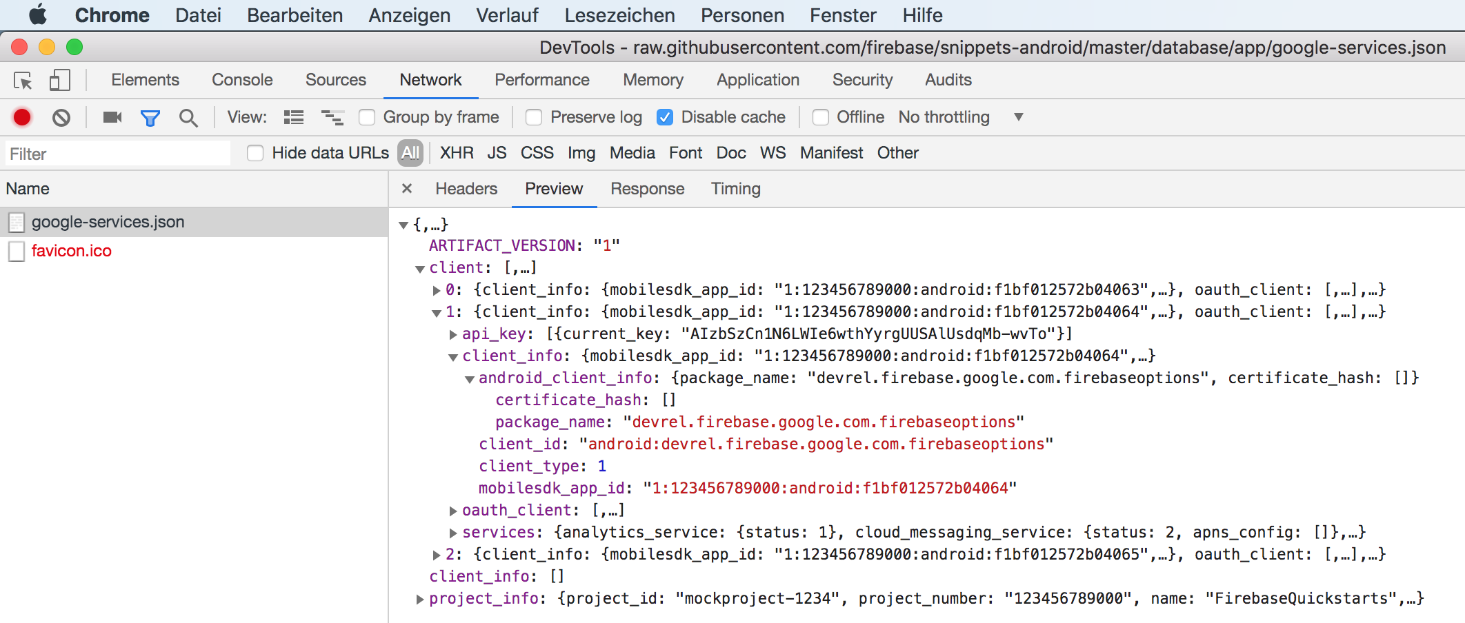

                romildo - habe jetzt kein JSON File bei der Hand gehabt, daher irgendein JSON File aus dem Netz.
                Siehe Screenshot, über das Network Fenster und dann auf Preview kann man dann den Response strukturiert durchklicken.
                  So wie ich das sehe, ist das aber ein Netzwerklog und somit nicht nur der strukturierte Inhalt der JSON Datei.
                  Je nachdem was man halt benötigt ist das aber sicher auch ein Weg um an Informationen zu kommen.
                • christof89
                  christof89 kommentierte
                  Unter "Preview" ist schon der tatsächliche Inhalt zu sehen, schön als JSON durchklickbar aufbereitet.
                  Unter Headers usw. sieht man die Request und Response Header - das ist korrekt.
                  Wenn das so ist, dann mache ich was falsch. Bei mir sind die Daten zwar vorhanden, die Struktur ist aber komplett anders.
                  Aber egal, wir sind ja hier im Thread kurze Fragen kurze Antworten und müssen dies nicht weiter vertiefen

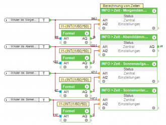

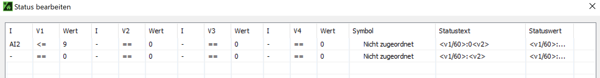

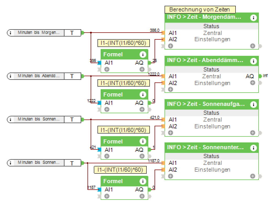

                Mmh irgendwie hatte ich mir das leichter vorgestellt.
                Also ich habe schon "ewig" nur als Anzeige die Berechnung der Zeiten im Screenshot. Diese möchte ich jetzt für eigene Logiken nutzen.
                Dazu habe ich im Statusbaustein unter "Statuswert" dasselbe eingetragen wie bei "Statustext".
                Als Ergebnis bekomme ich aber nur ein "inf".
                Was mache ich denn falsch oder gibt es einen einfacheren Ansatz?
                Das mit dem Vergleichen hab ich dann glaub ich verstanden.
